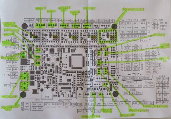

Killrob Inviato 24 Settembre 2022 Inviato 24 Settembre 2022 Il 24/09/2022 at 19:57, Capitantino ha scritto: Ho capito il tuo sistema, direi che nn fa una piega 👍🏻 io però i due endstop z li ho già di fabbrica e la chiron li usava entrambi solo che non capisco se utilizzava un driver su ogni motore o meno... 😕 Expand hai ancora la vecchia scheda o l'hai buttata via? fagli una foto che te lo dico io cosa usava Cita
Capitantino Inviato 24 Settembre 2022 Autore Inviato 24 Settembre 2022 Il 24/09/2022 at 19:25, Killrob ha scritto: ma non è così Expand Perchè dici che non è così? 🤔 Il 24/09/2022 at 19:59, Killrob ha scritto: fagli una foto Expand Appena riesco ti mando la foto della vecchia Cita
Capitantino Inviato 25 Settembre 2022 Autore Inviato 25 Settembre 2022 Ecco la vecchia scheda: Ma come mai dicevi che anche se ho segnato nel fw l'uso di due driver per i due Z in realtà non è così? Cita
Killrob Inviato 25 Settembre 2022 Inviato 25 Settembre 2022 anche la vecchia scheda usava un solo drivers per i 2 motori di Z Il 25/09/2022 at 13:57, Capitantino ha scritto: Ecco la vecchia scheda: Ma come mai dicevi che anche se ho segnato nel fw l'uso di due driver per i due Z in realtà non è così? Expand perché di driver ne usi uno solo, sulla scheda tu hai collegato i motori a Za e Zb che sono gestiti da un unico driver. Cita
