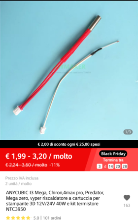

Capitantino Inviato 26 Novembre 2021 Autore Condividi Inviato 26 Novembre 2021 Il fatto è che non sono sicuro del modello del termistore... 😅 perchè andando a cercare il termistore dell'estrusore per la chiron mi trovo NTC3950... Ma questo modello non è scritto da nessuna parte nel codice... Ma nel firmware della chiron di dafault risulta il 5 Cmq dopo l'ennesima stampa fallita ho deciso di prendere anche una nuova scheda... Una bigtreetech SKR 2 da 32 bit, da montare insieme ai TMC 2209 v1.2 e un nuovo estrusore dual drive preso su trianglelab... Sperando di riuscire a mettere tutto insieme e programmare il firmware come si deve... Cita Link al commento Condividi su altri siti Altre opzioni di condivisione...
Truck64 Inviato 26 Novembre 2021 Condividi Inviato 26 Novembre 2021 42 minuti fa, Capitantino ha scritto: Il fatto è che non sono sicuro del modello del termistore... 😅 perchè andando a cercare il termistore dell'estrusore per la chiron mi trovo NTC3950... Ma questo modello non è scritto da nessuna parte nel codice... Quel codice identifica genericamente un sensore di temperatura la cui resistenza diminuisce all'aumentare della temperatura (Negative Temperature Coefficien) con valore beta ( leggi quì ) 3950. In pratica era il sensore più comunemente usato sulle stampanti economiche di qualche anno fa, per capirci quello che sembra una goccia di vetro. Corrisponde al tipo 11 o 13. Sul sito Anycubic non ho trovato indicazioni del tipo di sensore ma se apri il firmware su GitHub indica tipo 5, quindi ATC Semitec 104GT-2, che ha un beta di 5133. A questo punto sono curioso: ma chi vende per sostitutivo del sensore Chiron un normale 3950 lo fa per tirare matti i possessori delle stampanti o è il firmware pubblicato che è sbagliato apposta ? 1 Cita Link al commento Condividi su altri siti Altre opzioni di condivisione...

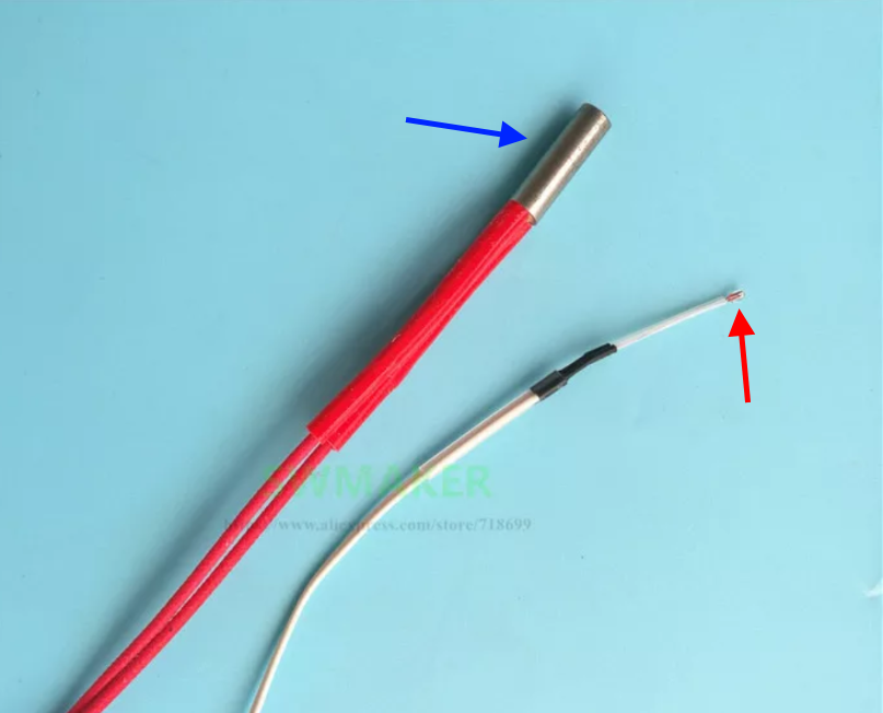

Capitantino Inviato 26 Novembre 2021 Autore Condividi Inviato 26 Novembre 2021 14 minuti fa, Truck64 ha scritto: Sul sito Anycubic non ho trovato indicazioni del tipo di sensore ma se apri il firmware su GitHub indica tipo 5, quindi ATC Semitec 104GT-2, che ha un beta di 5133. A questo punto sono curioso: ma chi vende per sostitutivo del sensore Chiron un normale 3950 lo fa per tirare matti i possessori delle stampanti o è il firmware pubblicato che è sbagliato apposta ? Bella domanda... Sul sito in effetti solo il sensore non c'è, è venduto insieme all'hotend.. Su aliexpress è venduto da solo e lo danno per compatibile anycubic Bo quello lo lascerò magari come 5... Però tutto il resto come lo farò? 😅 ad esempio avendo cambiato esteusore, devo dirglielo anche nel firmware? Modificando gli step/mm estrusione? Questo è quello montato sulla chiron Cita Link al commento Condividi su altri siti Altre opzioni di condivisione...
Truck64 Inviato 26 Novembre 2021 Condividi Inviato 26 Novembre 2021 4 ore fa, Capitantino ha scritto: Bella domanda... Sul sito in effetti solo il sensore non c'è, è venduto insieme all'hotend.. Su aliexpress è venduto da solo e lo danno per compatibile anycubic 4 ore fa, Capitantino ha scritto: Questo è quello montato sulla chiron Quello è compatibile con V6 clone o simili, totalmente diverso da quello che c'è sul sito Anycubic. Sicuro che sia uguale al tuo? 4 ore fa, Capitantino ha scritto: Però tutto il resto come lo farò? 😅 ad esempio avendo cambiato esteusore, devo dirglielo anche nel firmware? Modificando gli step/mm estrusione? Il rapporto step/mm lo si imposta tramite Gcode ( vedi M92 ) non serve ricompilare il firmware. Il resto cosa intendi? Scusa la franchezza ma non mi sembri molto pratico nel trattare elettronica digitale e programmazione, il trapianto di tutto il sistema di controllo di una stampante mi sembra impegnativo come primo passo. Se vuoi un consiglio, sempre che tu voglia investire parecchio tempo e denaro in questo hobby, tieniti la Chiron com'è per ora, perndi usato a poco prezzo, tipo questo come ha fatto il buon @Salvogi e usalo come banco di prova. Male che vada la Chiron puoi continuare ad usarla. Cita Link al commento Condividi su altri siti Altre opzioni di condivisione...

Truck64 Inviato 27 Novembre 2021 Condividi Inviato 27 Novembre 2021 7 ore fa, Capitantino ha scritto: Ps. Come fai a dire che sono completamente diversi senza descrizione? Dalla foto sono uguali 😅 Hai ragione, delle foto in rete non ci si dovrebbe mai fidare. Per essere sicuri dovrei vederne una del tuo hotend. Riguardo allimmagine che hai postato è di un kit comune per le stampanti di un po di tempo fa. Andrebbe bene per esempio sul V6 clone della mia Mark1 In blu la cartuccia riscaldante, in rosso il termistore a goccia. Il termistore mostrato in queste immagini prese dal sito Anycubic è del tipo a cilindo (di solito diametro 3mm lunghezza 15mm), formato che sta diventando abbastanza comune ultimamente. Il fatto però che sul sito Anycubic non lo vendano come ricambio mi fa sospettare che quello non sia un componente standard. Quindi ancora una volta devi verificare quale sia il tuo, o al limite cambiare tutto con qualcosa di noto. Cita Link al commento Condividi su altri siti Altre opzioni di condivisione...
