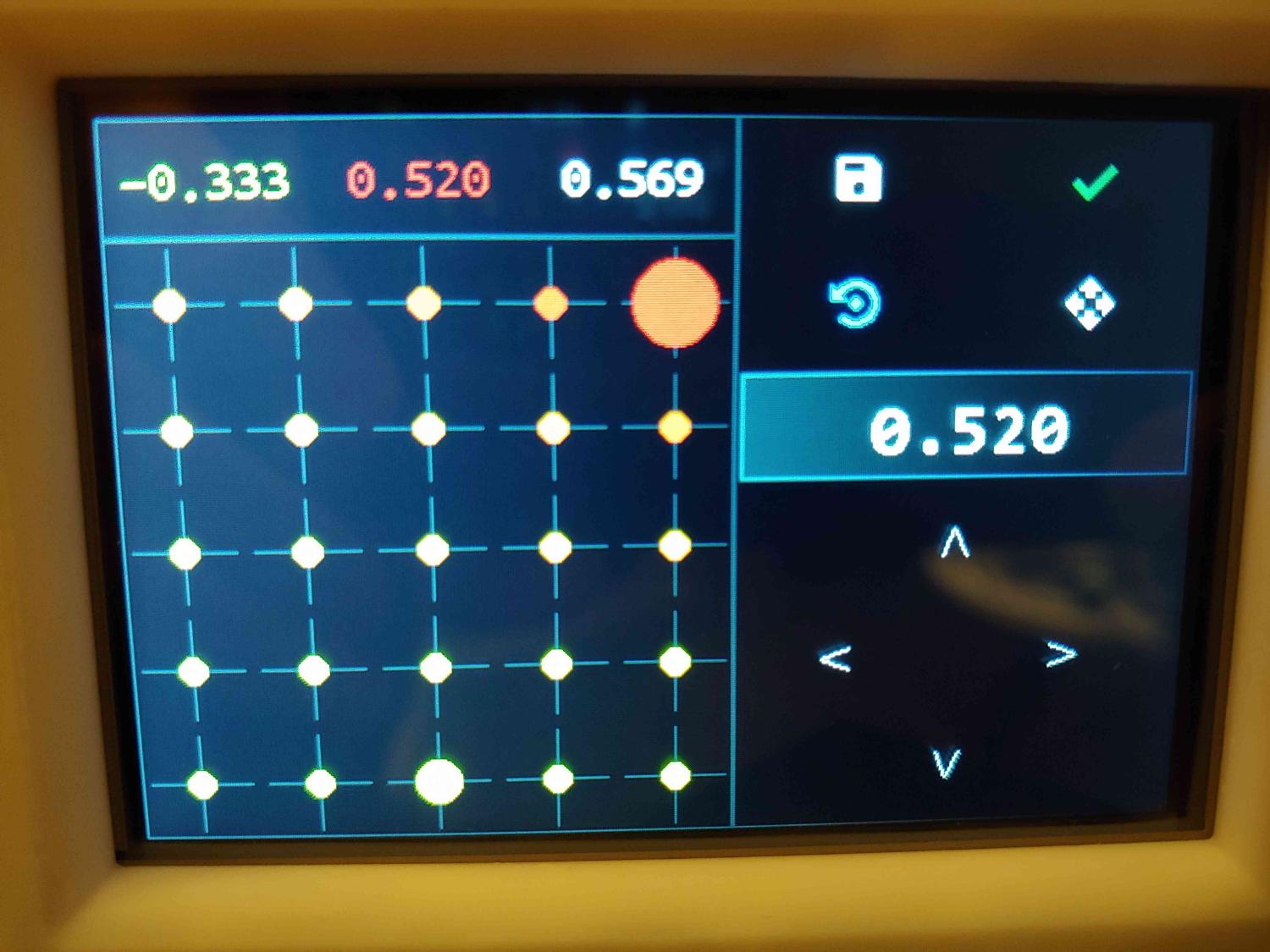

Capitantino Inviato 10 Novembre 2022 Autore Inviato 10 Novembre 2022 Per quanto riguarda il leveling, una volta fatta la mesh e visto dove ha bisogno di abbassarsi e dove alzarsi, vado nel menù Però se modifico un punto qualsiasi, modifica anche tutte le altre distanze.. Non posso quindi regolare per bene il primo strato.. Con le impostazioni base della chiron anche finivo in un menù del genere però modificava la distanza dei singoli punti senza modificarli tutti, al contrario di adesso 🙄 Poi guarda quà come fa alcuni movimenti, che poi è sempre legato all'asse y e a quel motore secondo me.. 20221110_185947(1).mp4Fetching info... Quando fa certi movimenti si muove tutto scattoso come si vede, questo lo fa anche durante la stampa Cita

Capitantino Inviato 13 Novembre 2022 Autore Inviato 13 Novembre 2022 Oook grazie 🙋🏻 Maa qualche anima pia mi spiega come usare il bed leveling con questo LCD e queste impostazioni? Perchè quando con la sonda si crea la mesh, e vado sul menù che mi mostra tutti i punti che ha rilevato, se provo ad modificare un punto per correggere la distanza, poi mi sballa tutti gli altri punti, se poi provo con un altro punto continua a modificare anche tutti gli altri e non riesco quindi a regolare la distanza per bene... Con il menù base della chiron potevo regolare i punti singolarmente, cosa è cambiato con queste impostazioni? Cita
