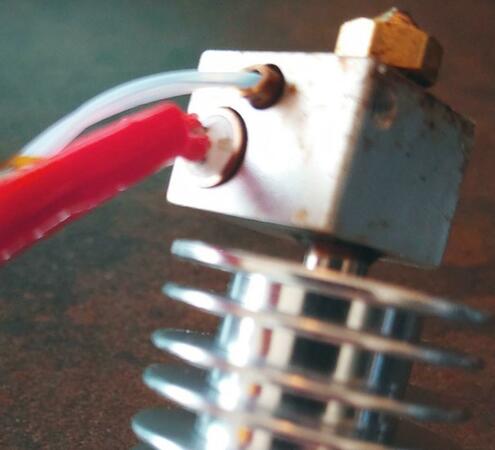

Capitantino Inviato 27 Novembre 2021 Autore Condividi Inviato 27 Novembre 2021 Ecco quello montato sulla chiron Cita Link al commento Condividi su altri siti Altre opzioni di condivisione...
