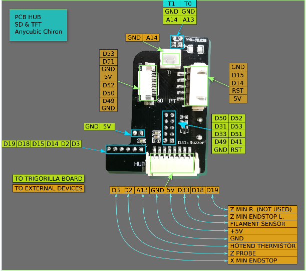

Si, il discorso è più o meno corretto. Nello specifico però devi andare a vedere dove effettivamente finirà il il buzer quando collegerai i componenti del display. Cioè il pin 10 di EXP1 e il buzer dei display tipo LCD12864 e della maggior parete degli altri display:
ma attualmente tu lo hai su di uno schedino a parte e corrisponde al pin 8 (vedi D31)
quindi nella definizione pin del display Chiron va messo EXP1_08_PIN.

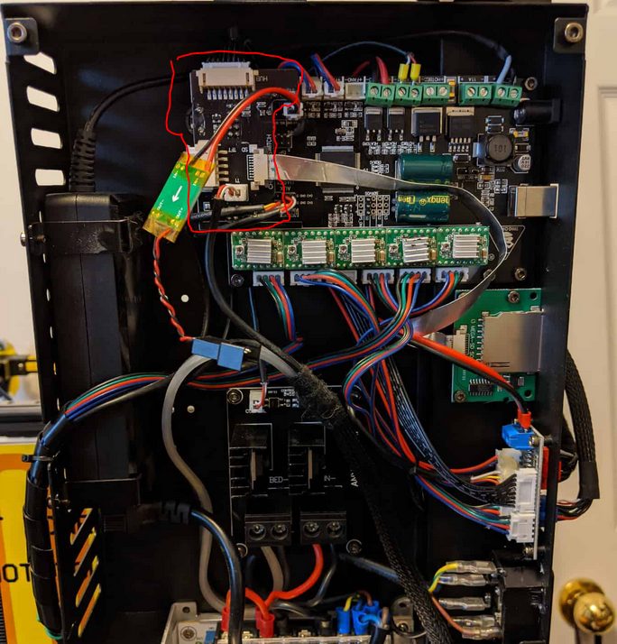

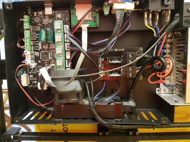

Ma poi c'è anche il problema che il reset del display finisce sul +5V... No mi sa che va fatto un approfondimeno anche su il resto dei cablaggi, prima di friggere qualcosa. Tanto per capire: il contenuto del box della Trigorilla è fatto così?

Figurati a me che non l'ho mai vista dal vivo🤪
Scherzi a parte sei veramente convinto di cambiare qualcosa li dentro? Cioè lo schedino (quello cerchiato in rosso) è collegato alla Trigorilla su quattro connettori che sulla SKR hanno disposizione differente e non riesci a montarlo. Farci un adattatore a fili è un lavoro da certosino. Se non lo usi ti tocca rifare i cablaggi di mezza macchina (termistori, finecorsa, lettore SD, pannello) e resti senza buzer.
Scusa se ti sembro scoraggiante, e giusto per chiarire che ti stai approcciando ad un impresa mica da ridere, non è solo una questione di pochi byte da riscrivere.
