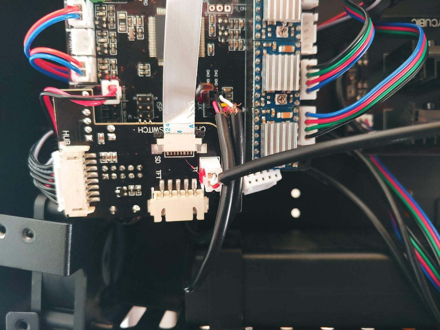

Capitantino Inviato 3 Dicembre 2021 Autore Inviato 3 Dicembre 2021 Sembra un po' complicato in effetti, ma tutorial in giro nn ci sono per quello che devo fare? 😅 Poi ci sarebbe da far coincidere i cablaggi con quello che c'è scritto nel fw che mi sta sembrando complicato... Onestamente però, ormai che ho comprato tutti sti pezzi li vorrei montare.. Cita
Capitantino Inviato 3 Dicembre 2021 Autore Inviato 3 Dicembre 2021 Oltretutto ho provato ad aprire e fare due verifiche ma la skr 2 non ci sta... I fori per usb, microsd e l'altra porta nn ci sono nel case... E la scheda se la ruoto nel verso corretto si sovrappone alla scheda per leggere le sd grosse della chiron... O anche la schedina delle sd va rimossa insieme alla trigorilla? Cita

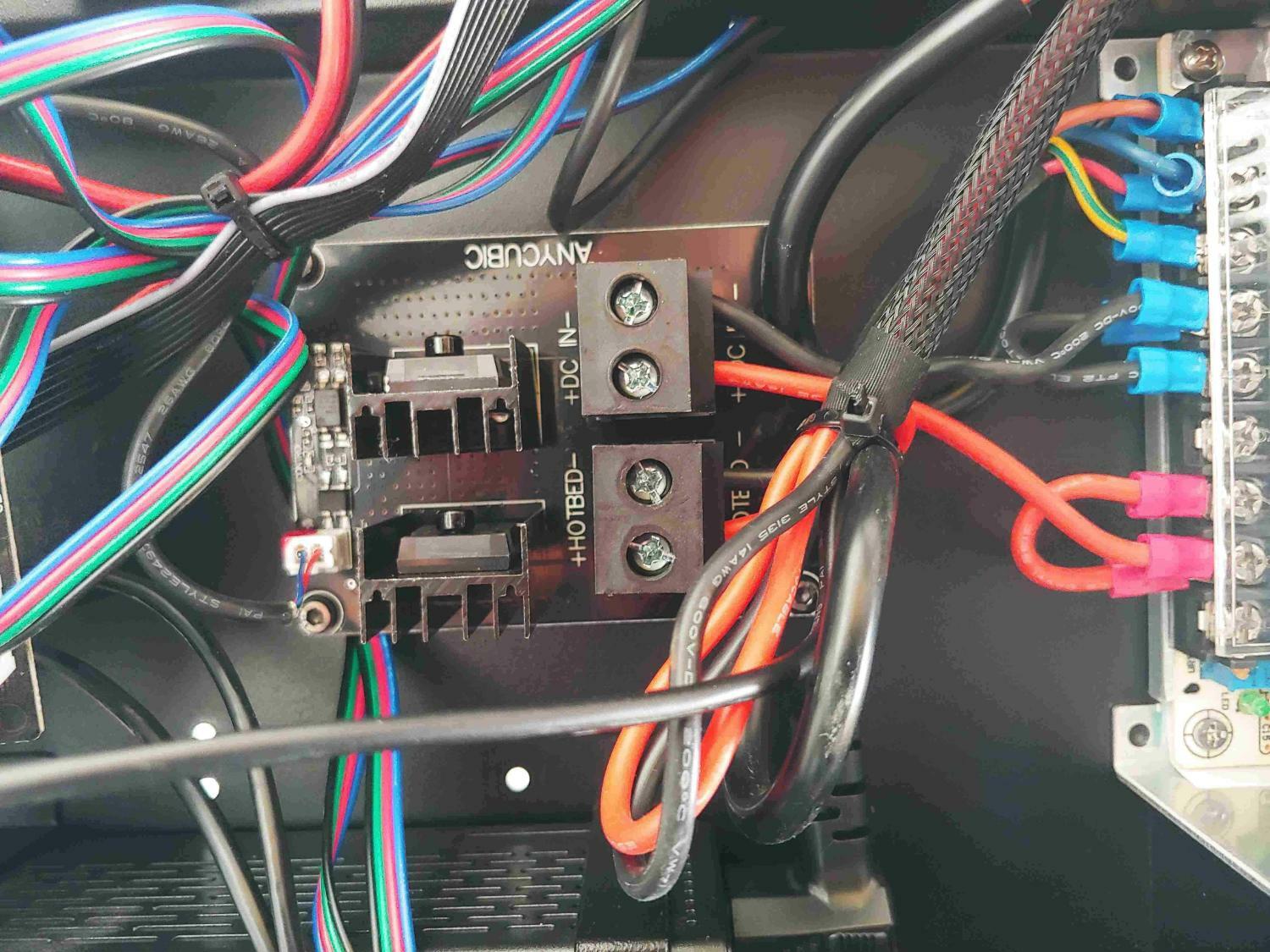

Capitantino Inviato 3 Dicembre 2021 Autore Inviato 3 Dicembre 2021 Ma la scheda integrativa che hanno messo per collegare l'LCD, a cui mi pare abbiano attaccato anche i sensori della temperatura T0 e T1, e gli end-stop fisici.. Non si può semplicemente rimuoverla e attaccare sensori ed lcd singolarmente sulla skr? Altra cosa... Questo cosè di preciso? Come si integra alla skr? Tutorial niente? 😅 Cita
Killrob Inviato 3 Dicembre 2021 Inviato 3 Dicembre 2021 Questi qui mi sembrano dei mosfet esterni Cita
Capitantino Inviato 3 Dicembre 2021 Autore Inviato 3 Dicembre 2021 Il 03/12/2021 at 11:08, Killrob ha scritto: Questi qui mi sembrano dei mosfet esterni Expand Ma la loro funzione? Ho pensato fosse il regolatore di tensione 🤷 Cita

Truck64 Inviato 4 Dicembre 2021 Inviato 4 Dicembre 2021 Il 03/12/2021 at 11:26, Capitantino ha scritto: Ma la loro funzione? Ho pensato fosse il regolatore di tensione 🤷 Expand Fanno la funzione di interruttori senza parti mobili. Senrvono per controlare la corrente che alimenta il piatto visto che quelli sulla Trigorilla non possono condurre abbastanza corrente. Il 03/12/2021 at 10:21, Capitantino ha scritto: Ma la scheda integrativa che hanno messo per collegare l'LCD, a cui mi pare abbiano attaccato anche i sensori della temperatura T0 e T1, e gli end-stop fisici.. Non si può semplicemente rimuoverla e attaccare sensori ed lcd singolarmente sulla skr? Expand Si, si potrebbe, ma visto che i segnali sono tutti su connettori di forma non comune ti tocca in ogni caso tagliare/saldare i fili che hai ora e mettrci dei nuovi connettori, e vedere bene di collegare i fili giusti al posto giusto. Altre stampanti hanno i cablaggi separati e sono più semplici da upgradare, la tua proprio no. Il 03/12/2021 at 12:45, Capitantino ha scritto: Ma mettendo questi drivers in standalone, a parte il senso di inserimento sulla trigorilla non serve fare altri collegamemti o modificare pin giusto? Stessa cosa l'estrusore, avrà gli stessi step/mm? Expand Intanto quali hai preso? Se sono per esempio Fysetc V1.2 o MKS 1.0 li puoi inserire nello slot di una Trigorilla senza problemi, ma se hai preso una versione più recente o uno qualsiasi dei Bigtreetech ti trovi uno o due pin in più che se li metti su una stampante non predisposta potrebbero toccare qualche altro componente e fare corto. Poi se non sbaglio il verso di rotazione dei motori è invertito rispetto al 4988, anche se quello è l'ultimo dei problemi. Anche la selezione dei microstep (i jumper sotto al driver) vanno cambiati e prima cosa dovresti sapere cosa hai ora. Cita
