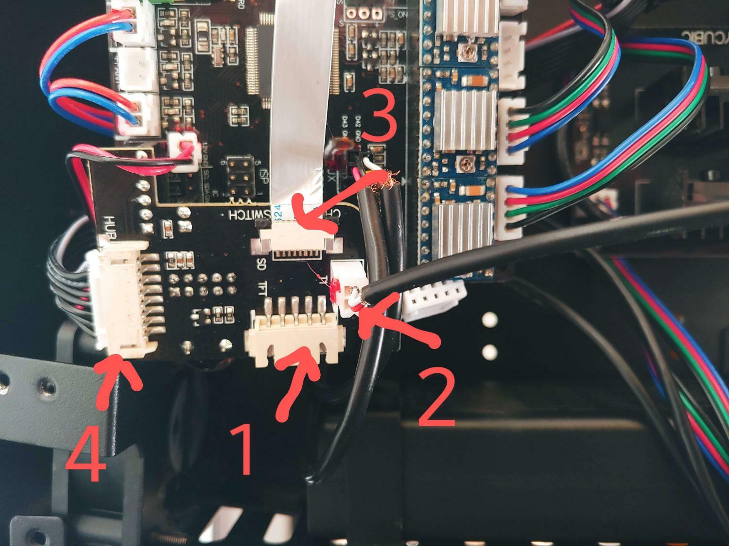

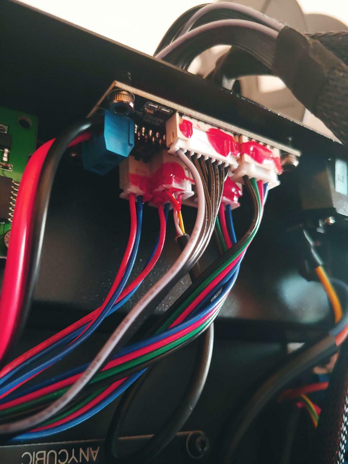

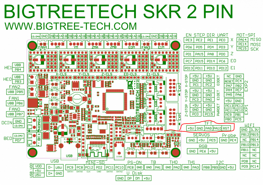

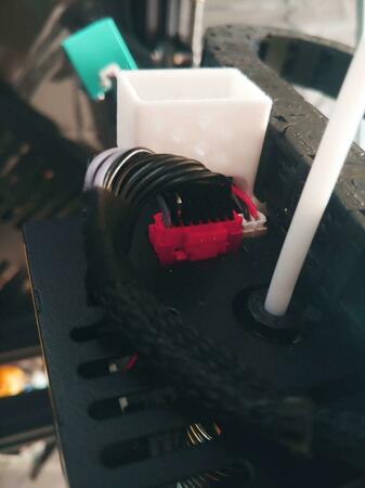

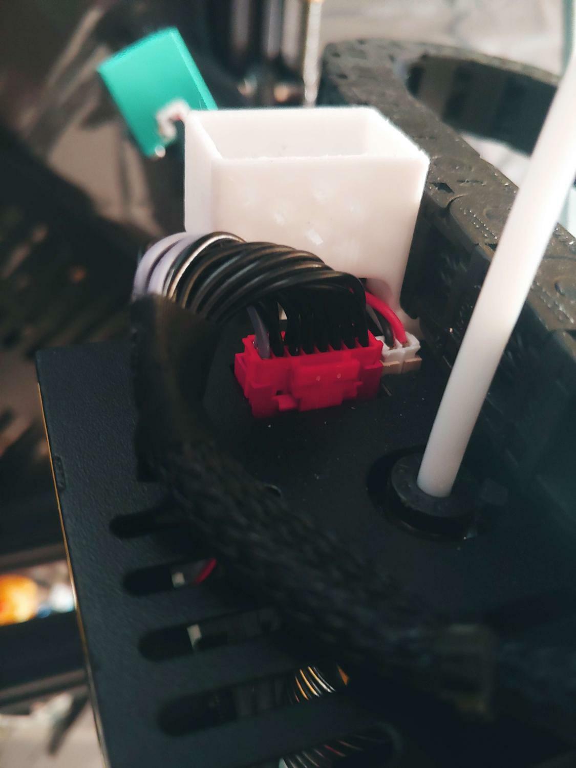

Capitantino Inviato 6 Dicembre 2021 Autore Condividi Inviato 6 Dicembre 2021 Sto controllando più a fondo i cablaggi nella trigorilla e... Bè intanto grazie truck64 per l'interesse che stai mettendo 🙏 E... questa schedina integrata: Ha 4 cavi attaccati: 1. È l'LCD e l'attacco è uguale alla skr2 2. T1, finisce sul bed, dovrebbe essere il sensore temperatura e l'attacco è uguale alla skr2 3. Si tratta del lettore della scheda sd, con attacco incompatibile alla skr2 però credo si debba rimuovere completamente (sia per fare posto alla skr2 che nn ci starebbe sia perchè la skr2 ha già inegrato un lettore di micro sd) 4. Questo forse è l'unico davvero problematico.. Perchè si tratta dei cablaggi dell'hotend che finiscono prima qui: Che arrivano appunto fino all'hotend: Questo è l'unico cavo che ha un attacco incompatibile con la skr2 e che onestamente trovo arduo modificarne l'attacco... Perchè ha 8 fili posizionati su unica fila... In ogni caso, la skr2 non dispone di slot ad 8 pin... Solo 3/5/10... Ma gli 8 fili cosa portano? Nella seconda foto, in quella prima scheda integrata, ci sono in entrata: - 2 motori - sensore filamento - il blocco hotend - 1 end stop z Ma in uscita invece, che si collegano poi alla scheda madre abbiamo: - 2 motori - 2 ventole dell'hotend - due cavi grossi che penso siano per alimentazione schedina visto che dovrà arrivare fino all'hotend per scaldarlo - il blocco hotend con quei cavi neri e uno grigio (ma che comprendono cosa quindi?) Ci sarebbe da risolvere questa cosa per connetterlo alla nuova scheda... Cita Link al commento Condividi su altri siti Altre opzioni di condivisione...
Truck64 Inviato 6 Dicembre 2021 Condividi Inviato 6 Dicembre 2021 Il 5/12/2021 at 12:12, Capitantino ha scritto: Mm per la modalità standalone forse serve un ponte tra i due pin (PDN) dedicati alla uart? Questa cosa non è chiara per i driver della Bigtreetech. Sulla documentazione ufficiale non c'è scritto. Eviterei però di fare ponti al buio. Il 5/12/2021 at 17:12, Capitantino ha scritto: Ovviamente sui motori non c'è scritto una sxxa... Appunto... Dal settaggio degli A4889 è difficile risalire visto che di driver con il PCB verde ci sono quelli della Pololu (Rs 0.050 o 0.068) e un altro non marchiato (Rs 0.100). In rete ho trovato di tutto e il contrario di tutto. Ho visto video e letto discussioni di gente che ha impostato la Vref a 0,8 (pari a 0,5Arms >> 0,7Amax) che mi sembra bassa ma che sicuramente non fa danni a parte eventuali pardite di passi. Puoi iniziare da li, si fa sempre in tempo ad alzarla 2 ore fa, Capitantino ha scritto: 1. È l'LCD e l'attacco è uguale alla skr2 Non puoi ragionare così: anche se i connettori si assomigliano la disposizione dei segnali non è la stessa: se la documentazione trovata in rete è corretta e ammettendo che il connettore non entri rovescio per bene che vada tu hai i pin RST e GND invertiti. Prima di collegare qualsiasi cosa va verificato tutto il cablaggio, soprattutto le alimentazioni che se ne sbagli una puoi buttare alle ortiche tutta la macchina. Cita Link al commento Condividi su altri siti Altre opzioni di condivisione...
Capitantino Inviato 6 Dicembre 2021 Autore Condividi Inviato 6 Dicembre 2021 Ah ecco, questa immagine con i pin della scheda integrata l'avevo scordata! Per l'LCD basta rimuovere i fili dal connettore e rimetterli nella disposizione corretta per la skr2 1 ora fa, Truck64 ha scritto: se ne sbagli una puoi buttare alle ortiche Vero e grazie per le informazioni che riesci a reperire 😁 Per le altre connessioni si riuscirebbe a togliere i fili dal connettore e creare gli altri singoli da mettere nella nuova scheda? Tipo il D33 (sensore del filamento) avrebbe bisogno sia del GND che 5V, così come gli altri però, ma si potrebbero sdoppiare il GND e 5V per usarli anche su termistore hotend, Zprob ed endstop no? Dovrebbe reggere 🤔 Cita Link al commento Condividi su altri siti Altre opzioni di condivisione...
Truck64 Inviato 6 Dicembre 2021 Condividi Inviato 6 Dicembre 2021 35 minuti fa, Capitantino ha scritto: Per le altre connessioni si riuscirebbe a togliere i fili dal connettore e creare gli altri singoli da mettere nella nuova scheda? Tipo il D33 (sensore del filamento) avrebbe bisogno sia del GND che 5V, così come gli altri però, ma si potrebbero sdoppiare il GND e 5V per usarli anche su termistore hotend, Zprob ed endstop no? Dovrebbe reggere 🤔 Si, è esattamente il lavoro da certosino di cui accennavo precedentemente. Ti conviene metter giù uno schema prima di cominciare a staccare cavi. Cita Link al commento Condividi su altri siti Altre opzioni di condivisione...
Capitantino Inviato 6 Dicembre 2021 Autore Condividi Inviato 6 Dicembre 2021 46 minuti fa, Truck64 ha scritto: Si, è esattamente il lavoro da certosino di cui accennavo precedentemente Mm ok, però quei pin Zmin R. (Nn usato) cosè? E Zmin endstop e Xmin endstop è meglio ugualmente connetterli anche se magari nn vengono usati da firmware vero? Intanto domani vedo un po' come si possono sdoppiare GND e 5V senza fare troppi casini 🤔 Grazie ancora dell'aiuto 🙋🏻 Cita Link al commento Condividi su altri siti Altre opzioni di condivisione...
Truck64 Inviato 7 Dicembre 2021 Condividi Inviato 7 Dicembre 2021 9 ore fa, Capitantino ha scritto: Mm ok, però quei pin Zmin R. (Nn usato) cosè? E Zmin endstop e Xmin endstop è meglio ugualmente connetterli anche se magari nn vengono usati da firmware vero? Stai parlando rispettivamente dei segnali di finecorsa home Z di destra, di sinistra e dell'asse X. Perchè dici che non vengono usati? Guarda meglio, mi sa che ti è sfuggito qualcosa. Cita Link al commento Condividi su altri siti Altre opzioni di condivisione...
Capitantino Inviato 7 Dicembre 2021 Autore Condividi Inviato 7 Dicembre 2021 Ah ok, ma perchè nell'immagine su Zmin R c'è scritto not used? Si cmq da fw sono attivi ma "Zmin R" non è scritto da nessuna parte, parla solo di Zmin Cita Link al commento Condividi su altri siti Altre opzioni di condivisione...
