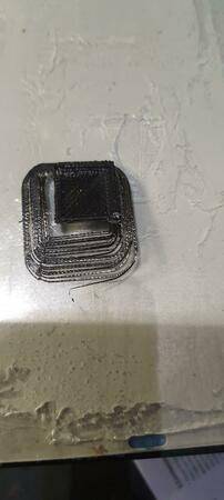

giacomocd Inviato 25 Novembre 2021 Inviato 25 Novembre 2021 Salve a tutti premetto che mi sono riavvicinato al mondo della stampa 3d dopo qualche tempo di inattività e sono un po' arrugginito. Sono in possesso di una BQ ephestos 2 che non mi ha mai dato grossi problemi , ora dopo qualche anno che non la utilizzavo , e dovendo stampare degli oggetti legati ad un nuovo hobby mi sono rimesso all' opera e mi sono reso conto che i miei riferimenti BQ sono spariti , non sono più reperibili in rete e quindi , nell' ottica di aggiornare la stampante mi sono cercato una serie di informazioni ed ho trovato interessante poter installare maRLIN sulla BQ , cosa che ho fatto sovrascrivendo i file config.h e config.adv con quelli trovati nella cartella BQ/EPHESTOS2. caricato il nuovo FW mi ritrovo con un paio di problemi che non riesco a risolvere, prima cosa il piano riscaldato non scalda e non trovo nel menù nessuna voce relativa al piano per impostare temperature o attivarlo ( probabilmente devo andare a settare qualcosa nella compilazione di marlin forse i PID ma non ho capito dove), e poi l' estrusione avviene troppo distante dal piano di stampa e quindi il filamento non aderisce al piano, non riescoi a capire perchè il sensore ottico si attiva e blocca la discesa Z ma l' ugello è a circa 4 mm dal piano, se cerco di modificare la taratura di Z al di sotto dello zero non va . ho trovato in rete dei file .HEX ad esempi questo - Marlin_hephestos_zum_heated_bed-508_IT.hex , che forse potrebbe risolvere il problema del piano ma come lo carico? grazie a chi mi può dare qualche dritta in merito Cita

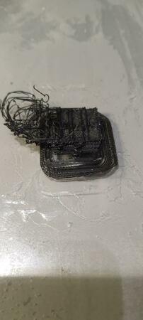

giacomocd Inviato 26 Novembre 2021 Autore Inviato 26 Novembre 2021 (aggiornato) ok grazie. ma mi sono cacciato in mare di guai.... sono riuscito non con poca fatica a far avvicinare l' ugello spostando il sensore e regolando l' offset, ho lanciato la stampa di un anello estero 5 cm interno 4 forato passante , una sorta di tronco di tubo spesso 10 mm con interno 40 ed esterno 50 mi stampa una sorta di uovo e non è un problema meccanico in quanto prima di installare Marlin lo stesso oggetto me lo stampava perfettamente circolare. Non so più cosa fare Modificato 26 Novembre 2021 da giacomocd Cita
eavo Inviato 26 Novembre 2021 Inviato 26 Novembre 2021 Sempre all'interno di Configuration.h devi modificare gli step/mm. Ci sono molte guide su youtube. 1 Cita

giacomocd Inviato 29 Novembre 2021 Autore Inviato 29 Novembre 2021 si ho lubrificato le guide e controllato le cinghie, ma, come già detto ho stampato "ieri" lo stesso anello con il FW originale , poi ho voluto aggiornare con Marlin, lo stesso giorno, e da li sono nati i problemi, dubito che si siano bloccati i cuscinetti o allentate le cinghie in 6/8 ore, ho notato anche che il rumore della stampante durante i movimenti è cambiato, prima era molto meno rumorosa e con un emissione di quasi un sibilo... adesso è molto più rumorosa , e il tono è molto più grave , come se stesse trascinando , ma se tolgo le cinghie e provo a muovere il piatto manualmente si muove liberamente e senza sforzo . Tornando al problema del letto di stampa adesso ho modificato config.ini inserendo i seguenti valori "#define TEMP_SENSOR_0 70 #define TEMP_SENSOR_1 0 #define TEMP_SENSOR_2 0 #define TEMP_SENSOR_3 0 #define TEMP_SENSOR_4 0 #define TEMP_SENSOR_5 0 #define TEMP_SENSOR_6 0 #define TEMP_SENSOR_7 0 #define TEMP_SENSOR_BED 1 #define TEMP_SENSOR_PROBE 0 #define TEMP_SENSOR_CHAMBER 0 #define TEMP_SENSOR_COOLER 0 #define TEMP_SENSOR_BOARD 0 #define TEMP_SENSOR_REDUNDANT 0" ora mi compare l' icone del Bed con la temperatura impostata e la temperatura attuale , ma non scalda comunque e dopo qualche secondo dall' avvio della stampa si interrompe indicandomi un errore "Heating failed: Print bed, printer halted, please reset” probabilmente il sensore non è un 100K avevo provato mettendo "70" come indicato in elenco ma così non compariva nemmeno l' icona del BED Cita
eavo Inviato 29 Novembre 2021 Inviato 29 Novembre 2021 (aggiornato) Per prima cosa controlla se la scheda impostata nel firmware (sempre nel Configuration.h) è la stessa che monti nella stampante. Devi cercare la riga tipo #define MOTHERBOARD nome_scheda Inoltre controlla dove è collegato il bed sulla scheda. Di solito di fianco ad ogni connettore c'è una sigla. Così iniziamo a toglierci qualche dubbio (magari ci sono diverse versioni della stessa stampante). Modificato 29 Novembre 2021 da eavo Cita
giacomocd Inviato 29 Novembre 2021 Autore Inviato 29 Novembre 2021 il FW installato è il 2.0.92 copiato i file configuration.H e configuration_adv.H da BQ\HEPHESTOS2 nel file configuration.H alla riga 152 #define MOTHERBOARD BOARD_BQ_ZUM_MEGA_3D. il bed è collegato sul connettore j13 HBP della scheda madre e ha un suo alimentatore dedicato per la schedina del Bed Cita
