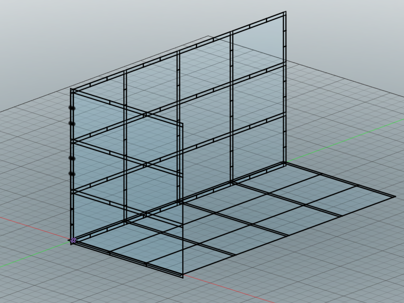

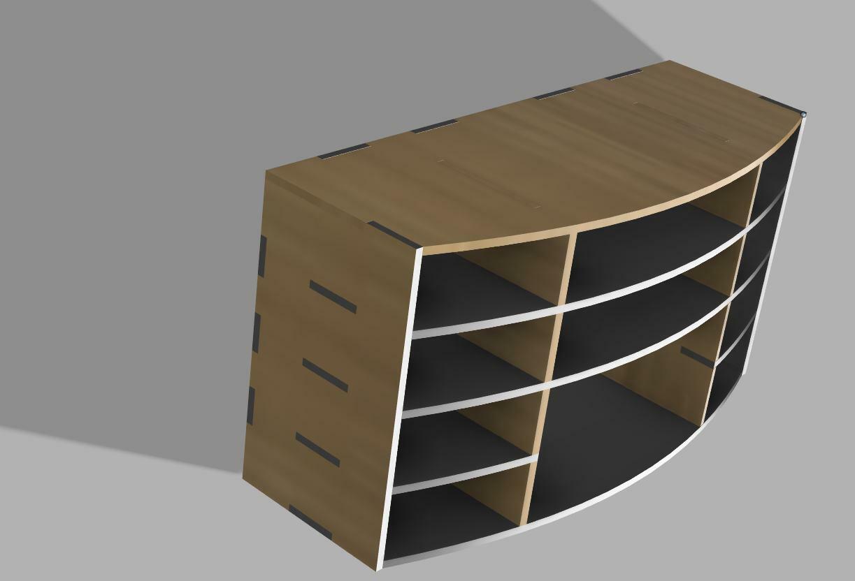

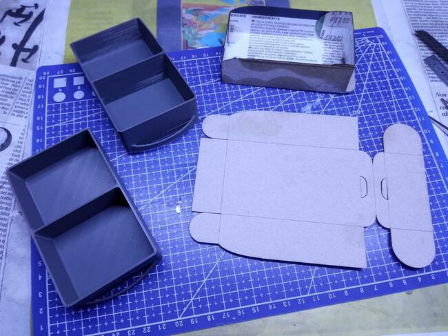

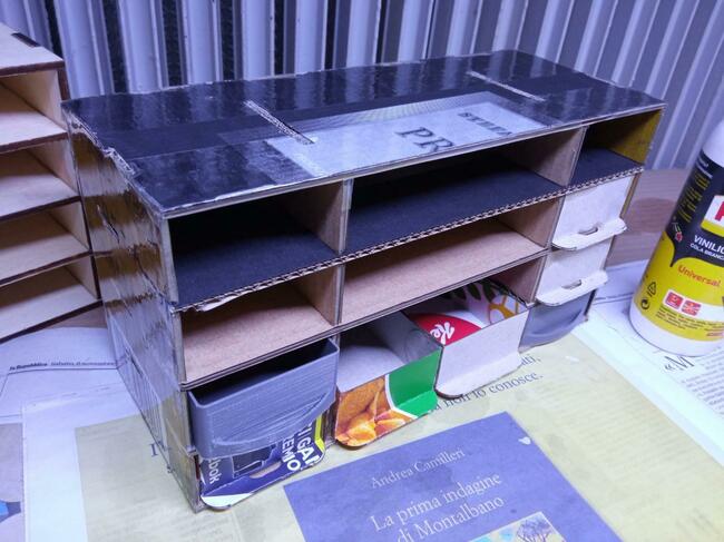

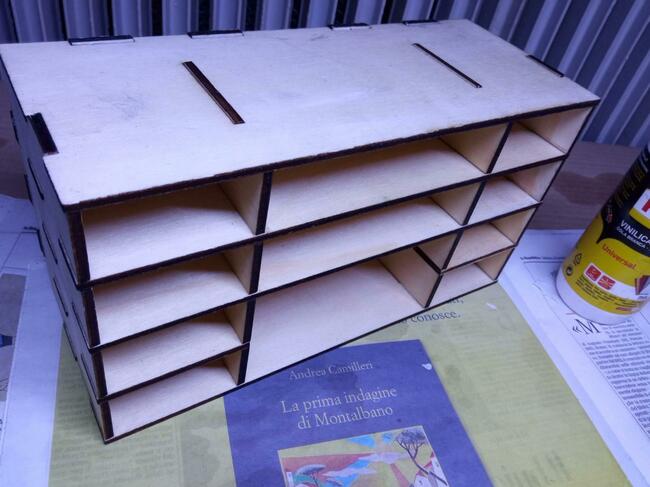

eaman Inviato 27 Novembre 2021 Inviato 27 Novembre 2021 Oggi ho fatto fare un po' di cose a un nipote, dato che studia elettronica e making gli ho preparato in Fusion 360 una cassettiera porta roba tipo le solite: L'ho fatta un po' piu' piccola cosi' e' piu' facile da gestire come materiali e tutto, e' come base una 4x4 con le corsie al centro doppie: E parametrica, se guardate questi c'e' una shelf_height, shelf_widht che sono le dimensioni di una singola cella, la depth della cella e quindi di tutto il mobiletto, la thinck(ness) del materiale da usare. Il primo componente e' l'idea di base, il secondo Parts sono i body per ogni pezzo, il terzo Cuts sono gli sketch da esportare come vettoriali per il taglio. Vi lascio un link alla versione base che non ha ottimizzazioni per i fit (tight fit, tolleranze per incastri) e per gli overhangs per tagliare il brucino all'esterno, in modo che sia piu' semplice per capire come fare un bagaglio simile. Questo cosi' com'e' si puo' fare anche in cartone, come lo ha fatto oggi il bambino, e si puo' fare uno strato esterno adattivo in cartone (cioe' ricalcando la forma dell'oggetto e tagliandolo a mano per incollarlo "attorno"). Stessa cosa per un paio di fazzoletti di rinforzo verticali per la colonna centrale. Se me lo riporta vi faccio pure una foto per vedere come viene. Poi il bambino come esercizio deve disegnare i singoli cassetti e tagliarli (con il cartoncino) che sono un buon esercizio. Se volete anche quelli dovete aspettare che faccia i compiti. 😉 Io penso di farne uno per me un po' curvo, basta fare un'estrusione sopra: Oggi e' venuto fuori un bel esercizio da un paio d'ore per un bimbo di 10 anni, se volete provare vi lascio un link al file: https://a360.co/32EouZL e dato che Autodesk non lo fa scaricare questo e' il mio file: http://store.piffa.net/laser/multi_cabinet/multi box elettronica v7.f3d , ci sono anche i vettoriali e i *lightburn nella parent directory. 7 Cita

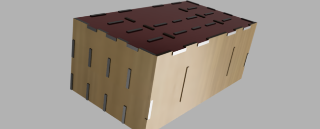

eaman Inviato 28 Novembre 2021 Autore Inviato 28 Novembre 2021 (aggiornato) 10 hours ago, Killrob said: molto interessante come studio 😉 C'e' che gli inserti non sono completamente simmetrici quindi alcune parti non sono sempre scambiabili tipo da sx a dx, il che complica un po' il montaggio. Non che sia complicato solo con 3 colonne pero' in una piu' grande magari sarebbe meglio farlo piu' noioso mettendo gli inserti sempre nella stessa posizione, tipo multipli della lunghezza di una cella / 3 -> spazio - inserto - spazio. Si potrebbe arrivare a farlo completamente generabile, non so si puo' in fusion, altrove ci sono delle librerie per generare 'ste cose, es: https://florianfesti.github.io/boxes/html/generators.html . A me mi prende di piu' farlo "a mano" per cercare di fare un po' di analisi strutturale su dove posizionare inserti e incastri 😛 Modificato 28 Novembre 2021 da eaman 2 Cita

eaman Inviato 28 Novembre 2021 Autore Inviato 28 Novembre 2021 Per la via di fare qualcosa di "generabile" e che sia simmetrico: questa e' una griglia in 3 dimensioni per generare i piani con gli inset, in questa si possono specificare numero di righe e colonne, la allego a questo post. parametric grid for boxes v4.f3d 1 2 Cita
