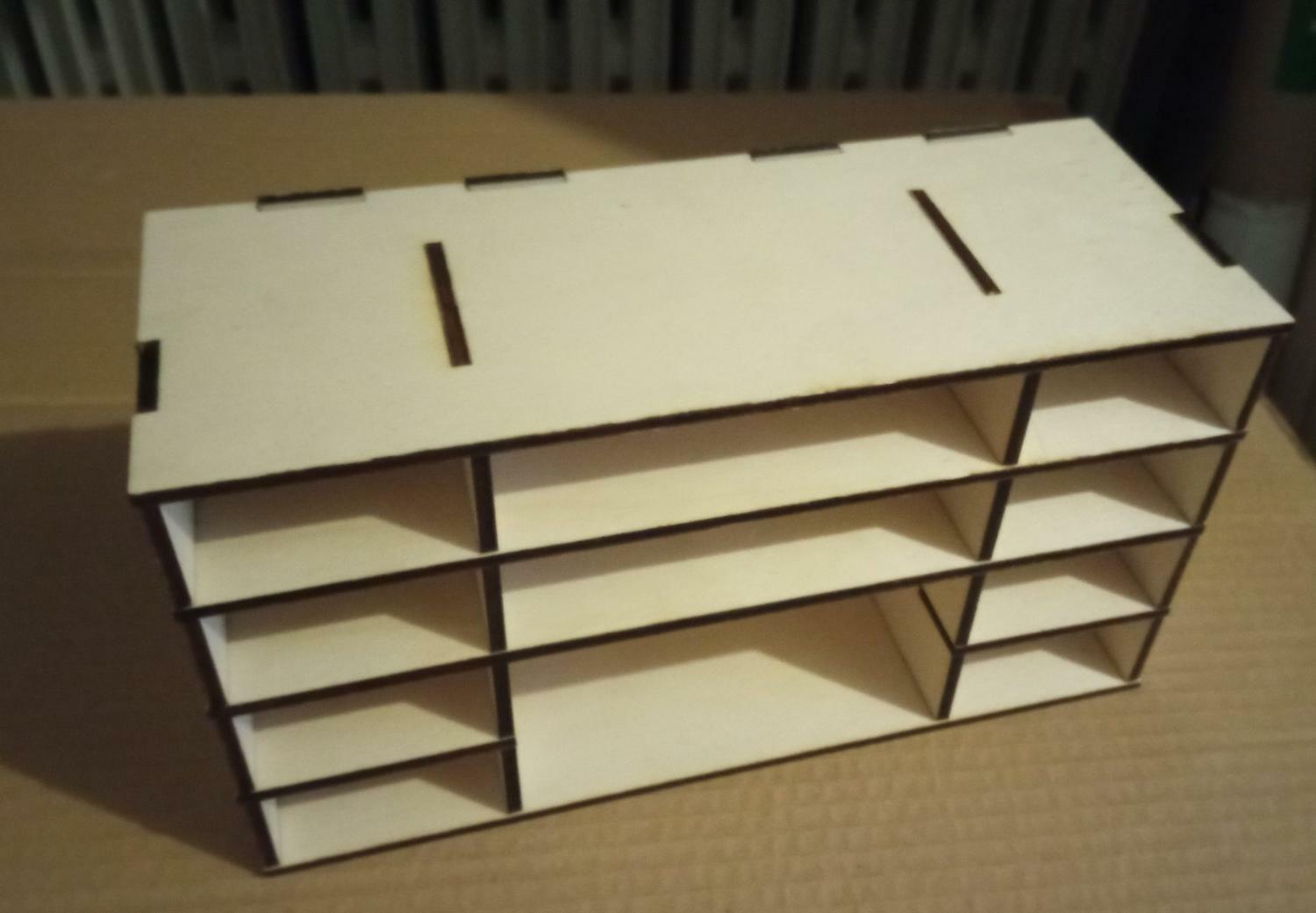

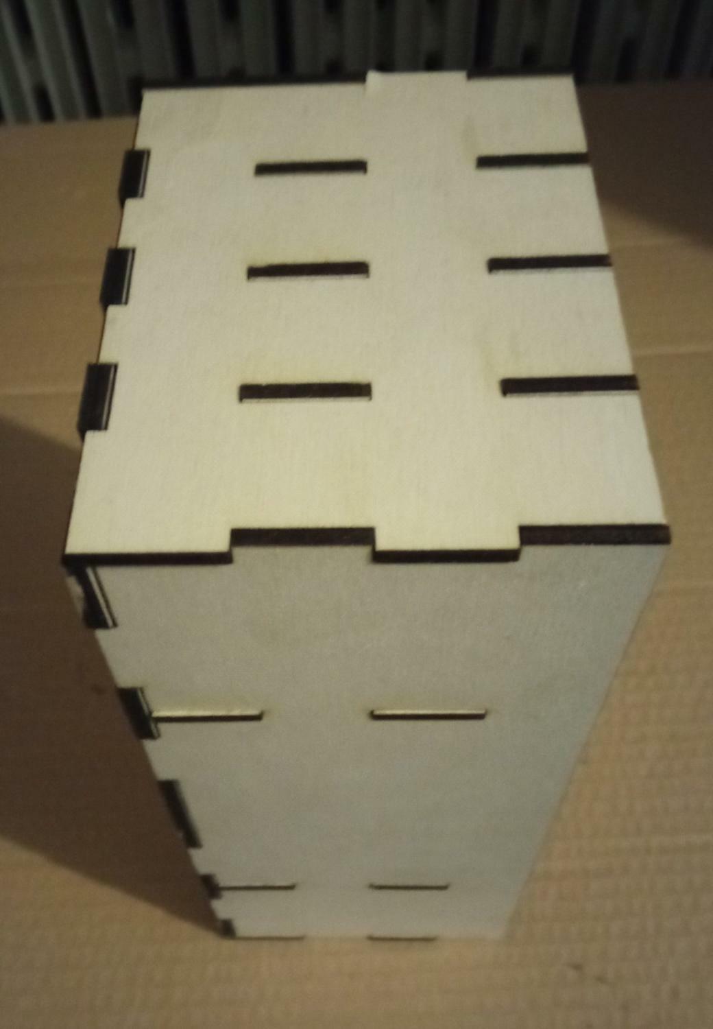

Il prototipo in legno ha funzionato, o meglio gli ingombri sono corretti, quindi ho proceduto a tagliare il legno per il progetto. Ho impostato i parametri dello spessore a 4.16mm, addirittura ho fatto il back da 5mm, pensando di stressare la differenza in rigidita' con quello in cartone, ora che lo ho tagliato direi che basterebbe 3mm.

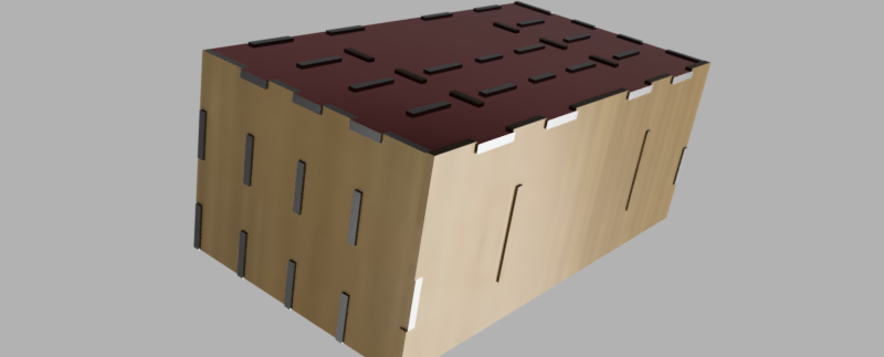

Se a qualcuno interessa allego il progetto di lightburn nel quale si puo' vedere:
- ottimizzazione del taglio, pezzi combacianti per ridurre i tagli
- inset leggero per gli incastri interni che non devono essere tight fit, quelli esterni invece per me vanno giusti per estetica
- inset esterni esposti di ~1mm in modo che si possa limare il brucino con la levigatrice palmare.
Cosi' e' come viene il legno senza nessuna postproduzione, si notano anche gli inset che sporgono. La sensazione e' che gli incastri terrebbero anche senza colla.

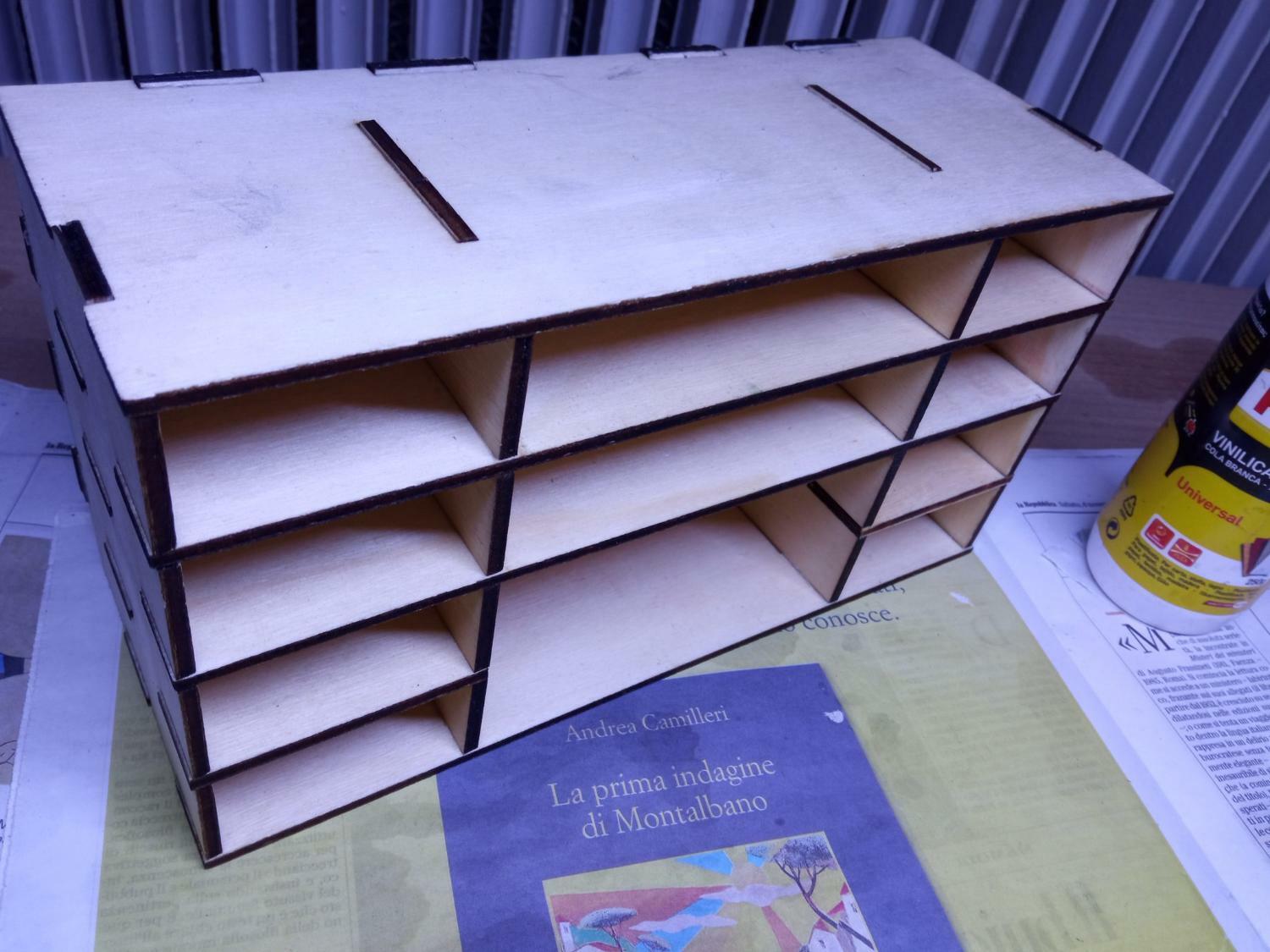

Aggiornamento: box in legno incollato ma non ancora rifinito all'esterno, e' stato solo oliato (molto!) all'interno.

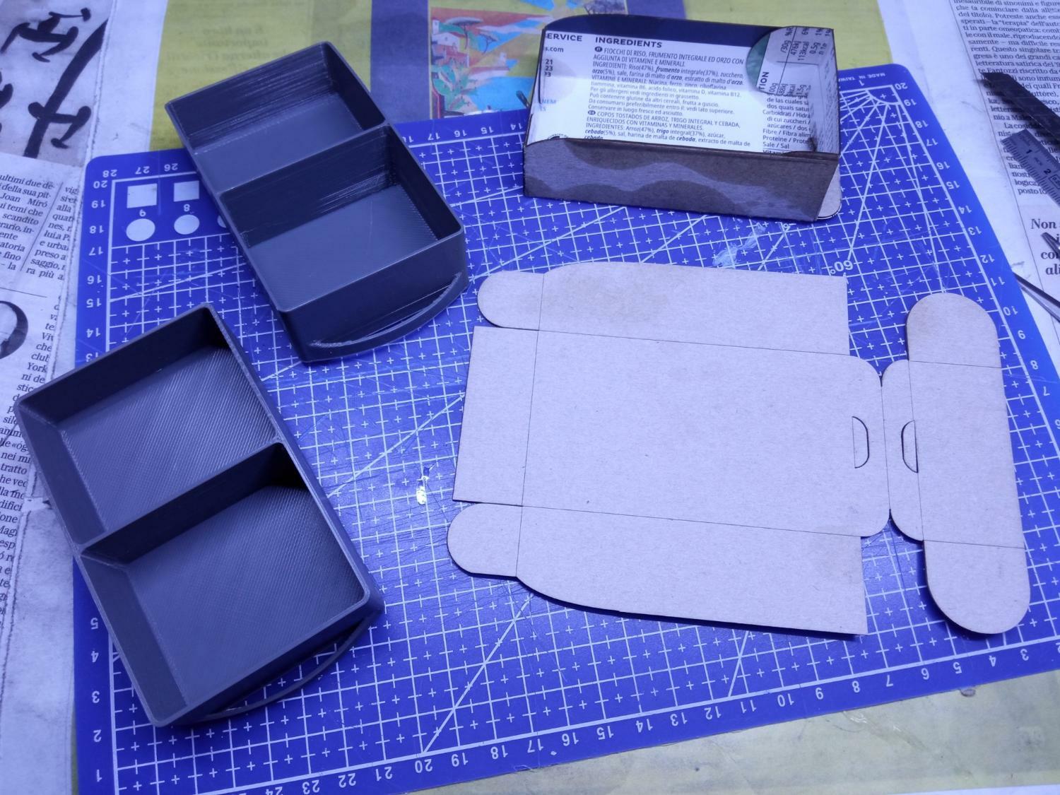

Se l'avevamo perso questo e' il prototipo in catone laminato a nastro da pacchi:
Si vedono i cassetti, un paio stampati in PLA+ da ~15g l'uno, direi comunque che vada bene il cartoncino (ho usato quello dei corn flakes piatto, non corrugato). Se vi interessa vi carico il lightburn, se volete l'STL chiedete...
