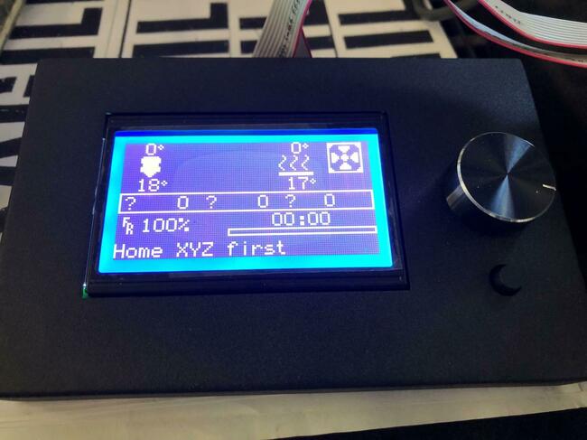

ciao a tutti sono nuovo in tutto, stavo provando a lanciarmi nel mondo stampa3d cercando di investire la minor cifra possibile per poter valutare quali risultati iniziali si potevano ottenere con tale tecnologia.
ho da poco finito di montare kit ANET  A8  PLUS, all'accensione sembrava tutto OK ma provando a azzerare gli assi mi sono accorto che sia asse X che asse Y andavano dalla parte opposta rispetto a dove si trovava lo switch di azzeramento.
subito ho pensato che necessitasse un aggiornamento firmware cosi senza pensarci molto mi sono messo alla ricerca e dopo pochi minuti ho trovato un firmware da caricare, in particolare con una applicazione "avrdudess.exe" + Firmware  chiamato "A8_S_firmwareUpadate.hex" e cavo USB l'ho installato
risultato sembra che si accende normalmente come prima ma non funziona più lo schermo LCD per cui impossibile provare a muovere gli assi o fare qualsiasi altra manovra.
con il senno di poi credo di aver fatto la cacchiata di aver caricato un firmware magari anche vecchio e non compatibile.
qualcuno sa indicarmi ora cosa posso fare per rimediare a tale errore?
grazie a tutti.

dovresti trovare il firmware giusto e caricarlo.....
P.s. se i motori girano al contrario ti basta ruotare il connettore se possibile oppure scambiare i cavi se non è possibile invertire il connettore
  • Like 3
sicuramente, avrei dovuto chiedere prima cosa fare, sembrava tutto semplice.
il problema che ora, a causa dell'incauto aggiornamento lo schermo LCD con cui si lanciano tutti i comandi accedendo nei vari menu, non funziona più e la stampante è praticamente inutilizzabile.
ora sul sito web di anet3d ho scaricato altri firmware, che sono un pò diversi dal semplice file .HEX da lanciare alla stampante per l'upgrade.
devo studiarmi un attimino il sistema per il loro utilizzo.

Nelle mie ricerche, quando avevo l'elettronica originale della A8 Plus, avevo trovato questi
Non li ho mai utilizzati e dunque non sò se vanno bene
Se vuoi provarli
Ciaoo
A8-Plus.zipFetching info... A8plus20190319_update.zipFetching info...
Modificato da Eddy72
Ciao Eddy,

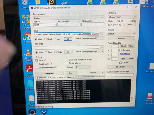

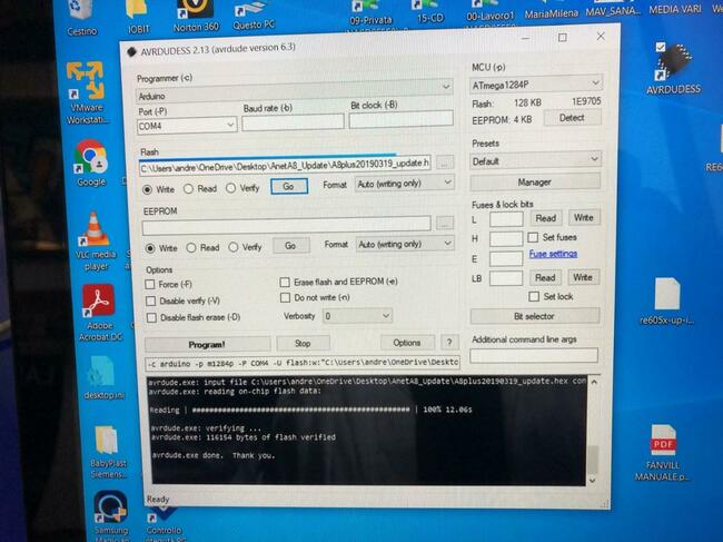

approfittando della pausa del pranzo ho provato ad installare il i firmware che hai pubblicato.
ti ringrazio perché ho potuto riavviare regolarmente la stampante, purtroppo i mal funzionamento degli XY (funzionano al contrario) sono rimasti, ma almeno posso tentare ad invertire le fasi e provare le altre funzioni.
in pratica nel file A8-plus.zip ci sono due firmware ed solo quello denominato A8plus20190319_update.Hex funziona e si carica regolarmente.
volevo chiederti con quale elettronica hai sostituito la piastra madre originale.
Grazie ancora e saluti
ecco immagini del ripristino regolare
immagine software caricamento firmware.
il firmware A8plus20190319_update.hex si carica regolarmente
mentre in firmware A8plus20190319_chuchang non riesce a caricarsi in maniera regolare
