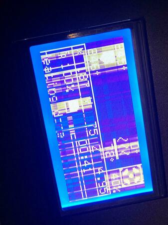

andreac Inviato 7 Gennaio 2022 Autore Inviato 7 Gennaio 2022 nuovi problemi in arrivo, ciao ragazzi, buon anno e auguri a tutti, ho passato questi giorni a fare prove di stampa con PLA e poi con PETG. ora ho anche questo problema sul video sono apparse molte righe che coprono tutta la grafica rendendola illeggibile. secondo voi da cosa può dipendere? Cita
Eddy72 Inviato 7 Gennaio 2022 Inviato 7 Gennaio 2022 Ricontrolla i cavi del LCD se sono inseriti bene, e nel caso prova a cambiare il giro che fanno, magari lontano dai cavi di potenza dell'alimentatore Ciaoo 1 Cita
mcmady Inviato 8 Gennaio 2022 Inviato 8 Gennaio 2022 Lo faceva anche la mia anet a8.... Ma se tocchi uno dei pulsanti dello schermo le scritte tornano leggibili? A me lo faceva... E per un po' stava normale,poi random tornava il problema. . ora ho sostituito la scheda con una skr e3 turbo Cita
andreac Inviato 8 Gennaio 2022 Autore Inviato 8 Gennaio 2022 ciao a tutti, ho fatto le prove che mi avete suggerito ma nulla da fare, sospetto che la scheda madre abbia dei problemi inoltre già da qualche giorno il "relè" del riscaldo del piano rimane sempre chiuso e la temperatura del piano andava notevolmente oltre quella impostata mentre dalla scheda arrivava un lieve odore di bruciato. (ho risolto alimentando separatamente il piano). ho già contattato il fornitore della stampante che mi ha chiesto varie documentazioni a riguardo del guasto al piano, "sembra propenso ad inviarmi una scheda nuova" ma sono in attesa di ricevere un conferma ufficiale, prossimo passo se non mi risponde invio richiesta assistenza anche su questo guasto dello schermo. grazie ancora Cita

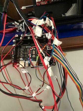

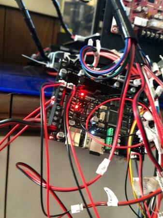

andreac Inviato 5 Febbraio 2022 Autore Inviato 5 Febbraio 2022 ciao a tutti, in seguito a vari problemi che avevo con scheda madre Anet A8 Plus ho ordinato MKS ROBIN NANO V3 arrivata qualche settimana fa, e sorpresa al posto della NANO V3 arrivata MKS EAGLE + TS35 V2.0 e dopo diversi giorni/settimane di prove sul banco con vari insuccessi dati dalla mia inesperienza e credo anche dalla mancanza di file di esempio di configurazione ora sembra pronta ed l'ho finalmente collegata alla stampante A8 PLUS. e fatte alcune correzioni la sto mettendo alla prova con un degli ultimi file fatti con la vecchia scheda Anet. un dei problemi che devo risolvere e come attivare il relè di avvio della ventola HOTEND (raffreddamento estrusore) per intenderci quella che si accende dopo che hotend ha raggiunto 50/60 gradi e che si spegne dopo che la temperatura è tornata aldi sotto di tale soglia. al momento come lo era sulla Anet l'ho collegata direttamente ad un pin di alimentazione 24V. un'altro pasticcio è nella lettura dei File di lavoro della MicroSd e USB che non erano disponibili dopo il caricamento del Firmware ed ho risolto in parte definendo "#define MULTI_VOLUME" le icone delle due periferiche sono apparse ma la parte USB non viene Letta per fortuna funziona la MicroSD. Cita

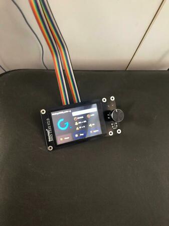

Eddy72 Inviato 5 Febbraio 2022 Inviato 5 Febbraio 2022 15 minuti fa, andreac ha scritto: ciao a tutti........ Io ho montato la NANO V3 sulla mia A8Plus e ho avuto un pò di problemi, se vuoi condividere i tuoi Configuration.h e Configuration_adv.h, posso confrontarli con i miei Il TS35 V2.0 lo stai usando in modalità grafica o testuale? Io lo uso in modalità testuale perchè ho avuto problemi con delle icone che non sentivano la pressione Ciaoo Cita
andreac Inviato 5 Febbraio 2022 Autore Inviato 5 Febbraio 2022 Ciao Eddy, sono in modalità grafica credo sia proprietaria MKS allego foto, per evitare eventuali conflitti non ho ancora montato il modulo WIFI che era assieme al kit. (anche perché non so ancora quali possibili vantaggi si potrebbero trarre) ti allego anche i file Configuration.h e Configuration_adv.h, ed anche platformio che come raccomandato da MKS bisogna apportare alcune piccole modifiche prima della compilazione. attenzione ho dovuto cambiare i passi solo dell'estrusore perché mantenendo quelli originali non avevo corrispondenza con i mm. (non avevo mai fatto questo controllo con la scheda di Anet). Configuration.h Configuration_adv.h platformio.ini Cita
andreac Inviato 5 Febbraio 2022 Autore Inviato 5 Febbraio 2022 la ventilazione sul piano(sul pezzo)collegata su FAN1 funziona regolarmente regolando la velocità a piacere, purtroppo non ho provato via software con il comando gcode ma credo funzioni, in questi giorni sto producendo pezzi con la ventilazione completamente spenta ed il programma che ho lanciato dura una decina di Ore e proprio senza ventilazione eSun ABS+. domani provo un Gcode con ventilazione. nella foto il ventilatore HOTEND è inserito su FAN2 ma ho dovuto spostarlo sul PIN 24V perché non andava. nel configurazione originale MKS funzionava regolarmente, ma non avevo file Config. ecc. per vedere come era settato il programma. Ciao ha dimenticavo, con i driver 2209 di questa scheda la stampante si muove fluida e silenziosa. in questo primo momento sembra buona cosa, vedrò in seguito i risultati come si ferma ti mando altre foto del pannello LCD che comunque sembra funzionare regolarmente touch ed encoder. l'unica cosa non capisco come visualizzare l'immagine anteprima del file Gcode (come fanno vedere sulle pagine WEB) Cita
