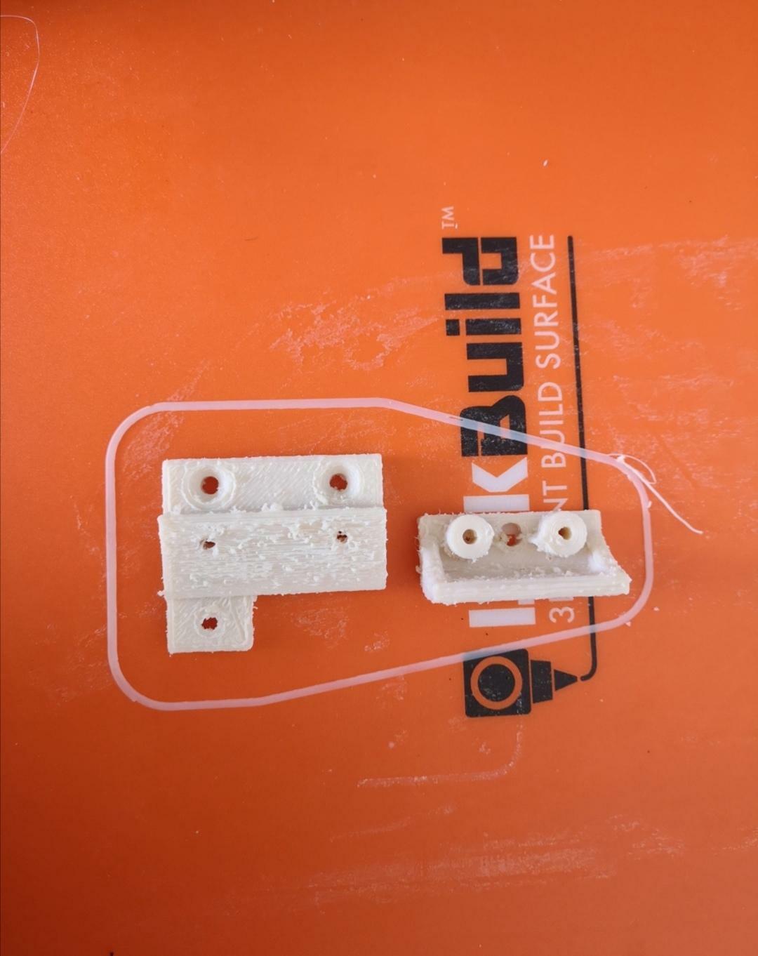

Ale93_ Inviato 29 Novembre 2021 Inviato 29 Novembre 2021 Buongiorno a tutti, sono di nuovo qui a rompere le scatole, mi hanno regalato una bobina di ASA anonima... Premesso che stampavo abs petg bene e con dettagli giusti, dopo che ho messo sto filamento non riesco a fare una stampa che sia una con problemi che vanno da qualità bassissima a che si sdoppia la stampa come se l'asse x si inceppasse... Non riesco a venirne a capo non ho mai avuto questi problemi con altri filamenti. Avete qualche idea? Grazie a tutti e scusate le rotture di scatole Cita
Killrob Inviato 29 Novembre 2021 Inviato 29 Novembre 2021 Metti delle foto che così io non capisco Cita

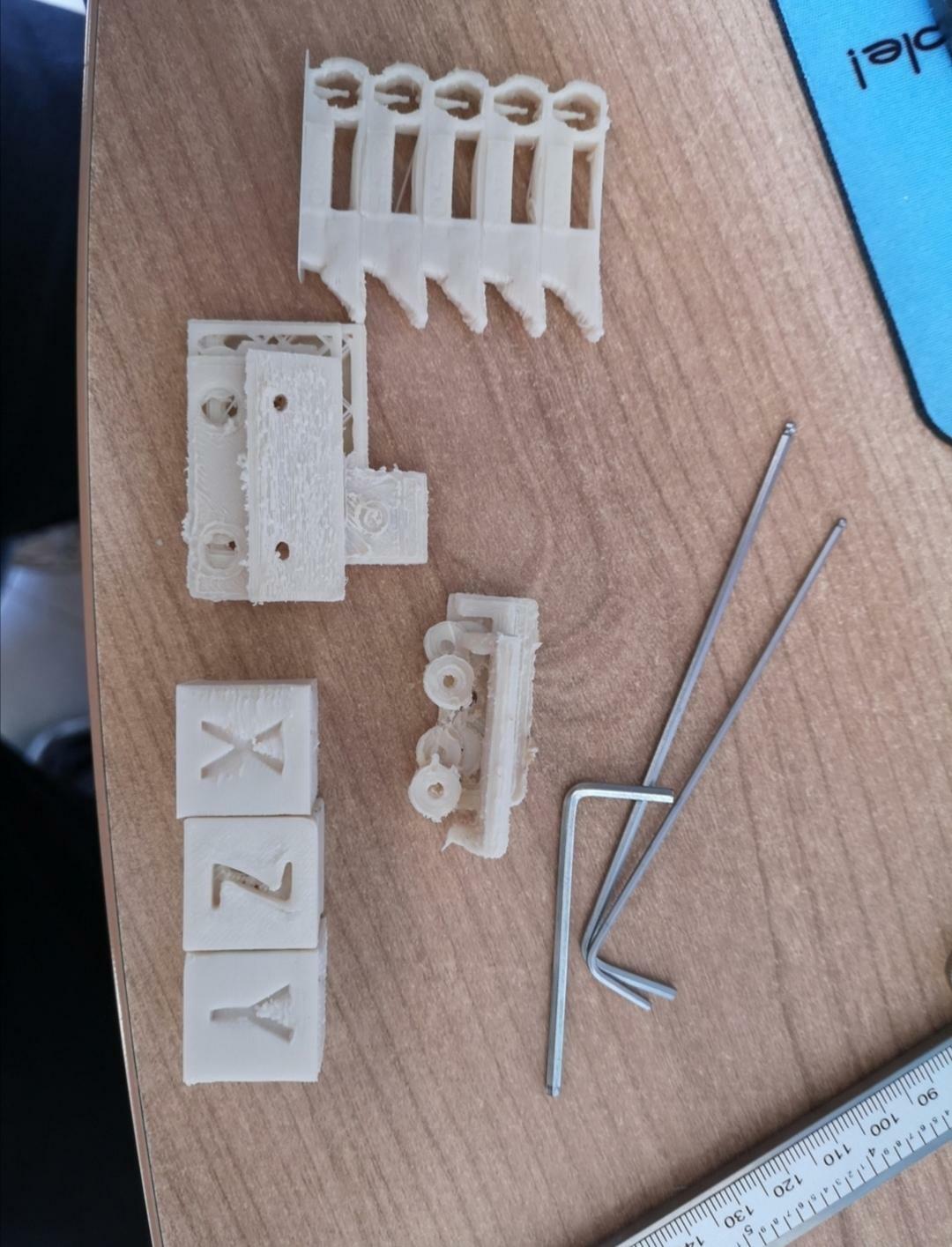

Ale93_ Inviato 29 Novembre 2021 Autore Inviato 29 Novembre 2021 Ecco scusami non ero a casa 25 minuti fa, Killrob ha scritto: Metti delle foto che così io non capisco Cita
Killrob Inviato 29 Novembre 2021 Inviato 29 Novembre 2021 Comincia con l'abbassare un po' il flusso e porta a 0.38 la larghezza di linea Cita
Ale93_ Inviato 30 Novembre 2021 Autore Inviato 30 Novembre 2021 Oggi provo e poi allego foto... 0.98 di flusso può andare? Cita
FP3DSOLUTIONS Inviato 30 Novembre 2021 Inviato 30 Novembre 2021 io rifarei la calibrazione del flusso per il materiale che stai usando, andare a tentativi non ha senso secondo me Cita
Ale93_ Inviato 30 Novembre 2021 Autore Inviato 30 Novembre 2021 Ciao, già fatto la classica con 15cm di filo, estrude perfettamente i 15cm 57 minuti fa, FP3DSOLUTIONS ha scritto: io rifarei la calibrazione del flusso per il materiale che stai usando, andare a tentativi non ha senso secondo me Cita
