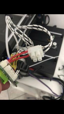

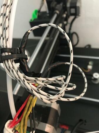

tonyhhkx Inviato 1 Dicembre 2021 Inviato 1 Dicembre 2021 (aggiornato) Salve ragazzi, ho sistemato la mia prima stampante (i3 mega) montando tutto nuovo (sensori e cartuccia hot end) Ho un problema serio con i cavi dell hot end. Ho collegato i due fili della cartuccia (che sono avvolti con un materiale per le temperature ) al connettore originale della stampante ( sempre altri 2 fili doppi avvolti con quel materiale isolante. per collegare questi fili li ho intrecciati e ho usato i tubicini termo restringenti e il nastro isolante, ma sta prendendo fuoco tutto sciogliendo tutto ciò che metto! Quindi la mia domanda da ignorante, come devo collegare e isolare i fili? Posso anche saldarli ma il nastro prenderà sempre fuoco 😞 Modificato 1 Dicembre 2021 da tonyhhkx Cita

Soluzione mcmady Inviato 1 Dicembre 2021 Soluzione Inviato 1 Dicembre 2021 Con l assorbimento che ha la cartuccia riscaldante le soluzioni sono solo due! 1) saldatore a stagno 2) morsetti avvitati Al di là di questi due se giri solo i fili a mano e li nastri lo credo che scaldano .. Ah postilla per tutti i neofiti che leggono! Non sottovalutare MAI la sicurezza... Se siete nel dubbio chiedete a chi ne sa di più di voi... Se avete dubbi non fatelo! Mettete mano a macchine che son pericolose già di per sé tra corrente , plastiche varie fuse e temperature..... Il rischio incendio e già alto così.... Non peggiorate la situazione 3 Cita
tonyhhkx Inviato 1 Dicembre 2021 Autore Inviato 1 Dicembre 2021 (aggiornato) Il 01/12/2021 at 19:15, Killrob ha scritto: fai una foto perché io non ci ho capito niente Expand Ecco la foto, i cavi in basso Rossi sono quelli originali con L attacco su una schedina dove stanno collegati anche sensori e altro della mia i3. A quei 2 fili Rossi ho collegato la cartuccia nuova che ha in direzione i cavi bianchi e neri quindi li ho collegati con il nastro ma si stanno sciogliendo Il 01/12/2021 at 19:38, mcmady ha scritto: Con l assorbimento che ha la cartuccia riscaldante le soluzioni sono solo due! 1) saldatore a stagno 2) morsetti avvitati Al di là di questi due se giri solo i fili a mano e li nastri lo credo che scaldano .. Ah postilla per tutti i neofiti che leggono! Non sottovalutare MAI la sicurezza... Se siete nel dubbio chiedete a chi ne sa di più di voi... Se avete dubbi non fatelo! Mettete mano a macchine che son pericolose già di per sé tra corrente , plastiche varie fuse e temperature..... Il rischio incendio e già alto così.... Non peggiorate la situazione Expand Grazie mille, ho appena fatto così, domattina provo se riscalda o meno quel morsetto 😞 Modificato 1 Dicembre 2021 da tonyhhkx Cita
Killrob Inviato 1 Dicembre 2021 Inviato 1 Dicembre 2021 Il 01/12/2021 at 21:52, tonyhhkx ha scritto: Grazie mille, ho appena fatto così, domattina provo se riscalda o meno quel morsetto Expand così ti funziona, l'ho fatto anche io 1 Cita
tonyhhkx Inviato 2 Dicembre 2021 Autore Inviato 2 Dicembre 2021 Il 01/12/2021 at 22:31, Killrob ha scritto: così ti funziona, l'ho fatto anche io Expand Grazie mille! Cita
tonyhhkx Inviato 2 Dicembre 2021 Autore Inviato 2 Dicembre 2021 Funziona senza che riscaldi nulla!! grazie a tutti! 1 Cita
