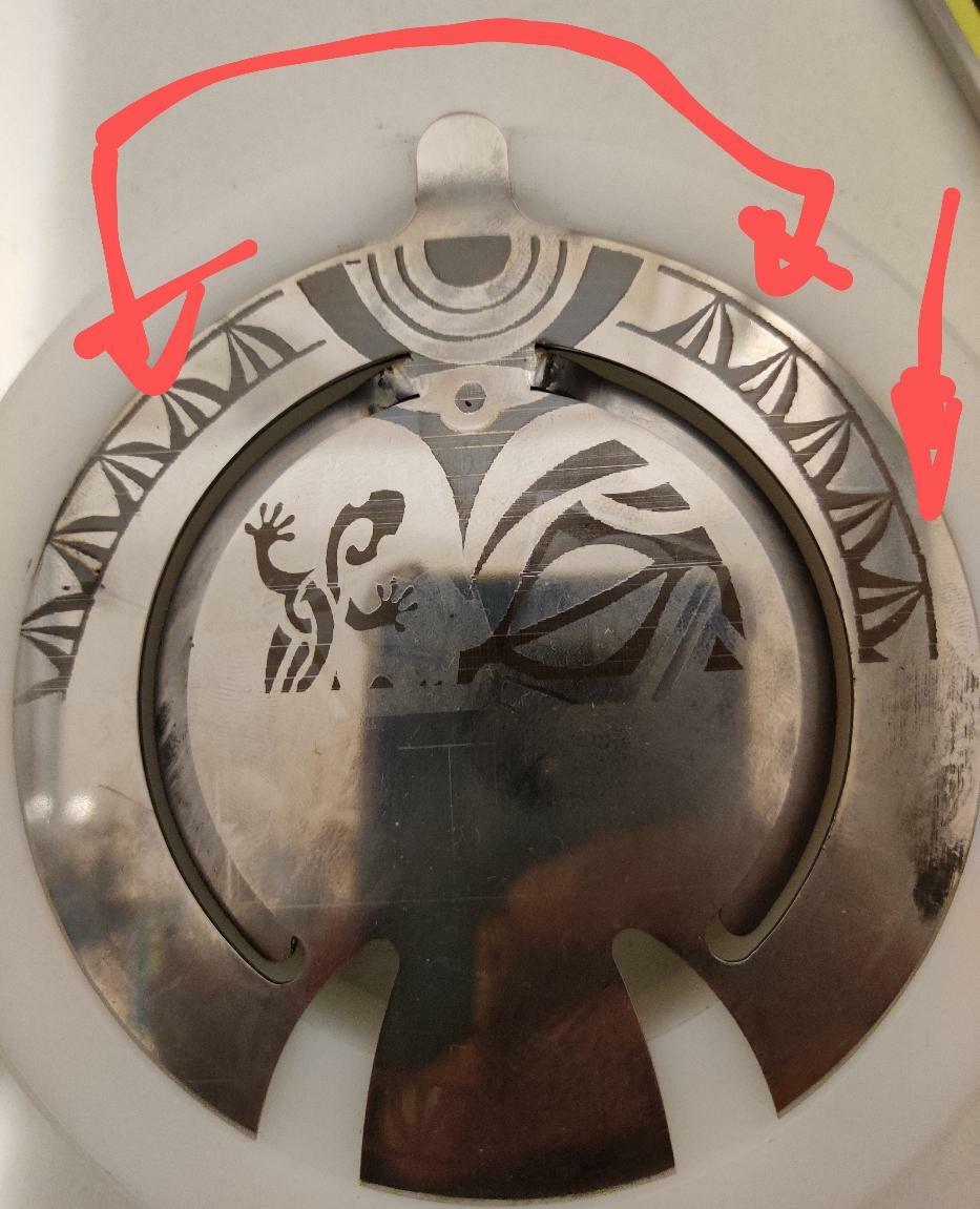

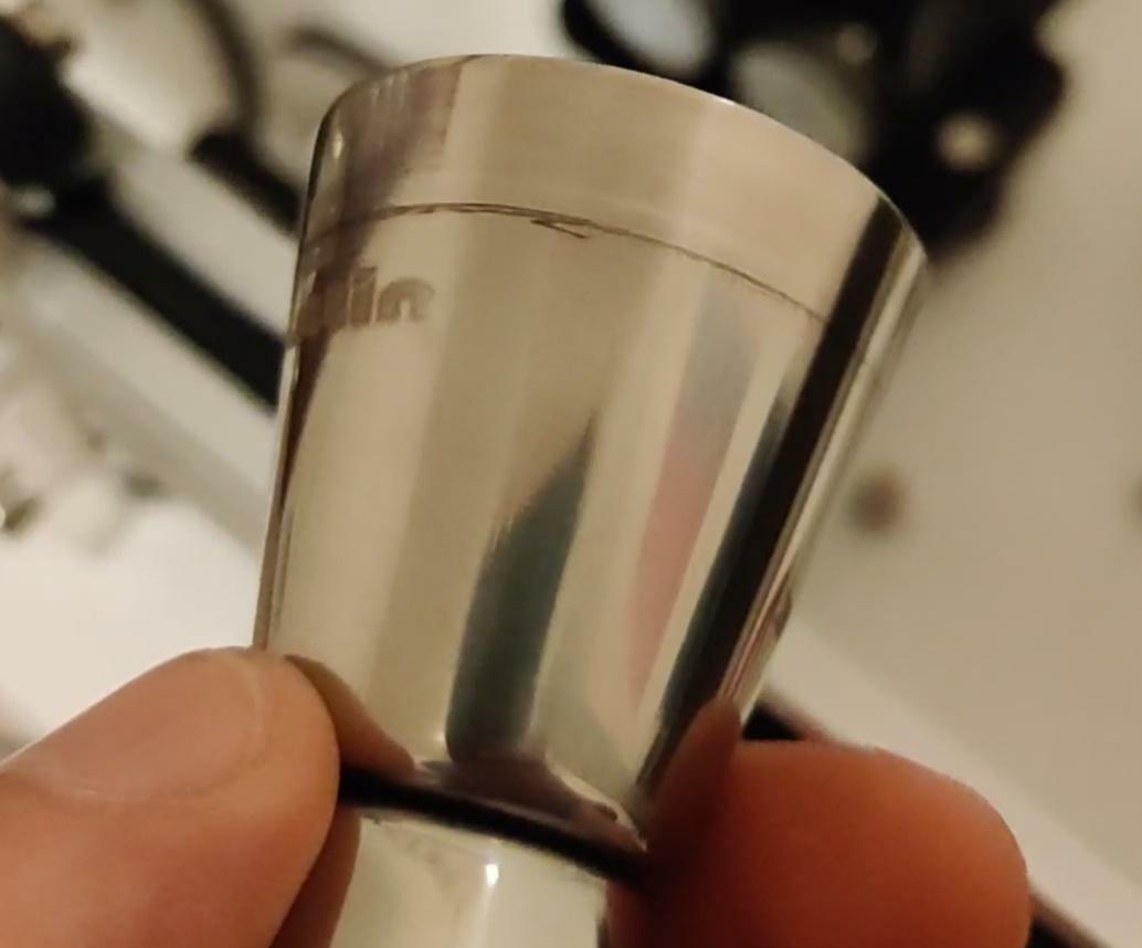

Il disegno caricato su laser engraver, premetto che è giusto, a misura. (Immagine testata sull'incisore di un mio amico è perfetto) incide storto, come se perdesse lo 0-set (allego immagine 1) mentre lo programma se lo utilizzo sull'asse rotante, in Preview il disegno c'è e gli assi si muovono giusti, in lavorazione l'asse x non si muove e mi crea una linea. Mentre caricando grbl laser, esegue l'incisione ma storta. (Immagine 2 e 3)

8 minutes ago, Manu85 said:
Se incido qualcosa di semplice sul legno sembra non avere problemi con gli spostamenti.
Ma se fai un quadrato grande come tutto il piano e' ok?
Se fai un cerchio grande lo chiude?
Magari prova con Lightburn, c'e' la versione trial.
Ciao, certo lo chiude giusto in preview, è quando inizia a lavorare si sposta la lavorazione, la maschera è fissata come il laser al piano, quindi 🤦 ok stasera provo lightburn. Ah per sicurezza, uso il formato PNG e JPEG a 312dpm. È corretto? O suggerisci altro formato?

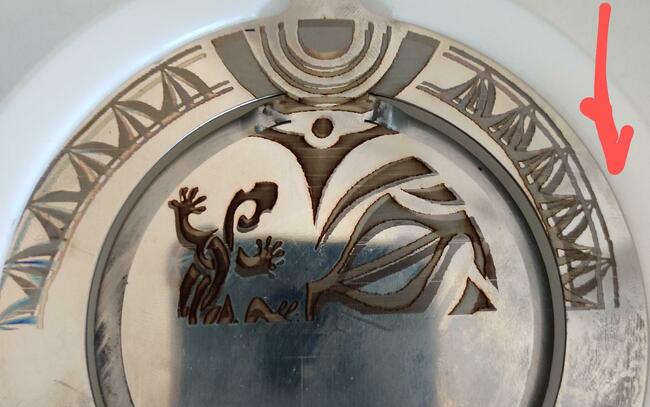

Ciao ragazzi,in primis grazie mille per avermi consigliato lightburn, sembra che non abbia problemi ad incidere i piani, ma provo quel disegno particolare dove ho mandato la foto tra qualche giorno.
Premetto che sto ancora capendo bene come funziona, è un po' macchinoso come prg, ma sembra ultra completo.

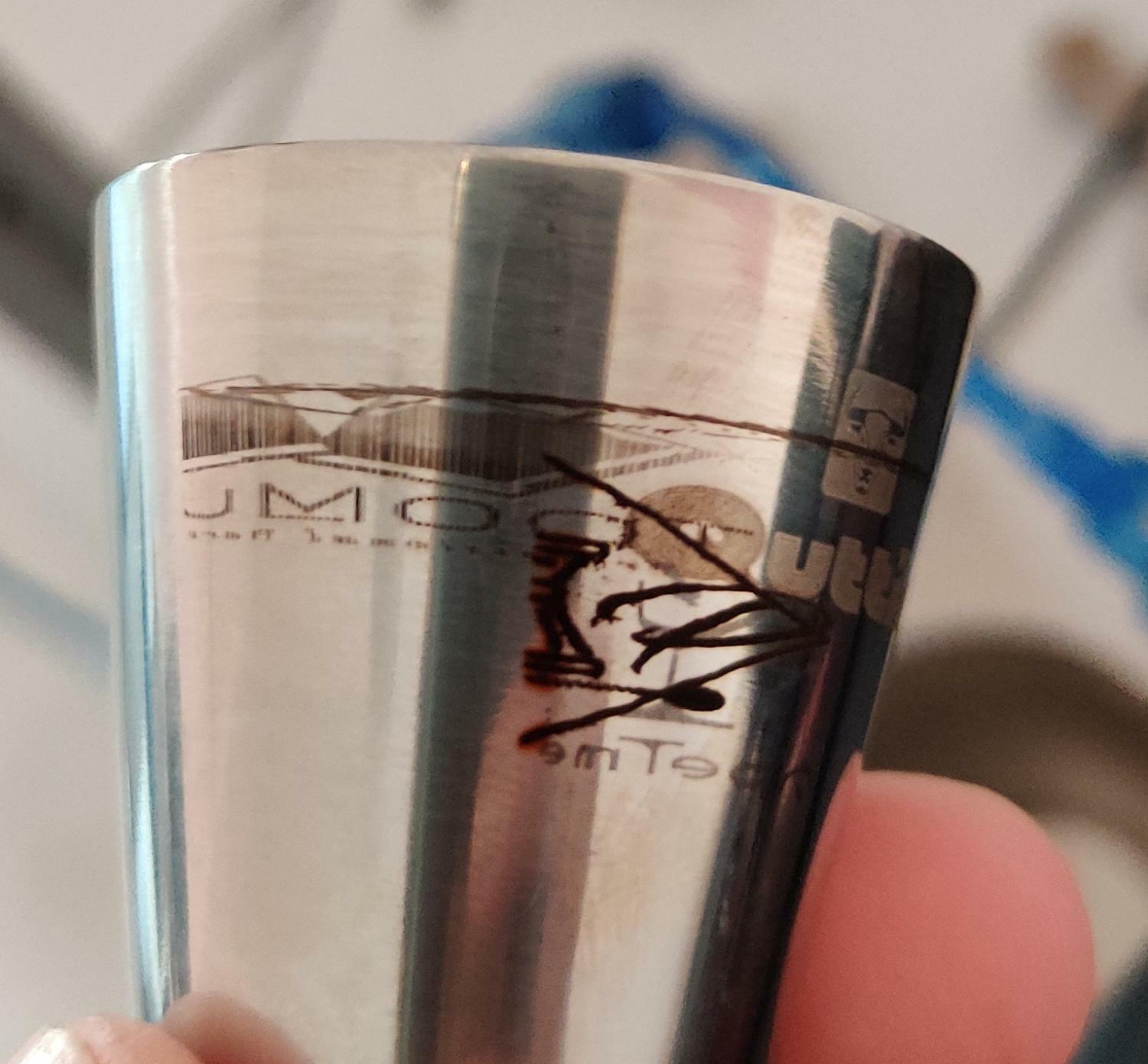

Ho provato a incidere su un tondo con l asse rotante regolabile, ma esce sempre ovale il disegno, c'è qualche impostazione che devo modificare nel programma?
stai parlando del rotary?
Si, sto cercando di capire i mm di spostamento come calcolarli... Non so se è quello il problema, da quello che ho capito è la velocità di rotazione in base al diametro del cilindro/cono. Giusto?
