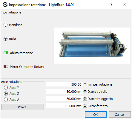

Killrob Inviato 6 Dicembre 2021 Inviato 6 Dicembre 2021 quando attivi il rotary in LB ti apre un pannello..... nel pannello gli devi dire quanti mm impiega il motore per fare un giro, che diametro hanno quelle ruote bianche alle quali è collegato il motore, ed il diametro dell'oggetto che stai incidendo. In questo modo dovrebbe avere tutti i parametri per fare un'incisione fatta bene Cita

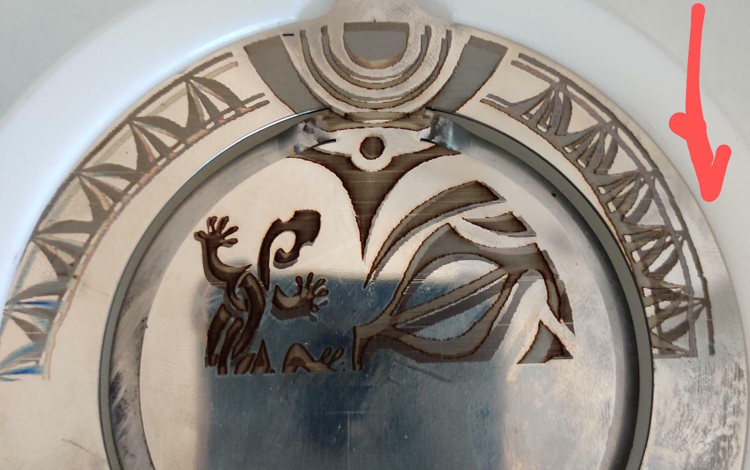

Manu85 Inviato 7 Dicembre 2021 Autore Inviato 7 Dicembre 2021 Appunto sono mm per rotazione che ho i dubbi su come calcolarli, gli altri inseriti subito senza problemi. Poi mi sa proprio che è un problema del laser, o il motore o la scheda. Ho fatto di nuovo questa figura sul pezzo di prova ma si sposta. In preview è perfetta. Ufff. Che dite? Problema non è del programma. Cita
Killrob Inviato 7 Dicembre 2021 Inviato 7 Dicembre 2021 a me sembra un problema meccanico, non di software Cita
Manu85 Inviato 7 Dicembre 2021 Autore Inviato 7 Dicembre 2021 Probabile il motore... Provo a sostituirlo. Domanda, come faccio a sapere quanti giri fa il motore in mm? Grazie mille, finisco il trasloco e vi aggiorno se ho risolto. Siete fantastici grazie! Cita
Killrob Inviato 7 Dicembre 2021 Inviato 7 Dicembre 2021 3 ore fa, Manu85 ha scritto: Domanda, come faccio a sapere quanti giri fa il motore in mm? io molto empiricamente ho segnato la puleggia ed il motore con un pennarello, e poi ho fatto fare il giro 1mm alla volta, quando è tornato in posizione avevo i mm per rotazione Cita
