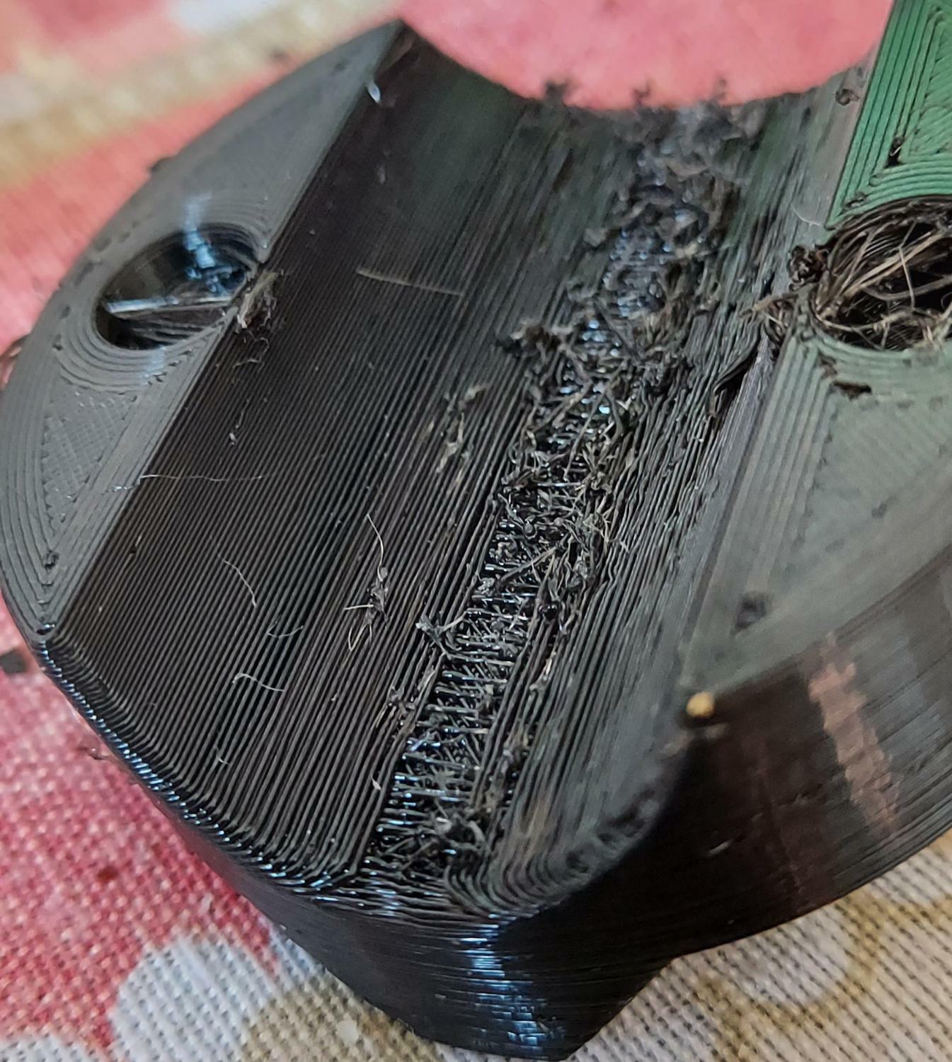

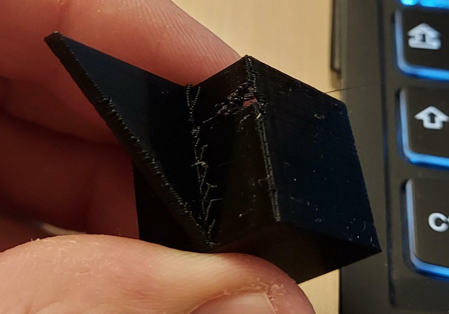

john Inviato 20 Marzo 2022 Autore Inviato 20 Marzo 2022 Ciao a tutti, per non aprire un altro post utilizzo questo che avevo aperto precedentemente.. allora non è la prima volta che ho questo problema sto stampando petg sunlu temp 235c bed 80 velocità 45mm, ventola al 30% e ho questo problema praticamente il riempimento non lo stampa e fa un groviglio sembra come non attaccare , qualcuno ha qualche suggerimento?? Cita
Killrob Inviato 20 Marzo 2022 Inviato 20 Marzo 2022 il riempimento non lo fa per via di un errata impostazione della ritrazione, prova a disabilitarla per il momento, in un secondo tempo cerchi i valori giusti Cita

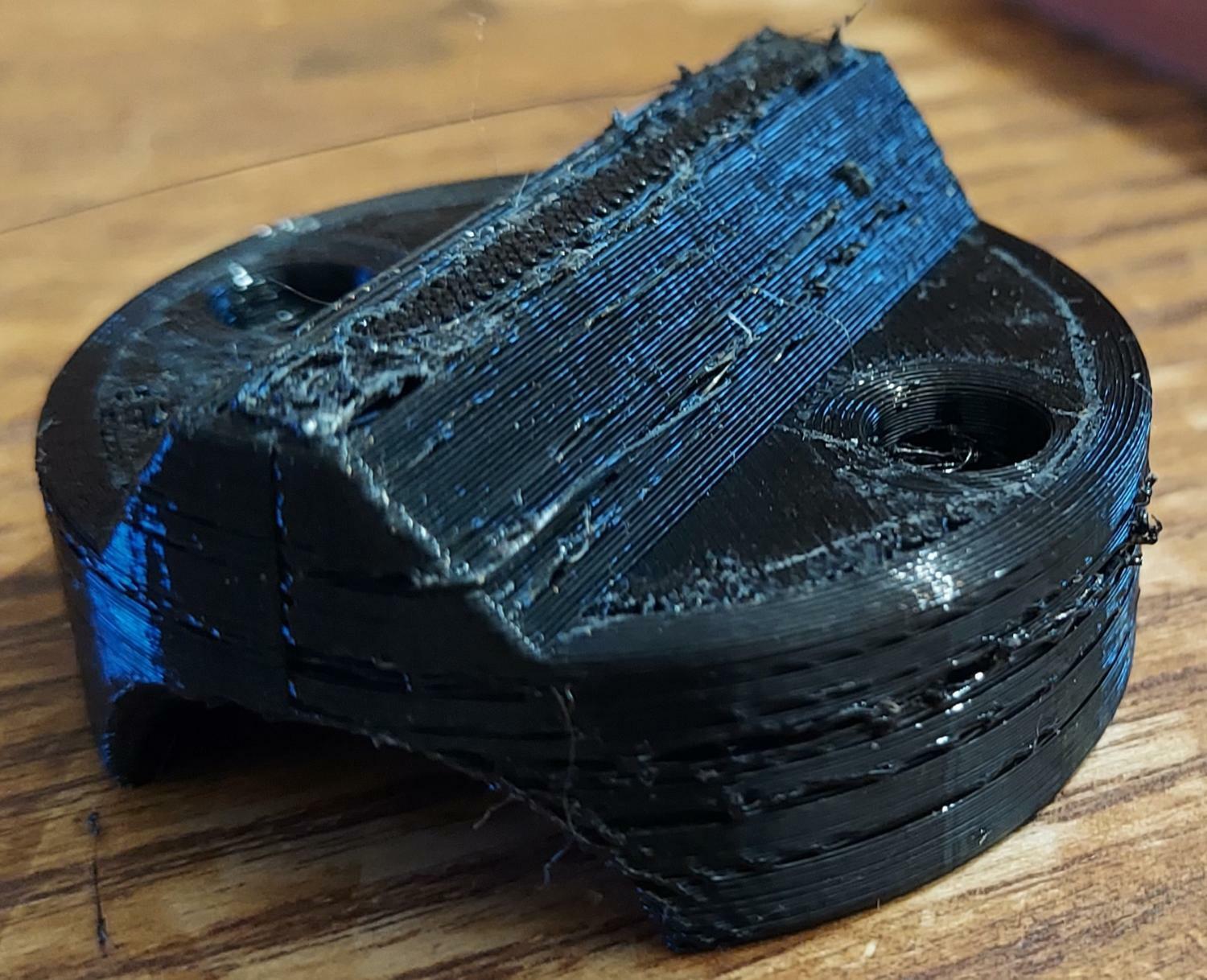

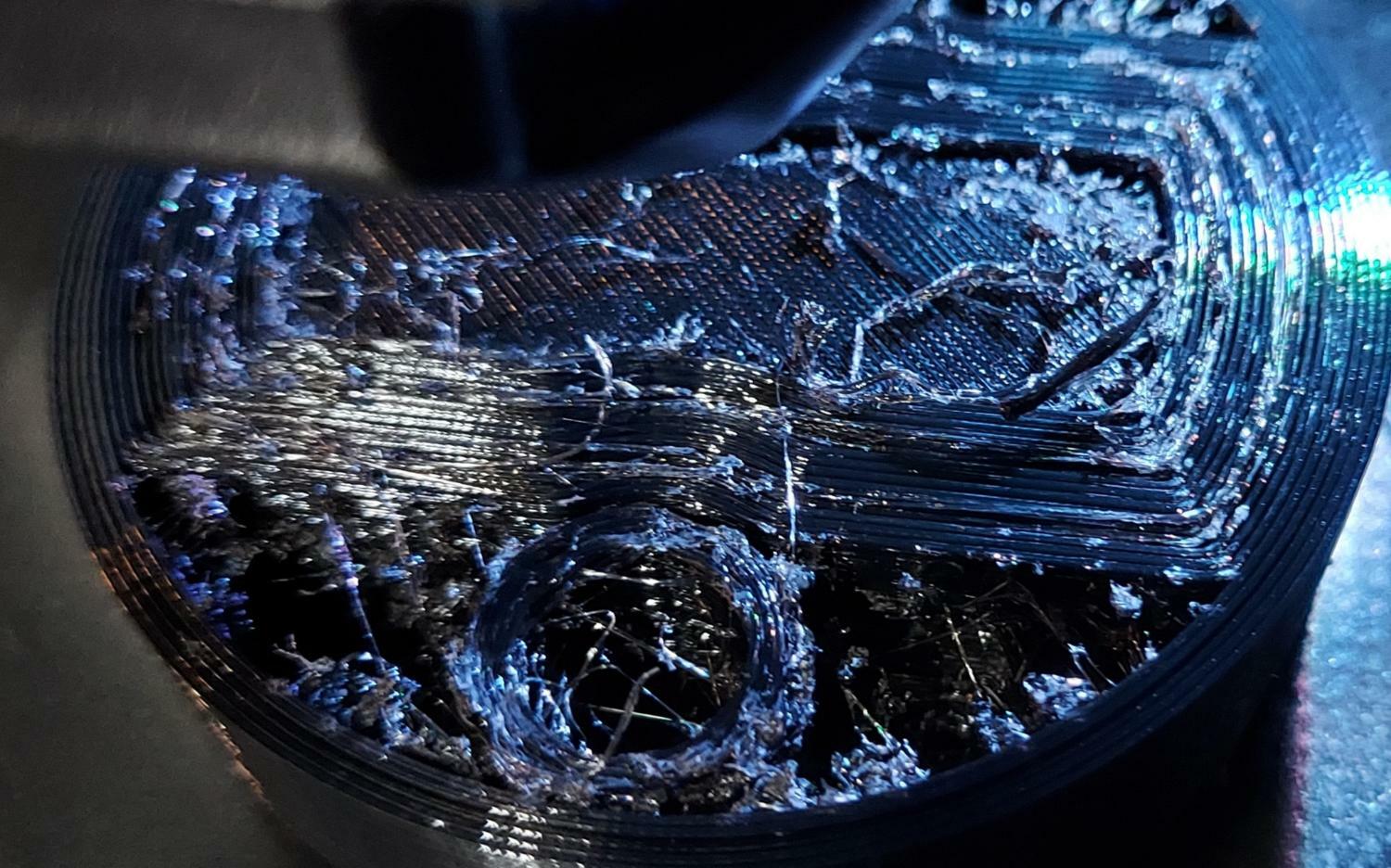

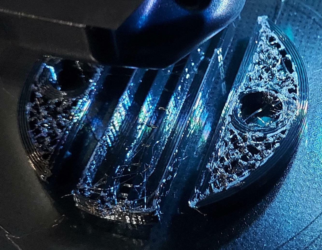

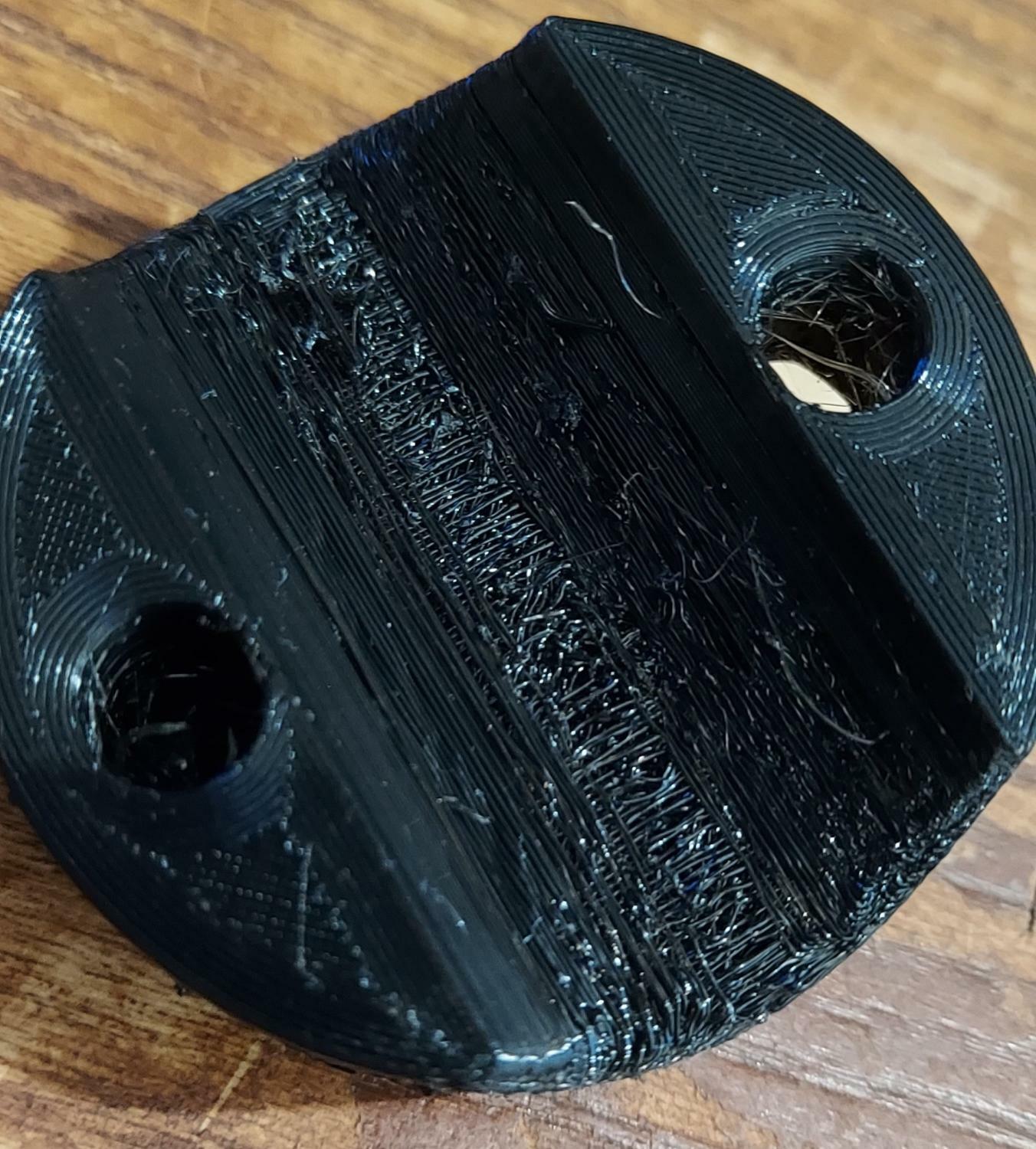

john Inviato 21 Marzo 2022 Autore Inviato 21 Marzo 2022 Il 20/03/2022 at 23:21, Killrob ha scritto: il riempimento non lo fa per via di un errata impostazione della ritrazione, prova a disabilitarla per il momento, in un secondo tempo cerchi i valori giusti Expand Capito, aggiungo un altra foto, perché non la ho proprio capito cosa sia successo adesso provo a rifarlo senza retrazione. La prima foto è da sopra e la seconda da sotto ovviamente il fatto con il supporto Cita

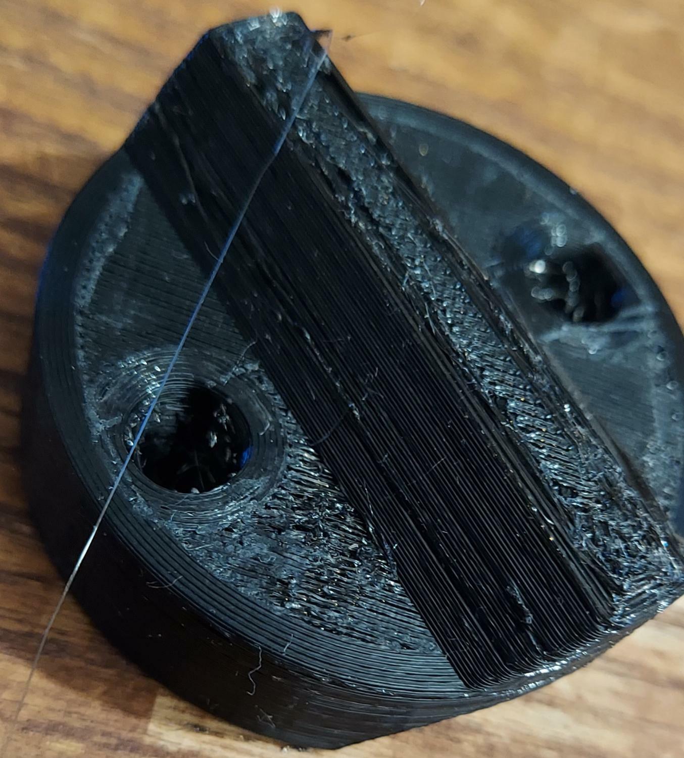

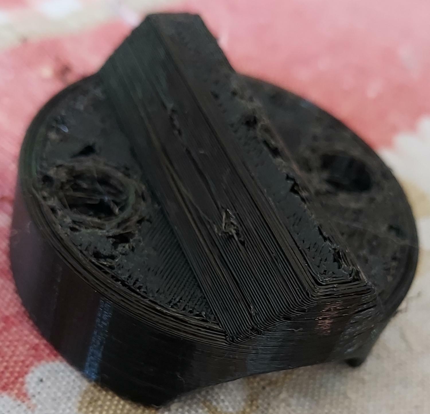

john Inviato 21 Marzo 2022 Autore Inviato 21 Marzo 2022 Il 20/03/2022 at 23:21, Killrob ha scritto: il riempimento non lo fa per via di un errata impostazione della ritrazione, prova a disabilitarla per il momento, in un secondo tempo cerchi i valori giusti Expand Allora lo ho provato a rifare senza retrazione, però è un po incasinato, sembra che layer siano slegati Cita
Killrob Inviato 21 Marzo 2022 Inviato 21 Marzo 2022 Il 21/03/2022 at 17:21, john ha scritto: Allora lo ho provato a rifare senza retrazione, però è un po incasinato, sembra che layer siano slegati Expand sei anche sottoestruso, fai il thin wall test Cita

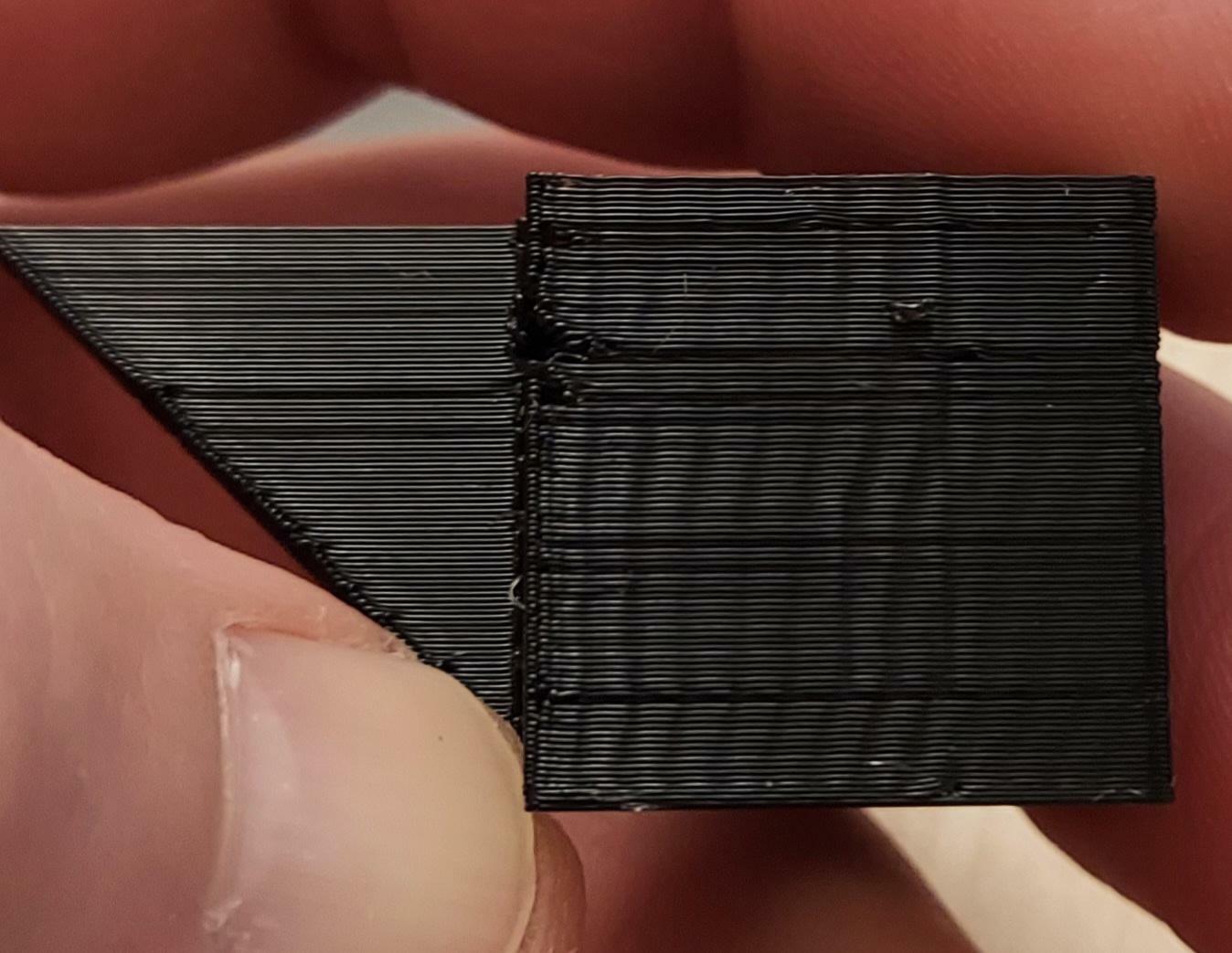

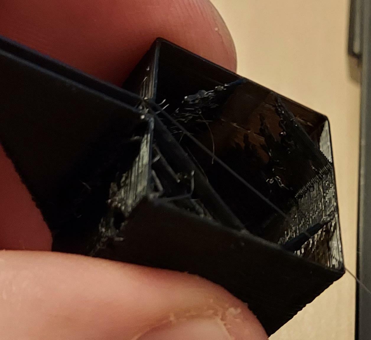

john Inviato 22 Marzo 2022 Autore Inviato 22 Marzo 2022 Il 21/03/2022 at 17:55, Killrob ha scritto: sei anche sottoestruso, fai il thin wall test Expand Allora fatto un wall test spessore parete e fondo è giusto mentre il riempimento è 0.30 sebbene il flow a 120%.... però è strano sembra che i layer non aderiscano Potrebbe essere un problema di filamento umido ?? Cita
Killrob Inviato 22 Marzo 2022 Inviato 22 Marzo 2022 potrebbe essere anche quello, ma fai il test di estrusione, consulta questa guida per sapere come fare Cita
john Inviato 22 Marzo 2022 Autore Inviato 22 Marzo 2022 Il 22/03/2022 at 21:01, Killrob ha scritto: potrebbe essere anche quello, ma fai il test di estrusione, consulta questa guida per sapere come fare Expand Gli step/mm sono sicuro che sono apposto perche ho controllato con il Pla già agli inizi e ovviamente con il pla non nessun problema Cita
john Inviato 23 Marzo 2022 Autore Inviato 23 Marzo 2022 Il 22/03/2022 at 21:01, Killrob ha scritto: potrebbe essere anche quello, ma fai il test di estrusione, consulta questa guida per sapere come fare Expand Cmq per togliere ogni dubbio oggi ho fatto un test e estrudendo 100mm di filamento li estrude correttamente Ora provo a mettere in forno il filamento 1 Cita
john Inviato 23 Marzo 2022 Autore Inviato 23 Marzo 2022 Allora messo in forno per 6 ore a 50c, pero niente da fare.... l estrusione non è omogenea.. Cita
