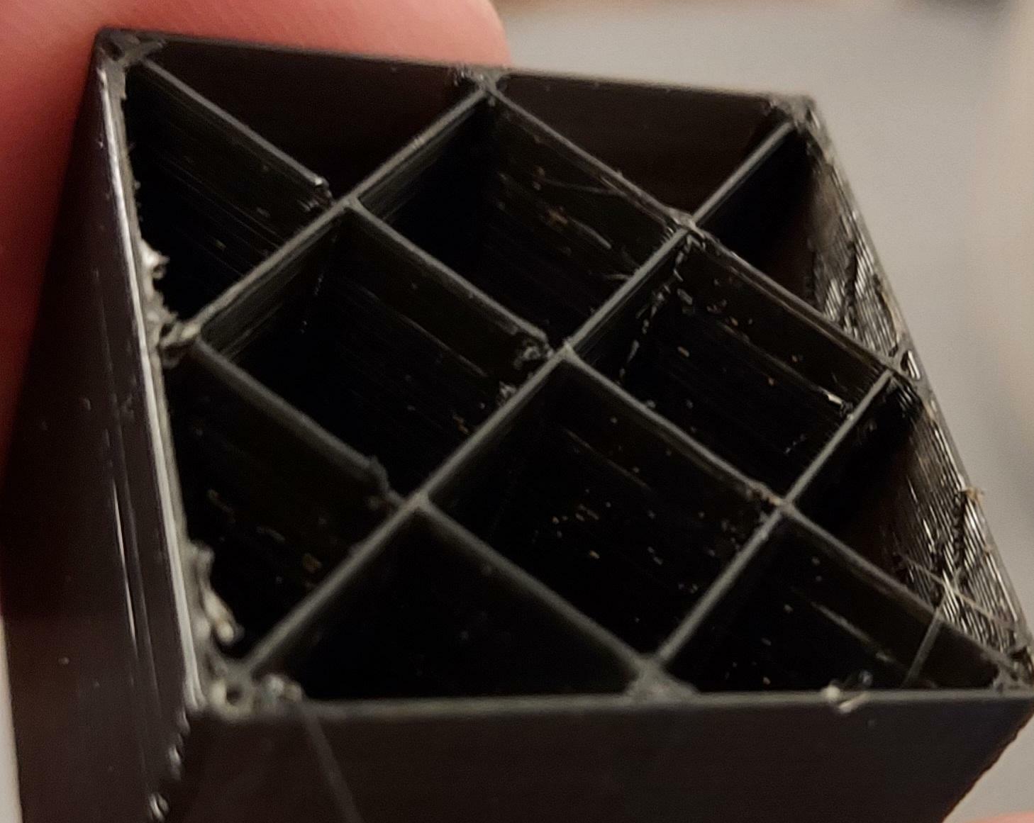

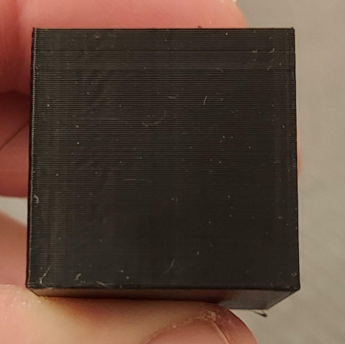

john Inviato 24 Marzo 2022 Autore Condividi Inviato 24 Marzo 2022 5 ore fa, Truck64 ha scritto: Per quanto ne so di Cura, che uso pochissimo, nei profili originali la velocità impostata per il riempimento è la stessa dei perimetri. Ma essendo due parametri distinti se uno cambia il primo non necessariamente può essersi ricordato di aggiornare l'altro. A mio avviso, non ha senso fare l'infill più lento dei perimetri. Rileggendo la discussione relativamente alle ultime immagini che hai pubblicato mi sorge un altra domanda: da quando un thinwall test prevede riempimento e strutture a sbalzo? Allora no Cura quando vai a cambiare la velocità, va a cambiare anche tutte le velocità(superifici,riempimento e ecc). Cmq quello che dici è vero, quel cubetto lo ho creato per controllare sia spessori e che per vedere come lavora con un angolo di 45 gradi , cmq oggi ascoltando te, ho provato a stampare un cubetto a velocità 20mm/sec, senza Coasting e retrazione e cavolo ci sono dei miglioramenti (aggiungo foto), la cosa strana è che il riempimento è sempre sotto estruso perche misura 0.32/0.35 però non lo ha distrutto Cita Link al commento Condividi su altri siti Altre opzioni di condivisione...

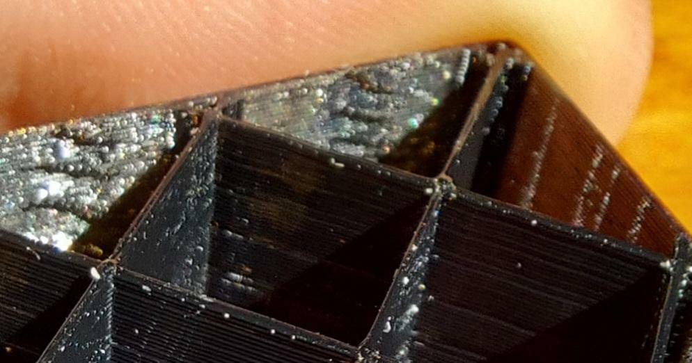

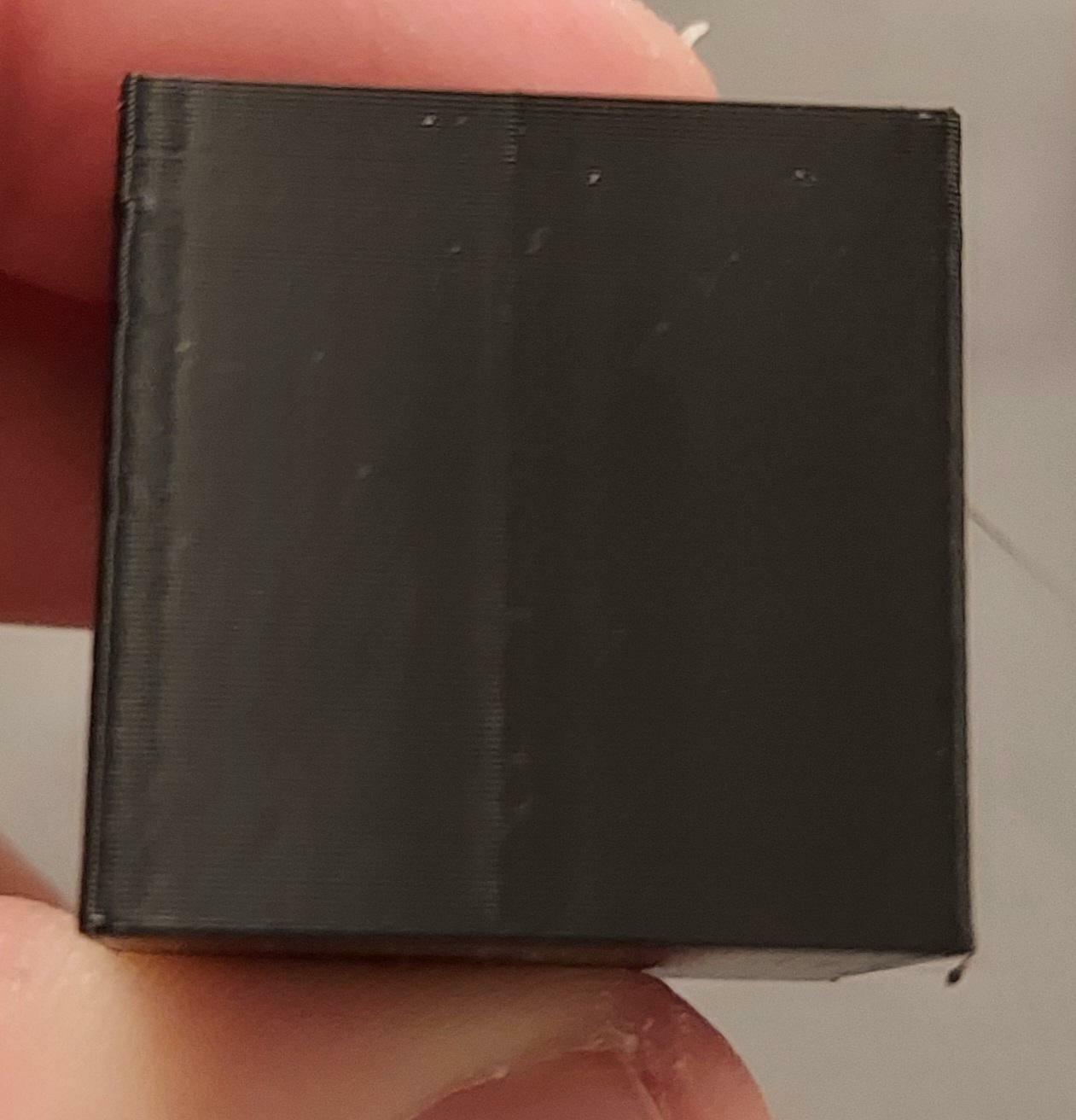

john Inviato 25 Marzo 2022 Autore Condividi Inviato 25 Marzo 2022 Allora lo ho rifatto stessi parametri 235c bed 80c retrazione e Coasting abilitati e velocità 20mm s e ora come spessori ci siamo, forse il riempimento ancora leggermente sotto estruso 0.39-0.40, però mi sono accorto che la parete all interno hai dei segni sembrerebbe gocciolamenti (solo su due facce) qualcuno li ha mai visti?? Cita Link al commento Condividi su altri siti Altre opzioni di condivisione...
john Inviato 26 Marzo 2022 Autore Condividi Inviato 26 Marzo 2022 Il 24/3/2022 at 09:21, Truck64 ha scritto: Una banalità: non è che hai semplicemente la velocità del riempimento troppo alta. Magari è seplicemente un problema di limite di flusso del nozle. Cmq incredibile ma vero, ho provato diversi settaggi ma il problema è la velocità, se aumento sopra i 23 mm/sec il nozzle non riesce a a mantenere il flusso.... Cita Link al commento Condividi su altri siti Altre opzioni di condivisione...
