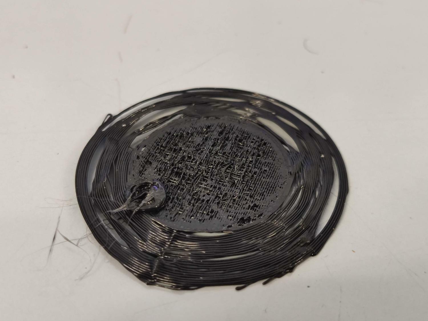

fablav Inviato 10 Dicembre 2021 Autore Inviato 10 Dicembre 2021 3 ore fa, Killrob ha scritto: È un problema di altezza del nozzle dal piatto, livella di nuovo a piatto almeno a 40 gradi e rallenta la velocità del primo layer Ho fatto il livellamento a piatto freddo anche la prima volta. Noto che spostando poi il nozzle al centro c'è piu spazio, come se il piatto si fosse arcuato. Al primo layer la velocità è impostata a 30 mm/s 2 ore fa, Mino ha scritto: Devi risolvere un sacco di incognite, almeno una toglitela. Quando avrai risolto prova a recuperare il nozzle ripulito. Il piatto della Geeetech attacca pure troppo e anche se stai più alto, fatti scrivono sul piatto stesso di stare a minimo 0,3mm, per cui il problema, a mio avviso, devi iniziare a trovarlo sulla qualità di estrusione. Provo a sostituire il nozzle? Vi mando la foto, sembrava avesse aderito, poi arrivato a questo punto si è staccato e cominciato a trascinarselo via. La stampa presenta molte irregolarità Cita
Truck64 Inviato 10 Dicembre 2021 Inviato 10 Dicembre 2021 1 ora fa, fablav ha scritto: Vi mando la foto, sembrava avesse aderito, poi arrivato a questo punto si è staccato e cominciato a trascinarselo via. Se quello tondo attorno è brim se tanto alto con il nozle. 1 Cita
fablav Inviato 10 Dicembre 2021 Autore Inviato 10 Dicembre 2021 1 minuto fa, Truck64 ha scritto: Se quello tondo attorno è brim se tanto alto con il nozle. Si, è il Brim, e come noti è anche irregolare, non è pieno. il nozle lo ha urtato e trascinato via. Cita
Truck64 Inviato 10 Dicembre 2021 Inviato 10 Dicembre 2021 (aggiornato) 12 minuti fa, fablav ha scritto: Si, è il Brim, e come noti è anche irregolare, non è pieno. il nozle lo ha urtato e trascinato via. Dalla foto sembra che sia composto di fili tondi. Se la parte superiore del filamento non è appiattita dal nozle vuol dire che non lo sta spingendo conto il layer inferiore, o nel tuo caso contro il piano. Quindi o flusso basso, ma non sembra, o nozle alto. Ripeti le verifiche di Zoffset ecc. Modificato 10 Dicembre 2021 da Truck64 1 Cita
fablav Inviato 10 Dicembre 2021 Autore Inviato 10 Dicembre 2021 (aggiornato) 7 minuti fa, Truck64 ha scritto: nozle alto. Come dicevo prima, ho notato un avvallamento del piatto al centro. Mentre sui bordi il livellamento è corretto (il foglio passa urtando leggermente), spostando il nozle al centro il foglio non urta. Cosa si può fare??? Modificato 10 Dicembre 2021 da fablav Cita
Truck64 Inviato 10 Dicembre 2021 Inviato 10 Dicembre 2021 24 minuti fa, fablav ha scritto: Come dicevo prima, ho notato un avvallamento del piatto al centro. Mentre sui bordi il livellamento è corretto (il foglio passa urtando leggermente), spostando il nozle al centro il foglio non urta. Cosa si può fare??? Primo: come ti è stato detto da @Killrob il piano va livellato da caldo. Purtroppo quel tipo di piani può incurvarsi cambiando di temperatura quindi va verificato in condizioni di lavoro. Secondo: la carta non è uno strumento di misura. Il livellamento va fatto con qualcosa di non comprimibile e liscio in modo da capire nettamente se il nozle lo preme sul piano o no. Uno spessimetro sarebbe l'ottimo, ma anche una lamella ritagliata da una lattina è mille volte meglio di un pazzo di carta. Terzo: se veramente il piano ha una concavità/convessità importante (2 decimi o più) o lo cambi o vai di mesh-level. Si può fare anche senza tastatore se è attivo nel firmware. 1 Cita
