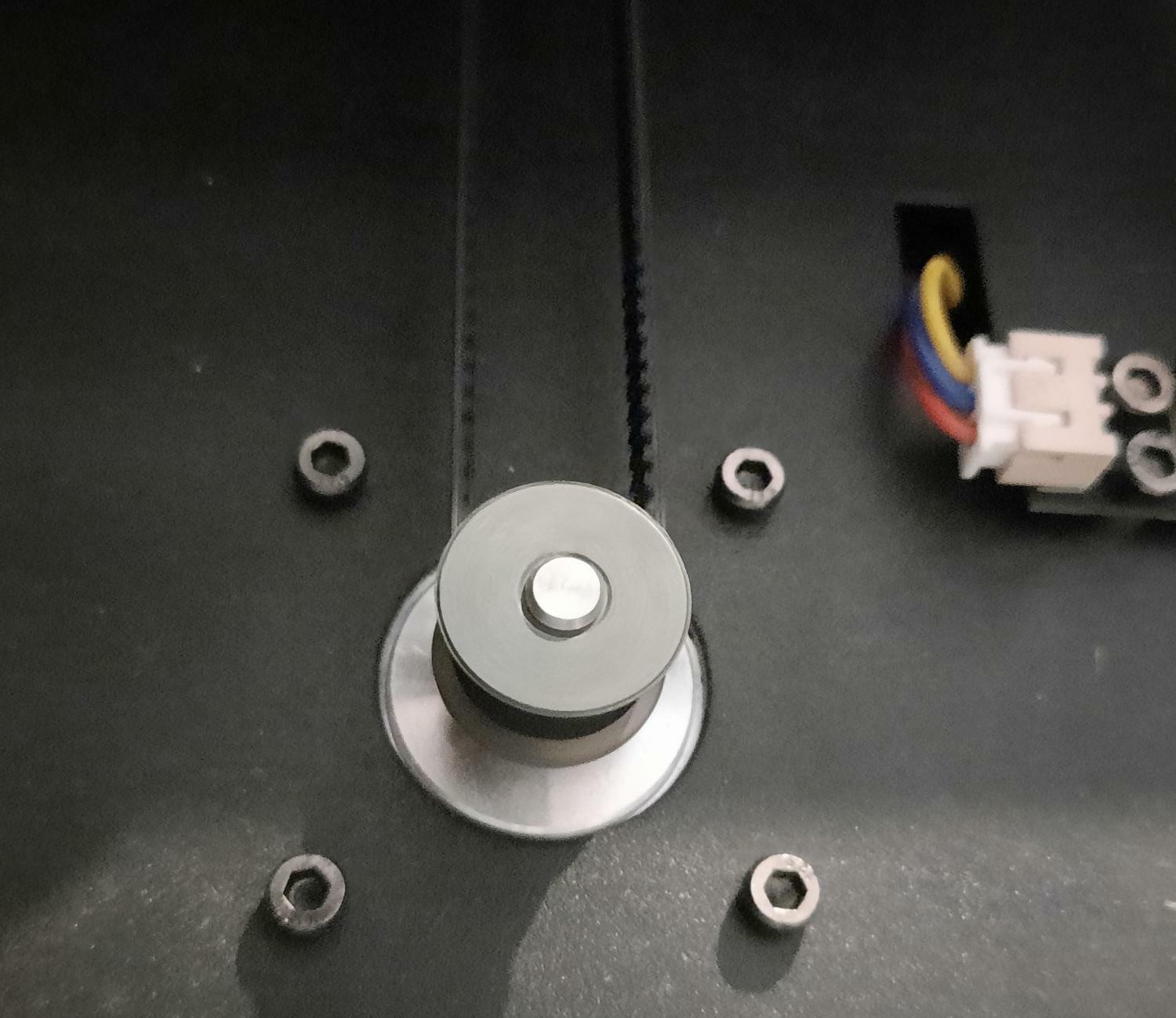

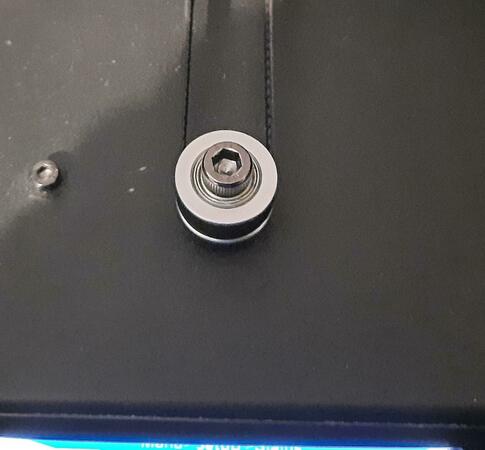

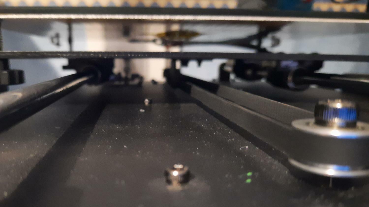

Luca98 Inviato 7 Dicembre 2021 Inviato 7 Dicembre 2021 (aggiornato) Buonasera, ho da qualche mese acquistato una Anycubic i3 Mega S. Ho regolato l'altezza del piatto della stampante con il foglio dato in confezione, poi con Pronterface ho calibrato gli assi, ristampando più volte il cubo test 20x20x20 e regolato il flusso di PLA. Facendo il cubo le dimensioni sono corrette, al massimo variano di 1-2 decimi, e per quello che stampo va più che bene. Il problema sorge quando stampo cerchi, circonferenze o fori, dove usa gli assi X e Y contemporaneamente. Ad esempio, ho stampato un tappo con diametro di 60mm. Misurando con il calibro il diametro, la quota dell'asse X è 59.6mm, mentre quella dell'asse Y è di 56.7mm. Per creare gli oggetti uso Fusion 360 e come software di stampa Ultimaker Cura. Come mai? Qualcuno sa come risolvere? Grazie in anticipo Modificato 7 Dicembre 2021 da Luca98 Cita

Killrob Inviato 8 Dicembre 2021 Inviato 8 Dicembre 2021 non so se la tua stampante prevede tendicinghia, ma non credo, fai una foto della cinghia di Y sia dal lato motore che dall'altro lato Cita
Luca98 Inviato 8 Dicembre 2021 Autore Inviato 8 Dicembre 2021 No, non ha il tendicinghia. Allego foto 1 Cita
Killrob Inviato 8 Dicembre 2021 Inviato 8 Dicembre 2021 se non hai il tendicinghia potresti cercare di fartelo stampare se conosci qualcuno con una stampante vicino a te, su thingiverse ce ne sono diversi 1 Cita
