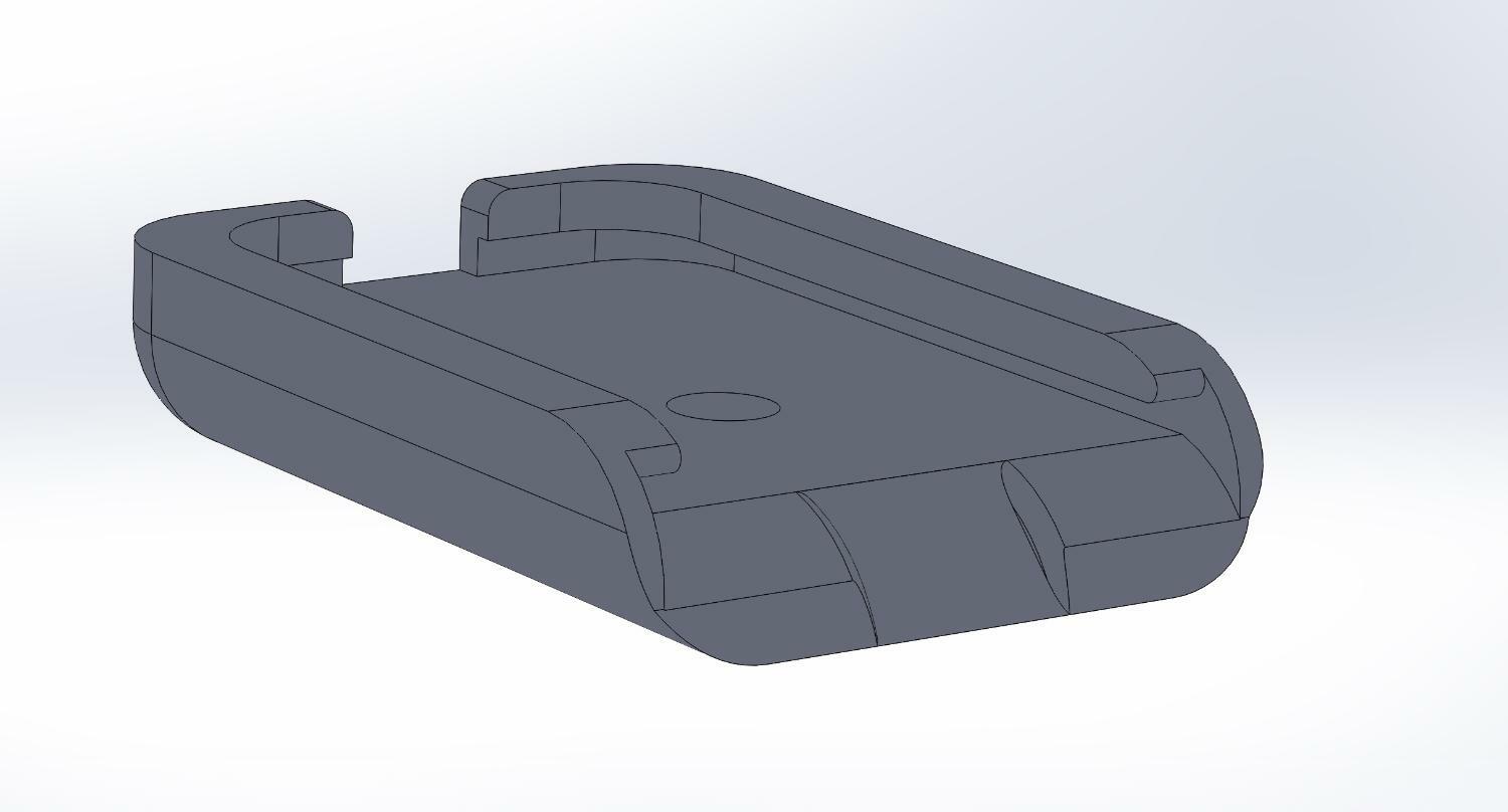

Domanda, che utilità ha lo smusso in mezzo ai due raggi?? per intenderci posso fare tutto smussato , giusto per semplificare un po il lavoro o è necessario sia proprio cosi ???
Per allargare le alette intendi estenderle per avere più presa sull'oggetto o aumentare lo spazio come riportato nel detaglio del secondo screen?
solo spostare il foro e le due alette dx e sx il resto invariato... il foro nuovo dovrebbe avere 4,30mm, qst ha 5,50.

1) le due alette dx e sx
 ok , ma allargarle come nel primo screen o aumentare lo spazio della guida/cava/slitta ?

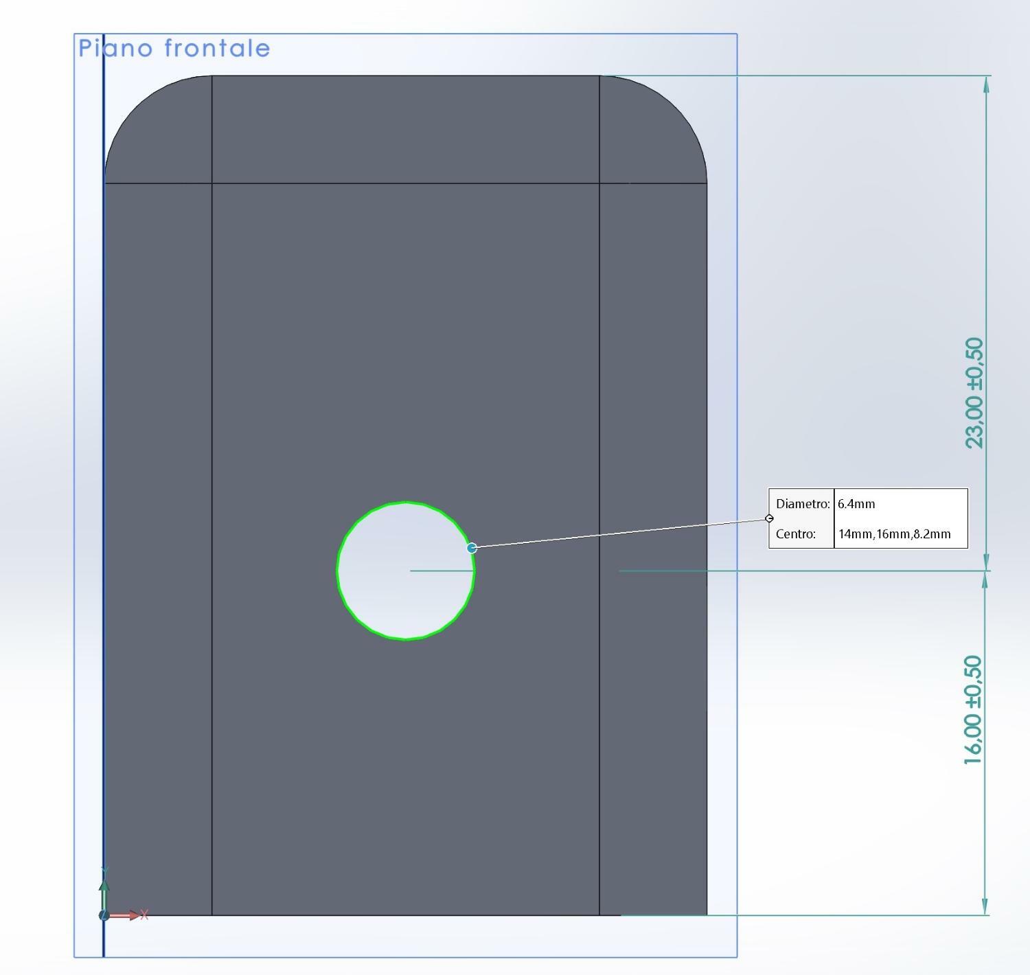

2)solo spostare il foro ..... il foro nuovo dovrebbe avere 4,30mm, qst ha 5,50.
non capisco scusami🤔 il foro l'ho posizionato 16mm come dici nel post iniziale rispetto al lato aperto e al centro rispetto al lato piccolo , allego screen
Ok, con la "sagoma" esterna dovrei esserci , una volta capito come vuoi le alette procedo a scavare il modello e tirare fuori la forma finale 🙂
grazie
Allora praticamente il foro originale ha diametro 5.50 circa, il nuovo dovrebbe avere diametro 4,25 e posizionato a 16 mm dalla parte aperta ak centro.
Le alette solo allargare mentre le fessure e il resto rimanere invariato.
Ovvero le alette dx e sx 0.5 mm poi larghe verso l. interno mentre la fessura scavata rimanere ovviamente ugale in altezza.
io sto provando ma nn riesco proprio a chiudere qst foto originale.
Ok, sistemo il diam. del foro a 4,25
ora vedo di quotare la parte interna del pz. e vedo di disegnarlo tenendo le alette più larghe do 0,5 .. appena sono pronto linko un ultimo screen con tutte le quote , a dopo 😉

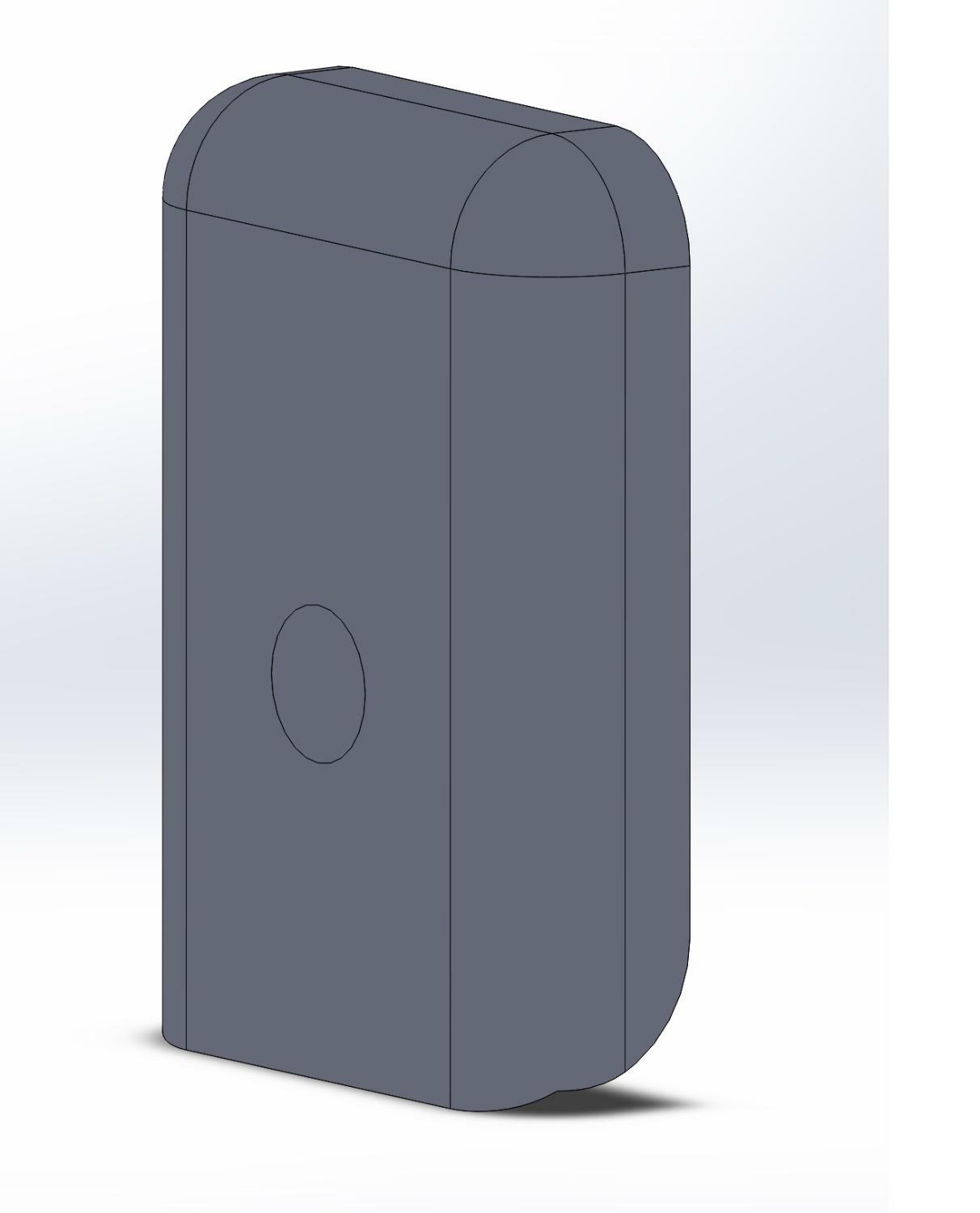

Rieccoci , dopo parecchie bestemmie sono riuscito a finirlo .. STL un po' complesso da quotare e ridisegnare da zero, non ho tutta questa grande esperienza con Solid Works. infatti me lo sto studiando seguendo anche un corso online ... spero tanto che vada bene perché avrei il terrore a rimetterci mano per modificarlo ahahahahahah

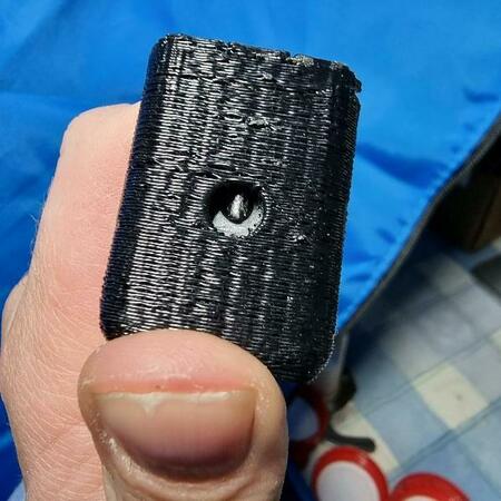

Purtroppo le misure nn corrispondono, la facciata interna è più corta e di conseguenza il foro rimane anche troppo dietro.
Mi dispiace averti fatto perdere tempo
Dovrò studiare e capire da me ma nn sarà semplice mannaggia, io nn sono geometra.

fai una foto per favore , se è solo questione di spostare ulteriormente il foro è una cosa da due minuti

le alette invece vanno bene ???
ti allego un pdf , evidenziami cosa non va bene
le alette vanno bene il. foro dovrebbe andare più in alto di mm 2,8
Inviato (aggiornato)
riferito al diametro o al raggio del foro ? cioè hai misurato lo spazio che si vede tra il centro del tuo oggetto e la "fine" del foro del pezzo stampato ?
comunque dalla foto sembra che tu sia un po' sotto estruso , come mai lo stampi in verticale ?
