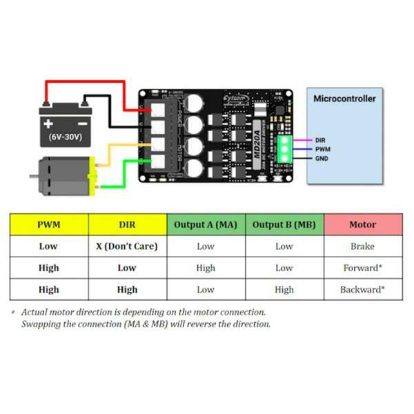

è possibile collegare due driver a ponte H per il controllo di motori DC ( 24v , 15A , 360w cad. ) direttamente sulla ramps? non riesco a capire se alcuni dei PIN rimasti liberi possano fare effettivamente al caso mio .
allego anche un immagine del drive per essere più chiaro .

si, puoi farlo collegando il ponte H in foto su i pin dir, step del socket driver della ramps
              dir-dir
MD20A pwm-step Ramps
              gnd-gnd
facendo cosi comanderesti il motore dc al posto di uno stepper
