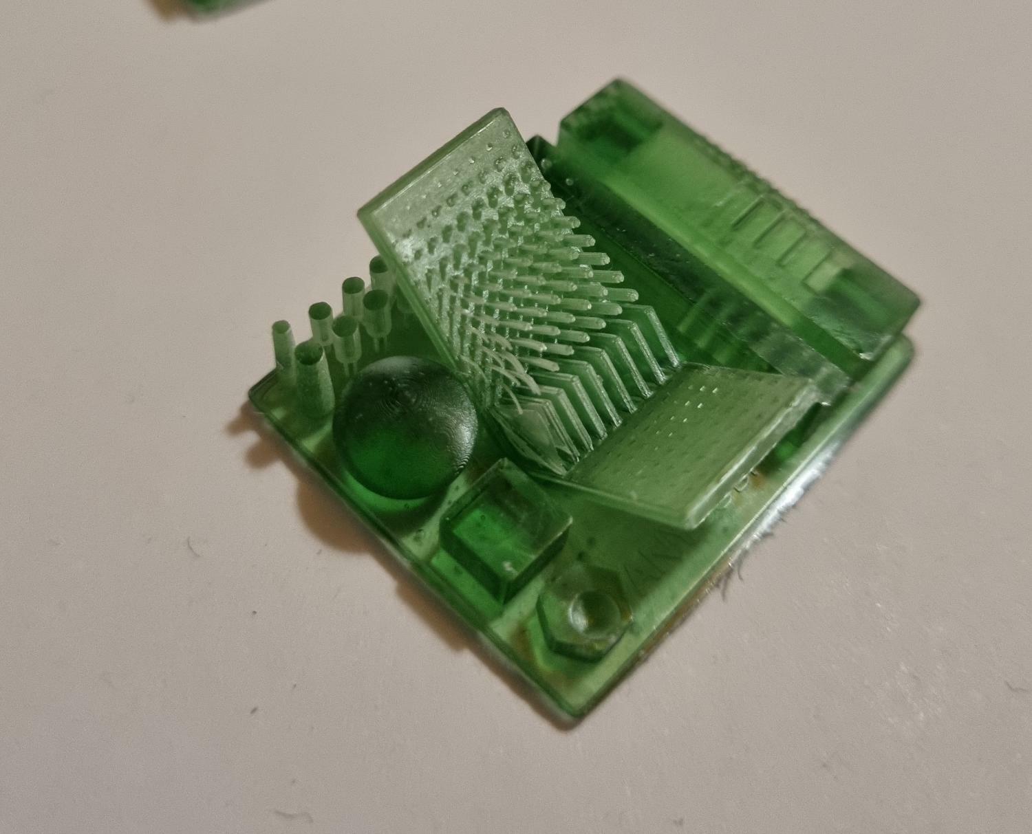

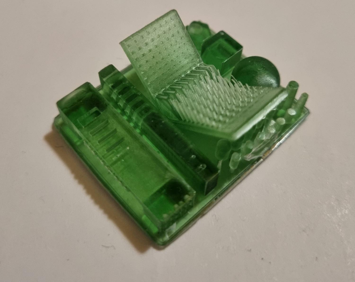

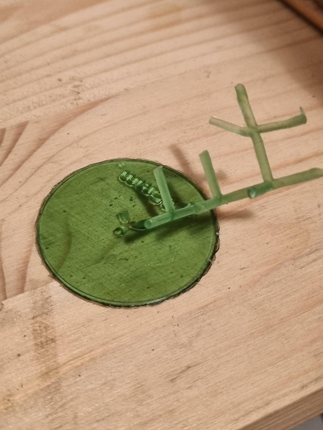

Salve a tutti,
ho una stampante Mono X dell' anicubic e sto stampando con della resina solubile in alcool. Ho già realizzato alcune stampe senza alcun problema, però l altro giorno mi è successo qualcosa di strano e vorrei chiedervi un parere per capire dove sto sbagliando. Praticamente ho cambiato FEP e ho lanciato per ben due volte il TEST del cubo preimpostato dell' anycubic. Tale test con il precedente fep era andato a buon fine come le stampe successive col fep precedente, ora invece parte la stampa benissimo ma ad un certo punto si incolla al fep e si spacca nel punto di giunzione tra il cubo e la base tonda. infatti la base tonda resta attaccata alla piastra di stampa mentre il resto rimane sul fep. L' unica cosa che non capisco è xkè attorno al pezzo si forma una pellicola sottile? vi allego le immagine per farvi capire meglio. Non sto capendo se è colpa del fep Ma l' ho montato guardando alcuni tutorial online e non mi sembra di non aver sbagliato nulla, ma non capisco xke fa cosi. voi sapreste darmi qualche consiglio o se vi è mai capitato?

Effettivamente non hai tutti i torti, ci avevo già pensato ma ho preferito chiedere conferma a voi che siete piu esperti. Allora ho azzerato la stampante, ho agitato bene la resina prima di stampare e sono partito con la stampa di prova e devo dire che sono venuti tutti e 8 i test senza problemi, poi ho lanciato per curiosità il cubo e per l' ennesima volta è fallito, si ormpe sempre sulla giuntura in basso. (come da foto). Domani proverò a cambiare il fep e montarne un altro della stessa marca per vedere come va. L' unica cosa che mi risulta sempre strano è il formarsi sulla base del fep quella pellicola di resina che vi mostravo nelle foto dei post precedenti che non capisco a cosa sono dovute, voi avete qualche idea?

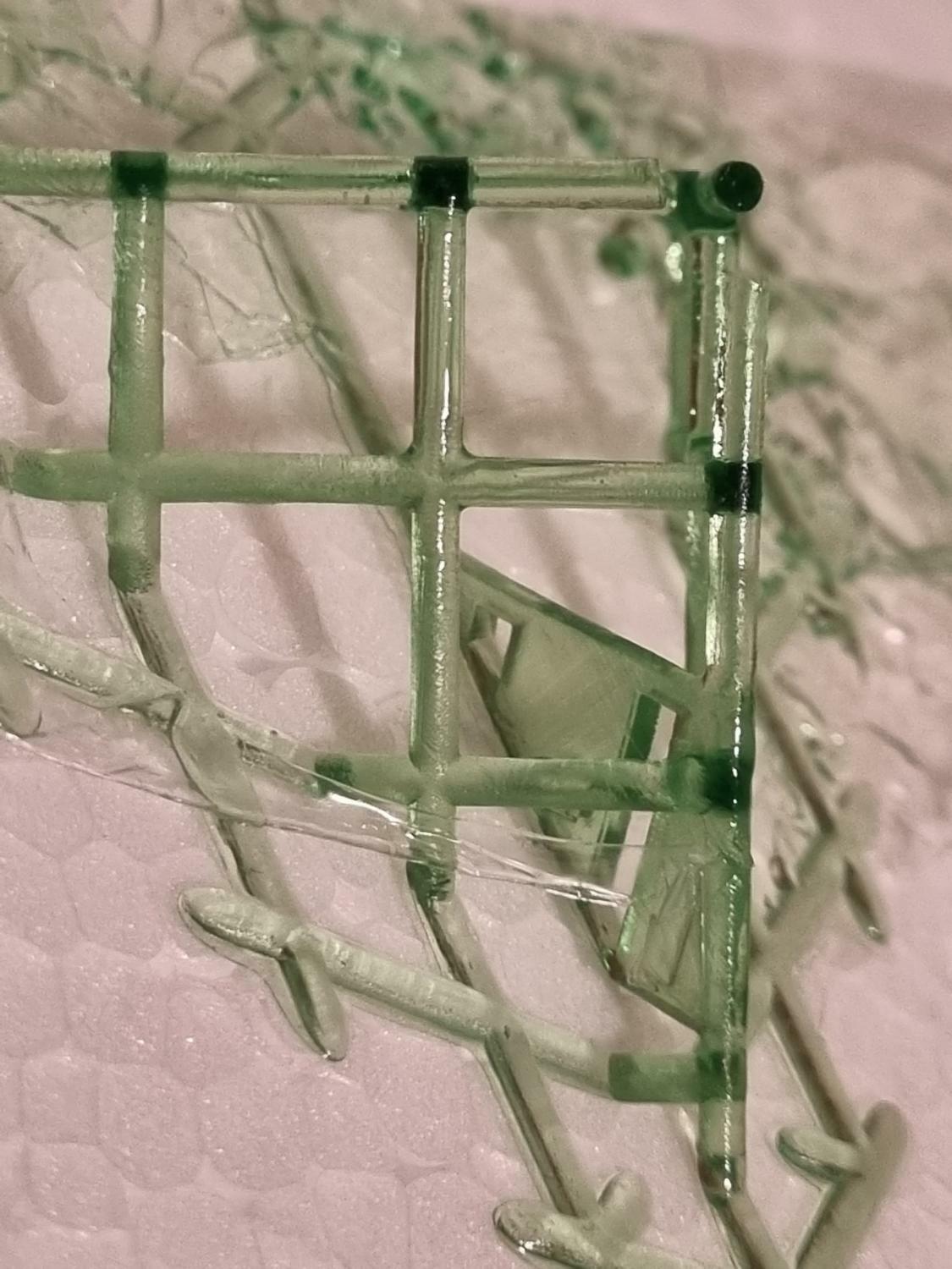

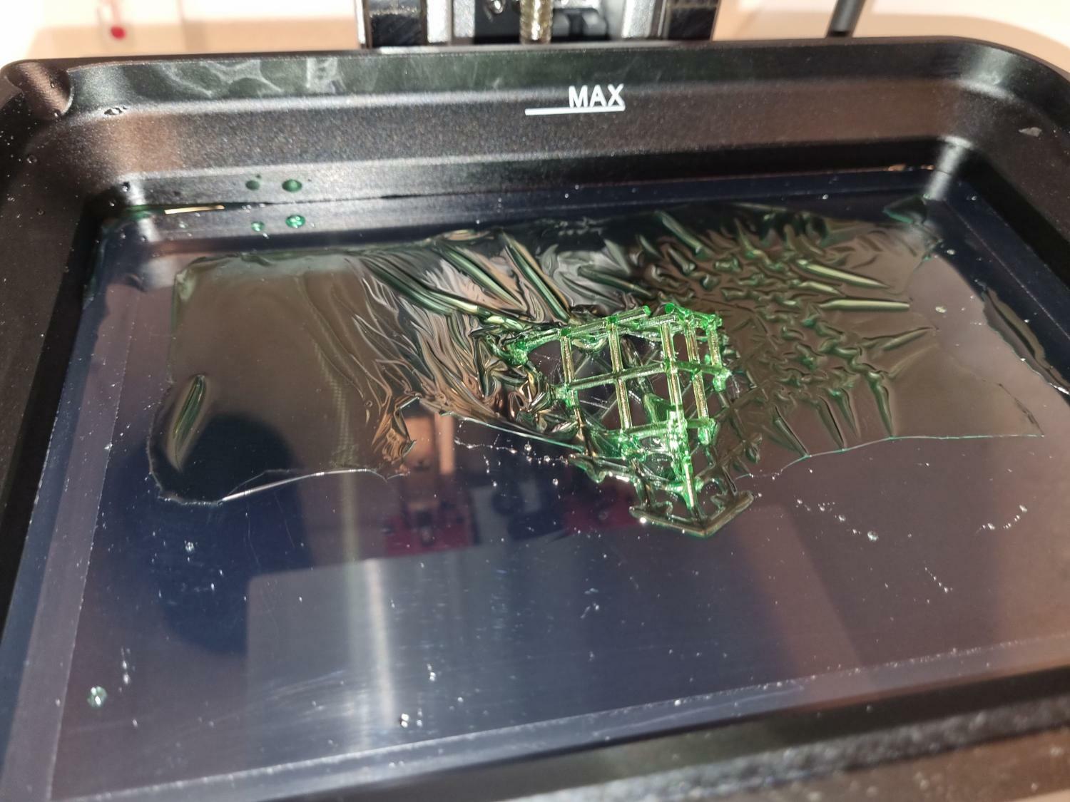

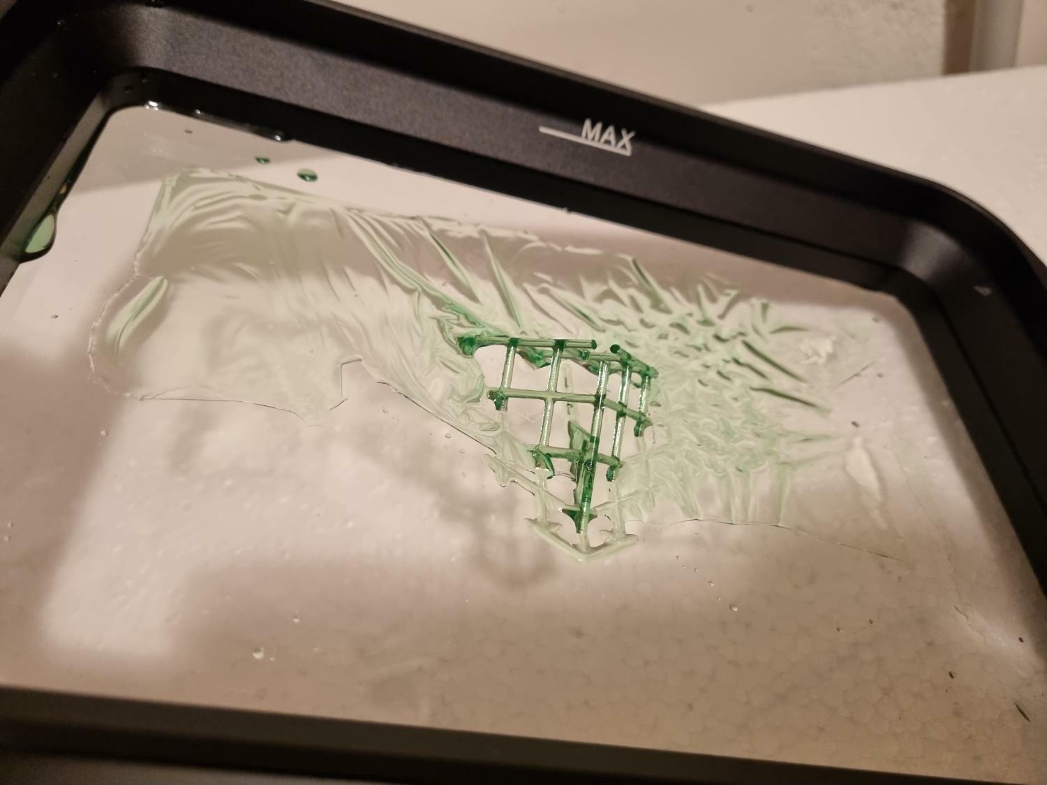

Oggi ho cambiato FEP è si era quasi stampata tutto il quadrato ma alla fine si è rovinato, peccato. Data la mia curiosità c'è una cosa che non mi spiego e forse chi è piu nel settore sa dirmi come funziona il FEP, meccanicamente durante la stampa. Xkè per l'ennesima volta finita questa stampa mi ritrovo uno strato di pellicola di resina solidificata sulla maggior parte dell FEP con la spatola viene via e sembra della carta velina. Potrebbe essere che la pellicola(FEP) troppo rigida rimanga sollevata e non aderisca al lcd facendo riflettere sul fep la luce uv in modo strano cosi facendo solidifica un leggero strato di resina? se avete qualche dritta vi ascolto volentieri.

non credo sia quello che dici tu ma la pellicola sul fondo indica che il fep sta bloccando parzialmente la luce...la patina la trovi quando il fep è consumato
