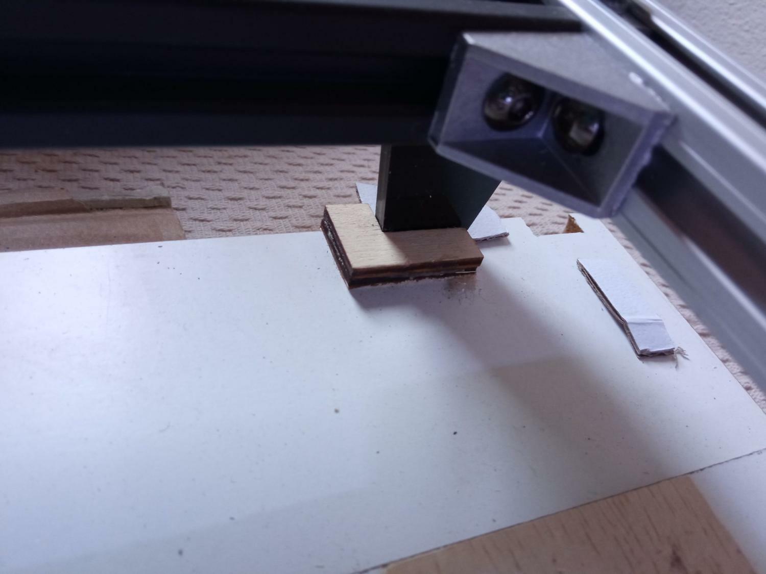

Sgramber Inviato 14 Dicembre 2021 Condividi Inviato 14 Dicembre 2021 Ciao a tutti. per il Black Friday mi son preso questa cnc laser della Twotrees con modulo laser da 5,5w, e ieri ho finalmente trovato un po' di tempo per provarla. (Il lavoro ultimamente mi sta lasciando poco spazio 😔) Purtroppo lo spostamento nell'asse Y non è fluido, ma si inceppa di tanto in tanto perdendo passi. Ci sono 2 motori in Y, con tre ruote per ogni lato che scorrono sul profilo. Una di queste ha una regolazione per stringere o allentare la morsa al profilo stesso. Ho provato a toccare queste, riuscendo solo a migliorare il movimento, ma senza togliere del tutto il difetto. Sapete consigliarmi? Altra cosa: Come avete fissato il laser al piano di lavoro? Che il mio non era dotato neanche di gomme da mettere sotto i piedini, immaginate quanto si possa spostare 😅 Cita Link al commento Condividi su altri siti Altre opzioni di condivisione...
eaman Inviato 14 Dicembre 2021 Condividi Inviato 14 Dicembre 2021 1 hour ago, Sgramber said: Purtroppo lo spostamento nell'asse Y non è fluido, ma si inceppa di tanto in tanto perdendo passi. Hai controllato anche le cinghie? Se non sono ben tese magari salta qualche dente. Le ruotine bisogna che girino bene senza sforzo, smolla le cinghie e libera i carrelli dal gantry poi regola i pattini / ruotine in modo che girino bene. Poi monti le cinghie e regoli anche queste alla meglio e poi rimonta il gantry. 1 hour ago, Sgramber said: Come avete fissato il laser al piano di lavoro? Con dei fermi in XY fissi al piano di lavoro: 1 Cita Link al commento Condividi su altri siti Altre opzioni di condivisione...

eaman Inviato 14 Dicembre 2021 Condividi Inviato 14 Dicembre 2021 23 minutes ago, Killrob said: Io non l'ho fissata in alcun modo, il laser non fa, almeno il mio, movimenti così bruschi da spostare il telaio, e poi l'ho fatto anche perché mi serve di sollevarla per usare il rotary Mi sa che il tuo telaio e' piu' rigido 😉 , qui ci sono 4 profili 20x20: tenerli in squadro con un riferimento sul piano di lavoro non e' una cattiva idea... C'e' pero' da dire che il mio telaio e' 1metro in Y. 2 Cita Link al commento Condividi su altri siti Altre opzioni di condivisione...
Killrob Inviato 14 Dicembre 2021 Condividi Inviato 14 Dicembre 2021 5 ore fa, eaman ha scritto: Mi sa che il tuo telaio e' piu' rigido 😉 , qui ci sono 4 profili 20x20: tenerli in squadro con un riferimento sul piano di lavoro non e' una cattiva idea... C'e' pero' da dire che il mio telaio e' 1metro in Y. Si il mio è più piccolo del tuo, ho un'area di lavoro di 300x450 e su Y ho due 2040 mentre su X ho due 2020 io lo avrei comunque fatto con due 2040 in Y anche da un metro, proprio per dargli solidità 2 Cita Link al commento Condividi su altri siti Altre opzioni di condivisione...
eaman Inviato 14 Dicembre 2021 Condividi Inviato 14 Dicembre 2021 19 minutes ago, Killrob said: Si il mio è più piccolo del tuo, ho un'area di lavoro di 300x450 e su Y ho due 2040 mentre su X ho due 2020 io lo avrei comunque fatto con due 2040 in Y anche da un metro, proprio per dargli solidità Io guardo la mia che taglia alla devastante velocita' di ~100mm/minuto e mi dico che la prossima la faccio in polistirolo da quanto va piano! 😛 Veramente e' giusto per tenerla in squadro, pianti 2 riferimenti su un pannello in legno spesso il giusto, regoli gli altri 2 punti mettendola in squadro (incidendo, mica facendo filosofia!) e quando ci sei punti anche gli ultimi 2 punti sul legno e vaffa'... 2 Cita Link al commento Condividi su altri siti Altre opzioni di condivisione...
