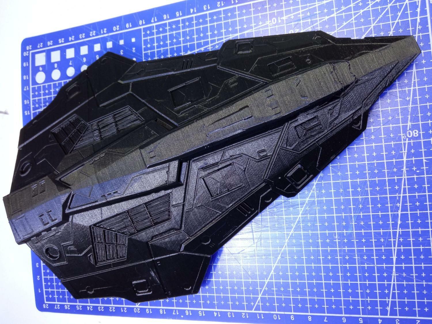

eaman Inviato 14 Dicembre 2021 Inviato 14 Dicembre 2021 Ho appena cominciato a giocare a Elite e mentre farmo un po' di soldi per comprare un nave spaziale mi sono messo avanti e ho stampato una Python. - PLA+ nero (sembra che le pareti siano un po' rovinate ma in realta' sono belle lisce) - 0.12 layer height per una lunghezza di ~28cm, ~1giorno di stampa per 2 meta', stampata in verticale. Prima volta che uso il PLA+ nero, mi sa' che l'ho cotto troppo e un filo sovraestruso. Di buono e' che finalmente ho avito ZERO elephant foot e warping e non ho manco fatto il minimo BRIM, direi che va bene dato che con la vernice non si dovrebbe notare, al tatto almeno la superficie e' liscia. Comunque un lavorone in Z per la Ender 3 base con un solo motore in Z 🙂 Link all'STL e altre foto: https://www.thingiverse.com/make:989640 Se cercate navi spaziali tutta questa serie sembra molto semplice da stampare, in genere sono 2 meta' da incollare. 4 Cita

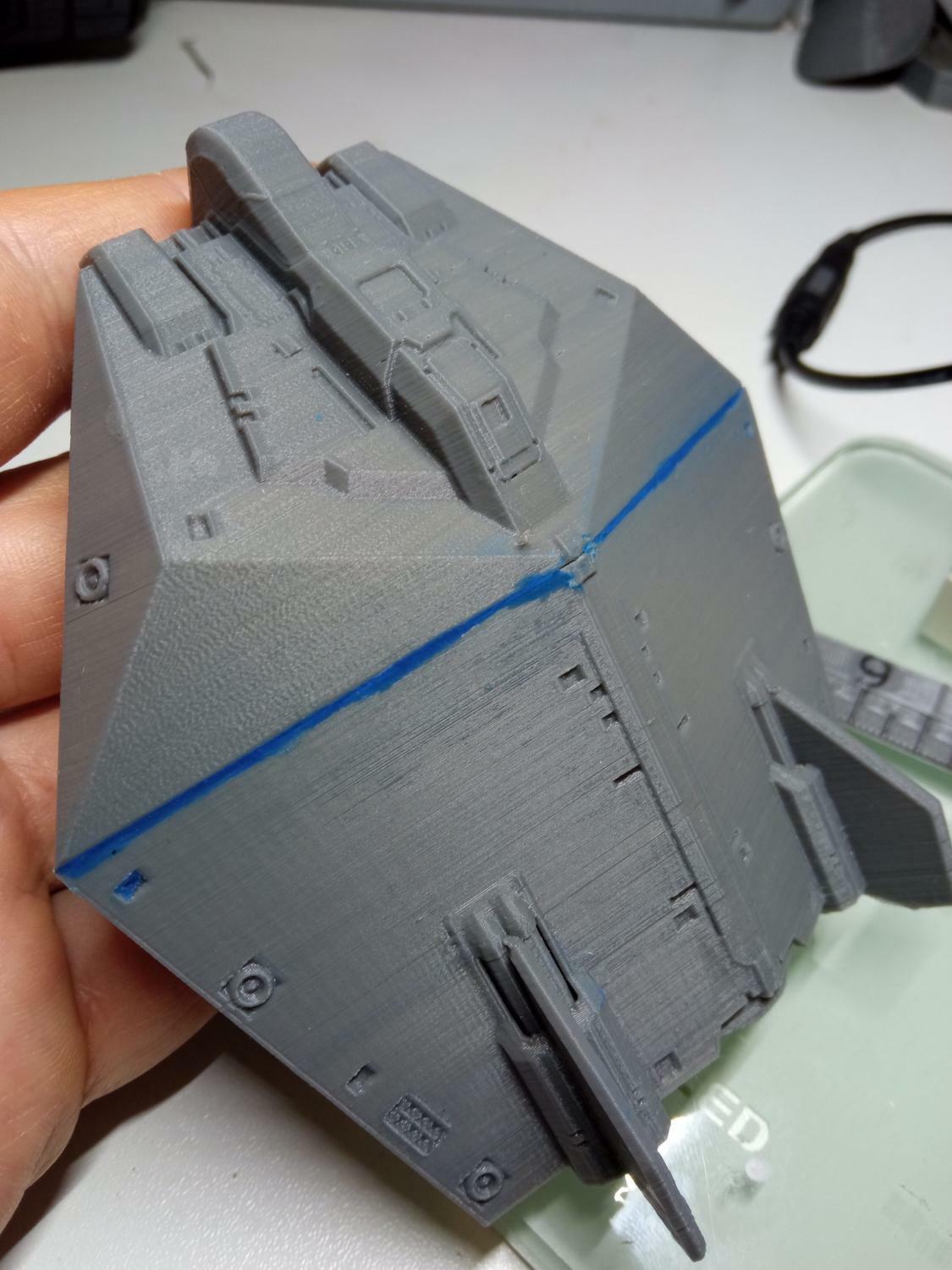

eaman Inviato 14 Dicembre 2021 Autore Inviato 14 Dicembre 2021 BTW: questa e' la sorellina minore da ~8cm in gray che mi ha fatto elephant foot, quindi e' stata trimmata e poi stuccata. 1 Cita
