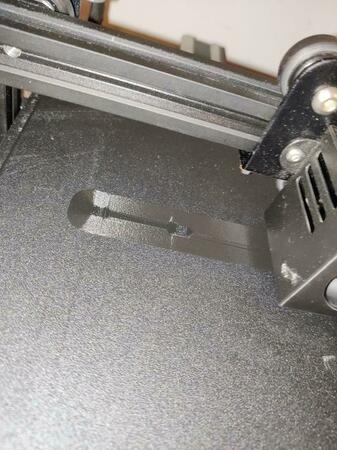

Pinux Inviato 15 Dicembre 2021 Autore Inviato 15 Dicembre 2021 anzi no... non va meglio perché sono andato a vedere ed ecco il risultato: 1 Cita

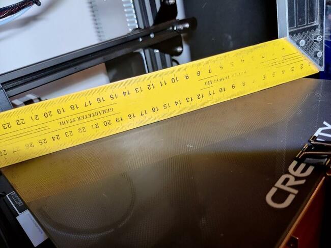

hiroshi976 Inviato 15 Dicembre 2021 Inviato 15 Dicembre 2021 Io avevo un problema simile. Avevo il piatto più alto al centro. Quindi con distanze ottimali agli angoli, avevo l'hotend troppo vicino al centro. Verifica il piatto. Io l'ho testato con una squadretta e un foglio di carta come spessore. Cita
SunTzu Inviato 15 Dicembre 2021 Inviato 15 Dicembre 2021 Mi sa che ci vogliono i più esperti… 😊 Ultimo tentativo a cui posso arrivare: il piatto scalda bene il vetro? Cita
Pinux Inviato 15 Dicembre 2021 Autore Inviato 15 Dicembre 2021 si scalda, quando lo porto a 70 gradi non si riesce quasi a toccarlo comunque a me sembra dritto Cita
Mosfet Inviato 15 Dicembre 2021 Inviato 15 Dicembre 2021 28 minuti fa, Pinux ha scritto: anzi no... non va meglio perché sono andato a vedere ed ecco il risultato: Considero valido il tuo livellamento del piatto. Quando importi il pezzo su Cura spostalo in uno degli angoli in funzione della dimensione del pezzo. Fai sempre una verifica della zona desiderata a livello di calibrazione Imposta in Cura in adesione piano di stampa Brim / 8mm / 20 linee Alza temperatura di stampa a 215°C stampa iniziale a 220, piatto 65 Controlla come procede la stampa e ripeti la procedura nelle altre aree di stampa avendo cura di non aver fretta nel rimuovere il pezzo a termine della stampa, 20 minuti di riposo ed ottieni un risultato occulto, eventuale sporcizia rimarrà su pezzo ripulendo il piatto che da nuovo si deve volgarmente "sgrassare". Solo dopo potrai provare a riportare le temperature secondo le specifiche del PLA Cita
