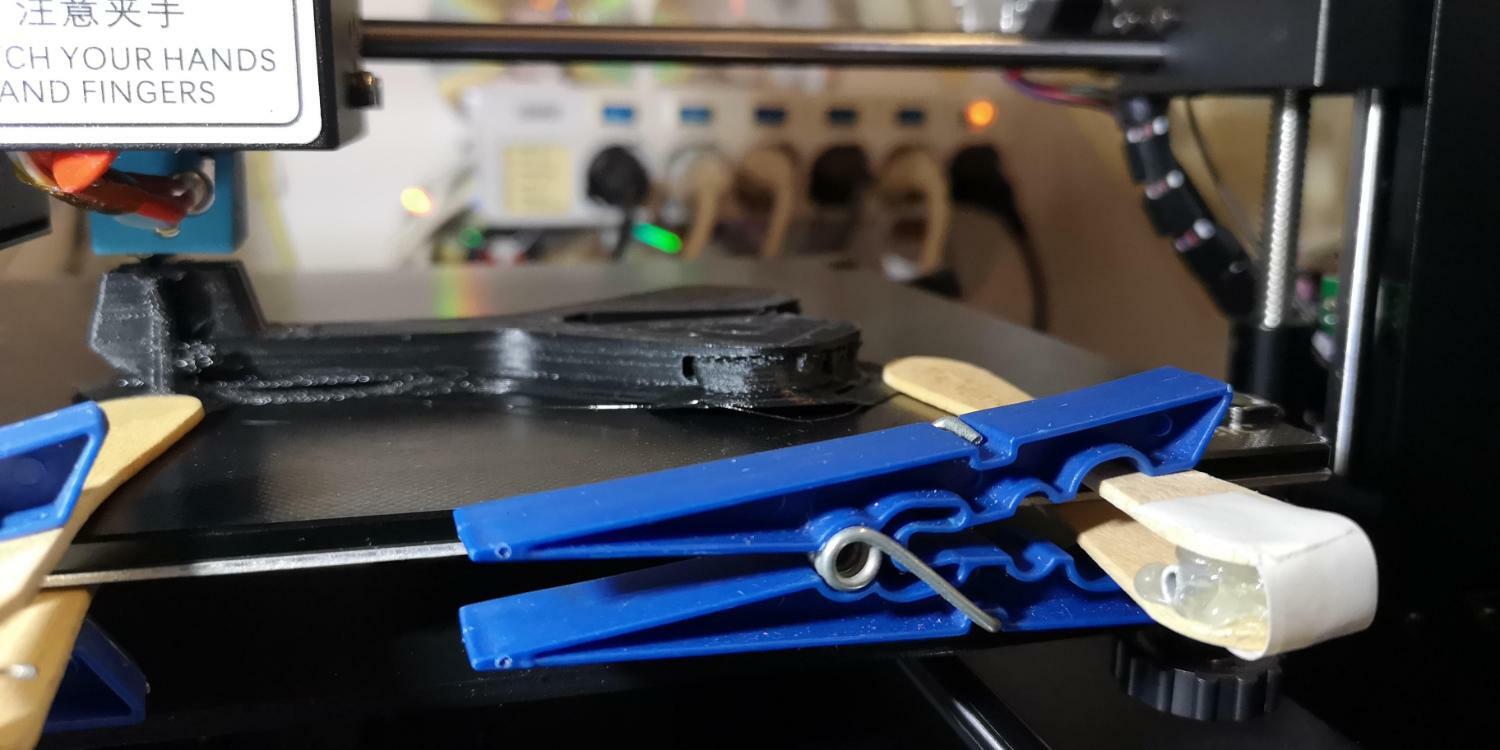

hiroshi976 Inviato 15 Dicembre 2021 Inviato 15 Dicembre 2021 (aggiornato) 18 minuti fa, Pinux ha scritto: si scalda, quando lo porto a 70 gradi non si riesce quasi a toccarlo comunque a me sembra dritto Se è convesso devi provarlo sottosopra. Staccalo, e verificalo sopra e sotto come in questo video. Modificato 15 Dicembre 2021 da hiroshi976 Cita
Pinux Inviato 15 Dicembre 2021 Autore Inviato 15 Dicembre 2021 provato capovolto è perfetto. Stavo guardando le recensioni su amazon e stranamente c'è parte di acquirenti che è entusiasta dei risultati e parte invece che come me non riesce a fare una stampa.... sarà un caso?? o non tutti i piatti sono uguali? Cita
Mosfet Inviato 15 Dicembre 2021 Inviato 15 Dicembre 2021 29 minuti fa, Pinux ha scritto: ok proverò a stampare negli angoli; però la domanda nasce spontanea: dov'è la maggiore adesione decantata per questo piatto se poi devo mettere più accortezze per avere un risultato e sottolineo risultato...perché finora non sono riuscito a stampare nulla! Il piatto è un po' come le gomme dell'auto quando fai gare in salita, cambi gomma e ti sembra che vai peggio perchè la mente è settata sul vecchio treno di gomme. 👨⚕️ A mio avviso non ci dicono tutto sui piatti, per esempio il rodaggio, ovvero i cicli di riscaldamento e raffreddamento. Qualcosa cambia e non è percettibile a vista io me ne sono accorto tempo fa poi non ho avuto più problemi ma nel frattempo ho fatto ricorso agli stecchetti del magnum 🙂 Cita

Killrob Inviato 15 Dicembre 2021 Inviato 15 Dicembre 2021 1 ora fa, Pinux ha scritto: ok proverò a stampare negli angoli; però la domanda nasce spontanea: dov'è la maggiore adesione decantata per questo piatto se poi devo mettere più accortezze per avere un risultato e sottolineo risultato...perché finora non sono riuscito a stampare nulla! Se il piatto è l'ultrabase originale creality mi sembra strano che tu abbia tutti questi problemi, io l'ho avuto per parecchio prima di passare al pei e facevo fatica a staccare le stampe, usando solo skirt. Il brim non l'ho mai usato ne per il PLA ne per il PETG, ho cominciato ad usarlo solo con ASA ed ABS. L'hai preso su Amazon? mi passi il link? Io il mio l'ho preso sul sito tedesco della Creality e mi è arrivato in meno di una settimana, ma almeno ero sicuro che non fosse un tarocco. Cita

hiroshi976 Inviato 16 Dicembre 2021 Inviato 16 Dicembre 2021 Io dalle risposte ricevute da creality ho capito che ci mette del suo anche l'hotbed. Infatti a me hanno sostituito piatto e letto. Chiaramente in questo caso non ho capito se il problema è di livellamento (come nel mio caso, che avevo il centro sempre più alto) o proprio di mancanza di grip. Cita
SunTzu Inviato 16 Dicembre 2021 Inviato 16 Dicembre 2021 (aggiornato) 11 ore fa, Pinux ha scritto: ho trovato questo su youtube, cosa ne pensate? Volevo proportelo anche io, ma io passerei carta vetro fine (1000 o 2000) con un po' d'acqua, solo per togliere roba che non sia vetro. Dopo lo lavi molto bene con svelto e spazzola. Se dopo non attacca non può essere il piatto... Modificato 16 Dicembre 2021 da SunTzu Cita
eaman Inviato 16 Dicembre 2021 Inviato 16 Dicembre 2021 17 hours ago, Pinux said: provato capovolto è perfetto. Stavo guardando le recensioni su amazon e stranamente c'è parte di acquirenti che è entusiasta dei risultati e parte invece che come me non riesce a fare una stampa.... sarà un caso?? o non tutti i piatti sono uguali? no e' che c'e' gente che ha tirato fuori una stampante o il piatto dalla scatola 2 giorni prima e non ha idea di cosa combina. Oppure ha lavato un vetro trattato ultrabase con qualche prodotto non idoneo, lo ha unto toccandolo, addirittura c'e' chi alla fine lo ha levigato. 1 Cita
