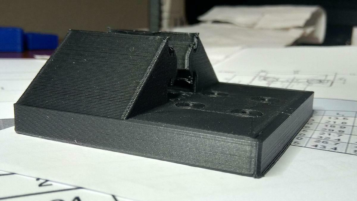

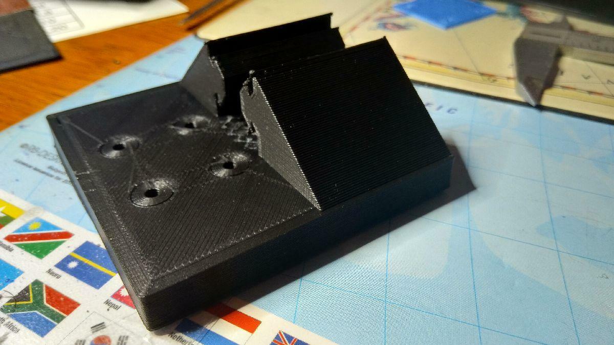

Otto_969 Inviato 18 Dicembre 2021 Inviato 18 Dicembre 2021 (aggiornato) Domandone del secolo... Stò facendo alcuni staffe di supporto che dovranno reggere carichi nell'ordine di 5/600gr in modo alternato-lineare, al centro c'è un invito per un profilo 2020V che deve essere a dir poco perfetto, quindi la qualità di stampa è importante. Supporto_01 Supporto_02 I materiali a disposizione sono PLA (già scartato a priori), PETG Sunlu/Enotepad, Carbon-PLA Sunlu/Enotepad. Non ho trovato alcun dato Sunlu in relazione alle caratteristiche dei loro stessi materiali... Io andrei di PETG perchè è bello resistente, anche agli urti. Ma il Carbon dovrebbe, in teoria, più rigido e più facile da stampare (seppur con nozzle in acciaio), però so che è più fragile. In realtà questo supporto non dovrebbe prendere alcuna botta, però sono incartato e mi scoccia fare 20 provini di resistenza tra i due materiali... Che ne pensate? 🙄 Modificato 18 Dicembre 2021 da Otto_969 Cita
gregorio56sm Inviato 18 Dicembre 2021 Inviato 18 Dicembre 2021 Non ho esperienza di stampa, ma ho visto dei pezzi stampati con pla-carbon e la resa estetica è decisamente migliore. Nei pezzi che ho visto c'erano filettature interne e fori spina... un bel lavoro. Danno anche una buona impressione di solidità anche se alla fine non sono per mensole e tutto sommato avranno un carico forse di 250/300 grammi però in verticale con i pezzi su una base di alluminio. Cita
Geipeg Inviato 18 Dicembre 2021 Inviato 18 Dicembre 2021 in ASA avresti robustezza e leggerezza, non supero mai il 15% di infil e lo spezzi solo a martellate. Geipeg 1 Cita
Otto_969 Inviato 18 Dicembre 2021 Autore Inviato 18 Dicembre 2021 L'ASA non ce l'ho... 🙄 Per ora lo stò facendo Carbon, mi ero scordato quanto è facile stampare il PLA... Printing Carbon-PLA Cita

Otto_969 Inviato 19 Dicembre 2021 Autore Inviato 19 Dicembre 2021 L'ho stampato a 215°C, ma tieni conto che si deve stampare col nozzle in acciaio che conduce meno, quindi la temp è volutamente aumentata di 5°C. Era il primo tentativo dopo una torre temps, ed è andato decisamente bene nonostante il nozzle cinese da 3€ per 5pz... 😅 Mi è venuto un bel pò di elephant foot, perchè proprio non ricordavo i settaggi, l'ho messo a -0,3mm ma non è bastato. 😒 2 Cita
