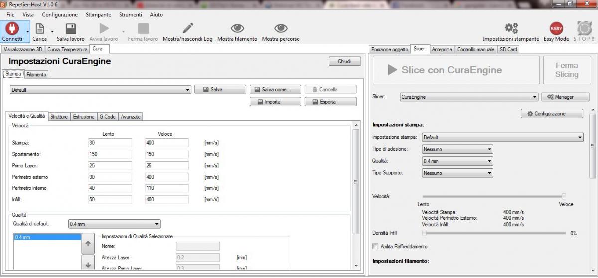

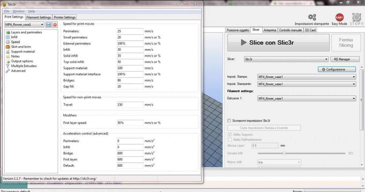

Buonasera colleghi,
sono nuovo del forum e vi scrivo in particolare per un problema che ho...e che non capisco da cosa dipenda!
Circa un anno fa ho comprato una mega prusa, quella con area di stampa 300x300, mi ha dato solo problemi fino a quando un mesetto fa ho deciso di acquistare questo kit http://www.ebay.it/itm/251603439105?euid=a7b50afd1604458e8bfa817a23285150&cp=1 con relative cinghie, pulley ecc.
Ora ho montato tutto, fatto tutti gli adattementi...alcune cose da rifinire, ho fatto alcune prove di stampa e va molto bene, sono soddisfatto!
L' unica cosa è che non riesco a capire come mai se nei parametri di cura (che utilizzavo anche prima di convertirla senza problemi) inserisco un feed rate di 100 mm/s piuttosto che 200 mm/s la velocità di stampa rimane sempre la stessa...e a questo punto non saprei nemmeno dirvi qual'è la velocità effettiva che sto utilizzando! Mai successa questa cosa...non riesco a capire il perchè! Cambia solo se manipolo la percentuale del feed rate durante la stampa dall' lcd o da repetier host (con i comandi manuali).
Da cosa può dipendere? Qualcosa nel firmware forse? Chi sa darmi un consiglio?

ecco i parametri impostati in cura...quindi, non so, direi che non confermo!  :D
per lo spostamento 150->9000 mi torna
il primo layer stampa 900 no tu hai impostato 25*60  dovrebbe essere riportato nel gcode F1500
Spostamento 9000 ok, ma gli altri non mi tornato, ecco il gcode completo (un cubo 100x100mm senza bottom/top e con uno smussino prima del top):

te la butto li....
ma non è che cura engine ...che non utilizzo mai dentro repetier....ha abilitato tipo gestione automatica della velocità oppure è impostata di default per la ultimaker???
ma con slic3r fà uguale?
...in effetti se vado con slic3r mi sembra fedele
post-1855-0-78870900-1441279249_thumb.jp
questo è un pezzo di codice...notare il cambiamento "F"
