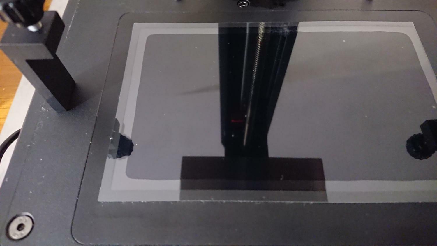

1) preparazione iniziale della stampante: viene consigliato di applicare la pellicola protettiva sullo schermo, l'ho fatto ma ai 4 lati questa si appoggia alla pellicola che "salda" lcd alla carcassa, rendendo impossibile far aderire completamente la pellicola stessa al vetro. Non ho notato alcuna differenza di stampa tra questo bordo ed il centro ma non mi pare una cosa corretta. Pensavo di preparare un' altra pellicola ritagliata a misura, andrebbe bene una generica (che lasci passare i 405)? Inoltre questa pellicola può essere che mi rubi qualcosa in termini di contrasto sul risultato finale o è trascurabile?

la pellicola dovrebbe "cadere" all'interno del nastro nero andando solo sullo schermo, non è la fine del mondo se rimane un po' sollevata...magari posta una foto

Ti ringrazio per la risposta,sei stato chiaro ed esaustivo. Ti allego una foto della pellicola protettiva. La prima "cornice" è dove appoggia sulla carcassa, la seconda è la parte che rimane sollevata in centro l'adesione perfetta. (lcd è leggermente più basso del contorno).
