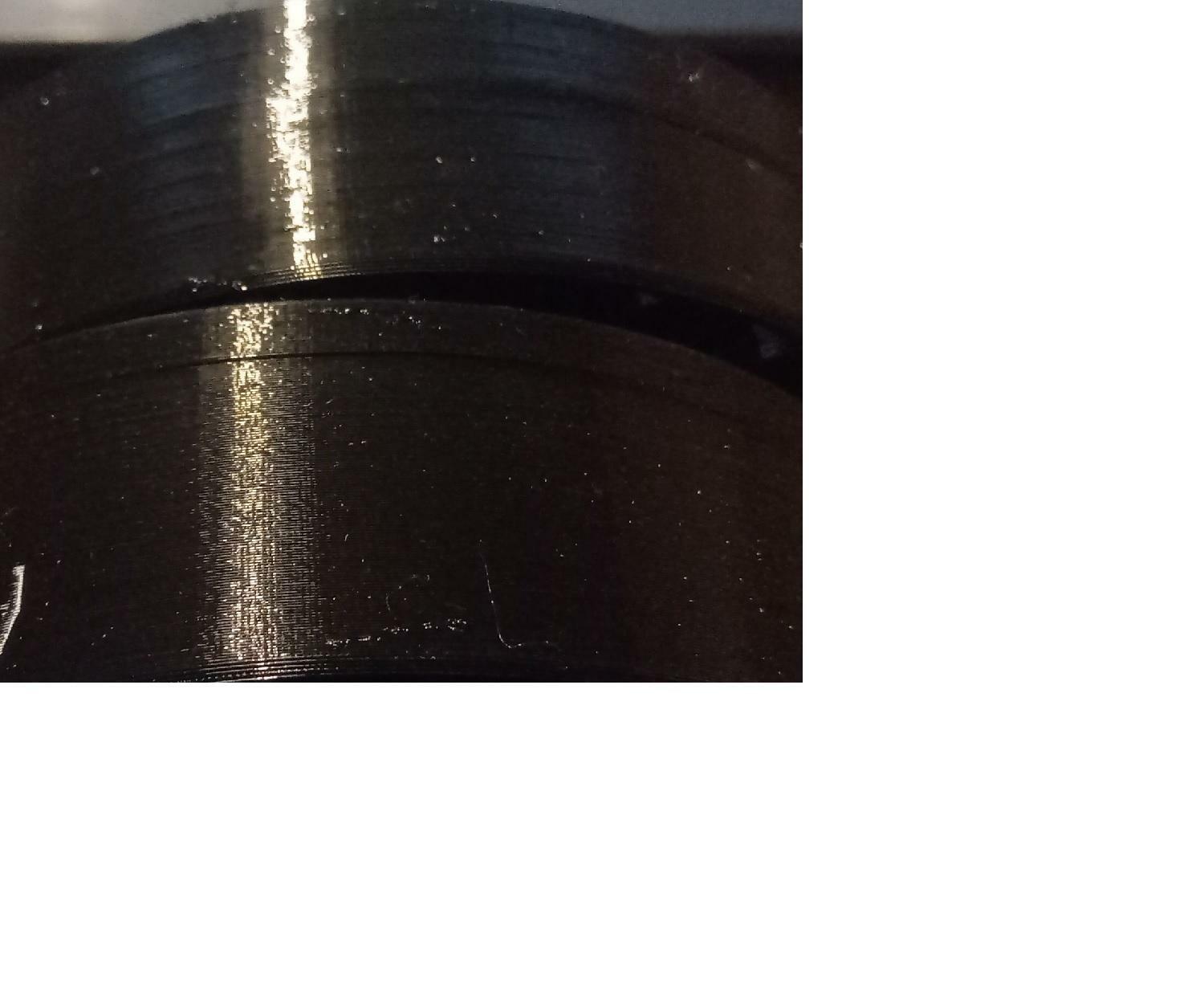

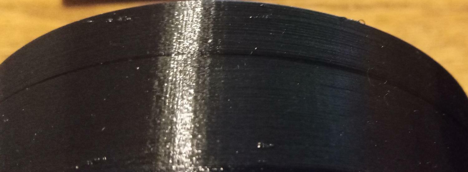

Ciao a tutti,
ho un problema con alcune stampe con il TPU praticamente la parete esterna ha uno scalino che non ci dovrebbe essere (il problema risulta solamente sulla parete esterna e non sul resto della stampa). Quali potrebbero essere le possibili cause?
Allego un paio di foto del problema:
1972346700_Senzatitolo2.thumb.jpg.b10d51a29b0fdd7e64e580e879b9c2a8.jpg1735938897_Senzatitolo.thumb.jpg.8b879c56db6f995e8bcbd6d6e884cb25.jpg
  • Risposte 2
Expand
piu' che un problema del materiale a me sembra un problema meccanico, son sicuro che sia proprio la stampante a creare lo scalino per qualche tipo di impedimento meccanico, se provi con un altro materiale fara' sicuramente la stessa cosa
Expand
Alla fine il problema era dovuto alla scarsa aderenza sul piatto, il pezzo si imbarcava e si creava lo scalino... Ho risolto mettendo la lacca sul bed per una migliore adesione...
