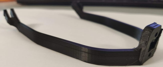

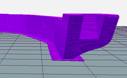

Inoltre come si elimina del tutto il brim, se di brim si tratta.
Non ho impostato nessun brim o raft, ma lo slicing mi crea sempre e comunque un primo layer come in foto.
La stampante è una Geetech A20 con le impostazioni di default prese dal loro sito, come da guida.

Non è chiaro cosa intendi. Per cominciare Repetier Host ha di base due motori di slice (Cura Engine e Slic3r) che funzionano in modo abbastanza diverso l'uno dall'altro. Tu cosa usi?
C'è inoltre la possibilità di integrare altri motori di slice, io infatti lo uso con PrusaSlicer. Se usi i motori di base non ci sono comadi per il cambio temperatura al layer, la variazione la devi fare a mano in postprocessing del G-code.
Per i resto mai avuto problemi di brim/raft presenti quando non li si vuole. Posta qualche immagine dei settaggi che usi, magari si capisce meglio.

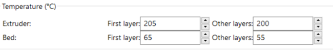

In effetti avevo notato. Vorrei abbassare la temperatura del piatto dopo qualche layer. Ho un filamento Sunlu PLA+ che da specifiche richiede una temperatura minima di 70°C, ma anche a 60 l'aderenza al piatto è veramente forte, a fine stampa faccio fatica a staccare il modello stampato.
Il g-code ha dei ;LAYER:X, posso inserire tipo M190 S55 subito sotto? cosi:
;;LAYER:7
M190 S55
G0 F6120 X94.494 Y162.632 Z1.000
;TYPE:WALL-INNER
G1 F2640 X95.054 Y164.601 E741.67142
G1 X95.686 Y166.357 E741.70238
G1 X96.492 Y168.248 E741.73648

Con Cura Engine Brim o Raft li imposti da profilo ma li attivi direttamente dal pannello di comando:
;;LAYER:7
M190 S55
;TYPE:WALL-INNER
Si, l'ordine dei comandi è giusto. Francamente però 70° mi sembrano tanti per un PLA anche se plus, e comunque tutti gli slicer citati in precedenza ti permettono di impostare il cabio temperatura da profilo senza perdere tanto tempo o rischiare di menttere per sbaglio un carattere di troppo che ti incasina la stampa. Ti consiglio di investire un po di tempo a impararne un altro. Se decidi il forum è pieno di utenti Cura, metre per PrusaSlicer qualche dritta te la posso dare io.

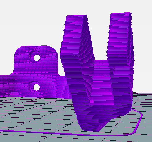

Sto smanettando un po con Slic3r.
Ho impostato tutti i parametri per la mia staampante ed il filamento.
Finalmente ho trvato quello che dicevi
Ora vedo una linea attorno all'oggetto. E' normale?
Si, è lo skirt, serve a preparare il nozle in pressione prima dell'inizio stampa:
E' comodo farlo genereare in automatico allo slicer, ma spesso se non si attacca subito al piano può finire nell'area del modello e fare casini. Se lo vuoi disattivare metti anche il numero giri a 0. Può essere più utile fare una sola linea sul bordo esterno come fa Cura, ma a quel punto lo devi inserire fisso nello Start G-code.
