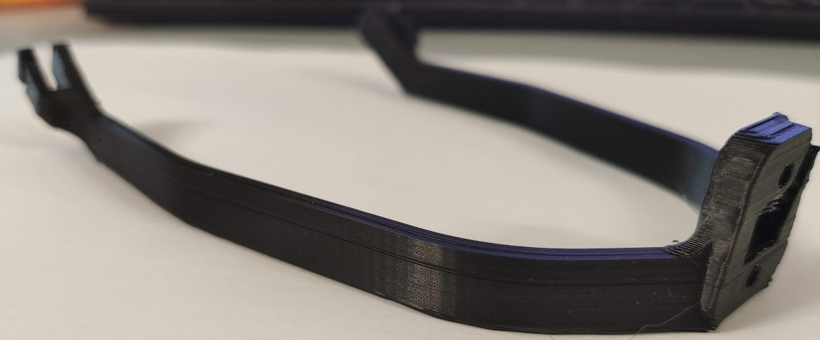

Devo dire che proprio ora ha finito di stampare questo:
Stringing a parte non mi posso lamentare.
Ho usato Slic3r, il raft è perfetto, è stata molto veloce.
