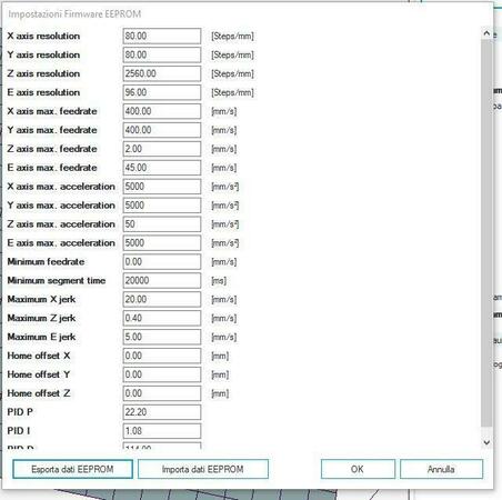

tempo fa durante la stampa, la bobina di filo si è sganciata dai supporti e cadendo nel piatto di stampa ne ha bloccato la corsa. Pulito tutto ho verificato che tutto fosse in dima, ho rilanciato la stampa ma ho notato una distorsione sul piano Y. Provai a modificare i parametri eeprom, facendone prima una copia. Non risolsi il problema e persi i dati dell'hdd =S Volevo chiedere se qualcuno ha idea di che problema sia, se i valori in foto vanno bene o se può girarmi il file .mepr o al più uno screen dei valori stock.
Geeetech Prusa i3 Pro B - GT2560
Grazie a tutti.

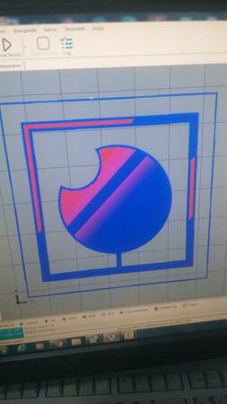

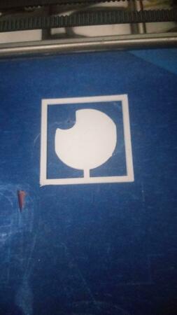

Ho stampato la stessa figura nei 5 punti del piano, la distorsione è sempre nel medesimo punto della figura.....
Ho controllato le cinghie, le ho strette un po, ma alla fine andavano già bene, ho controllato che la tensione fosse uguale su tutte e due.
Purtroppo senza risolvere
