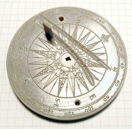

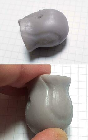

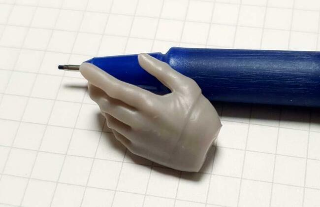

I problemi che sto riscontrando sono soprattutto questo effetto "onda" che ad un certo punto si crea e coinvolge tutti gli oggetti sul piatto
Carico qualche foto. SI nota bene nella manina e nel casco del personaggio.

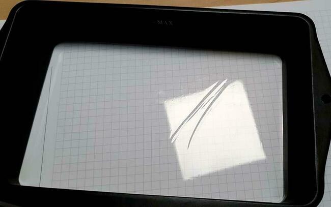

Mentre il problema del fep lo si vede nella foto del fep e nella stampa della basetta rotonda. Il fep non aveva quelle strisce quando l'ho montato, si sono create in fase di stampa, ma non so se era poco teso oppure se scarso il materiale.

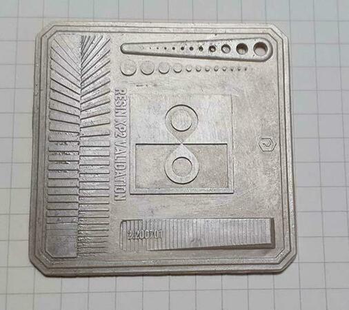

Come tempi di esposizione ho utilizzato 4 secondi, scelta effettuata dopo il risultato del test che ho fatto ieri (foto 01)
A 4 secondi era perfetto. A 6 secondi molto preciso ma leggermente meno e poi a 8 e 10 secondi andava a peggiorare.
Perfetto sul test, ma nella basetta circolare direi proprio di no in quanto i dettagli sono un po tappati, anche e dalla foto forse non si coglie.
Avevo stampato la stessa base in precedenza a 6 secondi ed era venuta molto meglio.

Per fare il cambio FEP hai visto il video di elegoo? Oppure un video di terzi?
Nel video vecchio di elegoo non usavano uno spessore durante il montaggio del fep tra le due flange, questo portava ad avere il fep troppo teso, però non ho mai visto il problema che hai avuto tu. Se invece te hai usato lo spessore direi che hai avuto sfortuna con il fep.

Le onde sono causate dal fep deformato, si vede chiaramente

Sulla basetta sì, ma per l'elmo sembra che l'onda ricalchi la forma dell'elmo stesso più che la forma dell'increspatura sul fep. Può essere che il problema dell'onda dipenda dal fep però potrebbe essere anche un problema di supporti falliti o "suction cup"

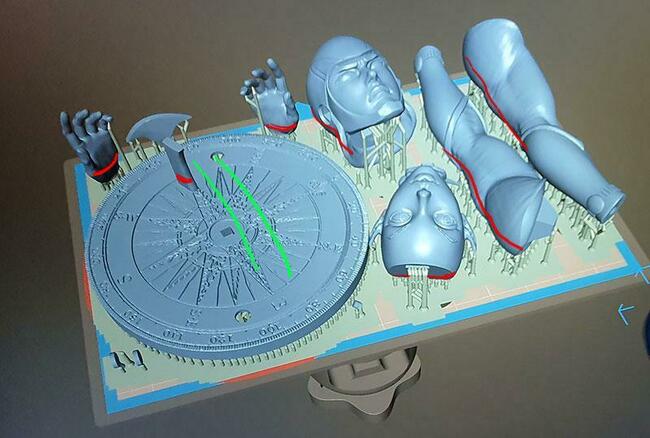

No, la basetta ha preso le onde in pieno e le vedi tali e quali, gli altri due l’hanno preso solo in parte dove la base era più ampia
ci sono due tipi diversi di problemi
uno è quello causato dalle onde sul fep, che hanno letteralmente stampato in negativo sulla basetta che poggiava in quel punto (vedi segni in verde sull'immagine allegata)

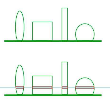

L'altro invece è un problema "parallelo" al fep, che si è verificato ad un certo punto della stampa, dopo circa 1 cm stampato correttamente) coinvolgendo un tot di layer e tutti gli oggetti, a parte quelli molto bassi che si sono completati prima che si arrivasse in quella parte di stampa, tipo la base (che però ha subito l'altro problema) e gli oggetti molto piccoli. Ho cercato di segnare in rosso sull'immagine.
Il fep l'ho montato mettendo al suo interno uno spessore, all'incirca l'ingombro di una gomma da cancellare.
I supporti c'erano tutti e li ho staccati io dopo la stampa. Messi in automatico con chitubox (sottili)
Allego una seconda immagine per spiegare meglio
il disegno in alto rappresenta gli oggetti correttamente stampati. Il disegno più in basso mostra questa sorta di "rientranza" su un tot di livelli e su tutti gli oggetti, poi riprende con la forma corretta.
