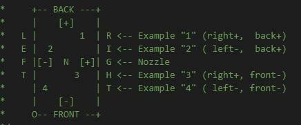

Se ti servono gli offset x e y della probe rispetto al nozzle il calcolo e' presto fatto. Io ho fatto in questo modo:
Ho messo del nastro di carta al centro del piatto e con un righello ho misurato il centro del piatto e ho disegnato un "+" sul nastro di carta. A questo punto ho fatto un homing di X e Y (G28 X Y) e da display ho centrato il nozzle sul centro del "+" disegnato. Mi sono quindi segnato le coordinate di X e di Y. Ho fatto quindi scendere la Probe e ho centrato la probe al centro del "+" disegnato. Anche qui mi sono segnato le coordinate di X e di Y. A questo punto, partendo dalle coordinate del nozzle, ti ricavi gli offset della probe tenendo presente questo schema
Impostati gli offset, faun un homing completo (G28) e verifichi se la probe effettivamente scende nelle coordinate segnate come centro del piatto.

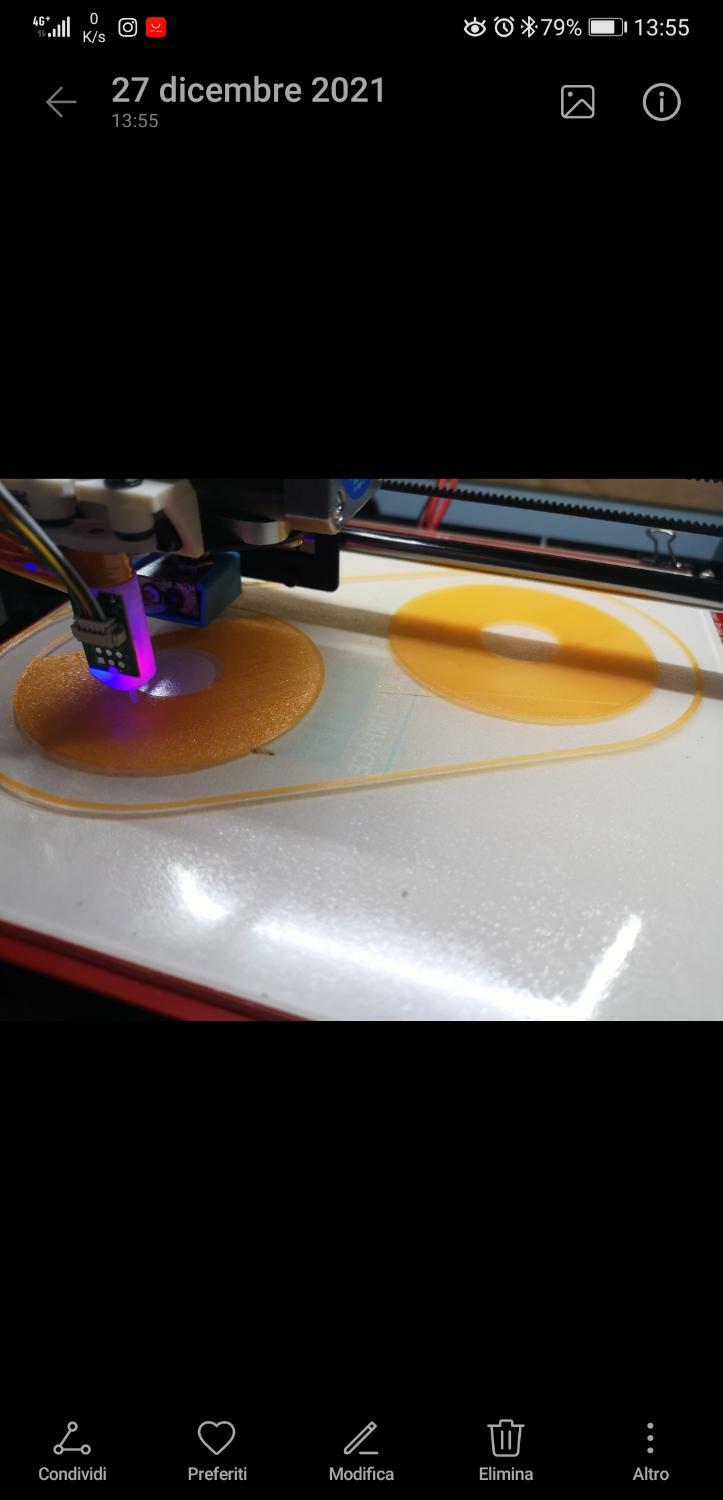

Eccoci qua con un altra domanda 🤣🤣🤣 come mai nonostante il sensore da una parte del piatto stampa bene mentre dall altra stampa come se fosse troppo alto?
Non dovrebbe livellarsi da sola?
Grazie
Ciao "l'auto livellamento" non e' una cosa che avviene "real-time" durante la stampa. Una volta livellato il piatto (a mano) e impostato lo Z Offset, lanci la procedura auto bed leveling che, di default, utilizza il 3dtouch rilevando la distanza del nozzle dal piatto su 9 punti (una matrice 3 x 3). I risultati di questi rilevamenti vengono memorizzati e utilizzati dalla stampante per "aggiustare" l'altezza layer durante la stampa e mitigare eventuali dislivelli. Va da se che tali dislivelli devono essere dell'ordine dei centesimi altrimenti nn hai livellato bene il piano.
