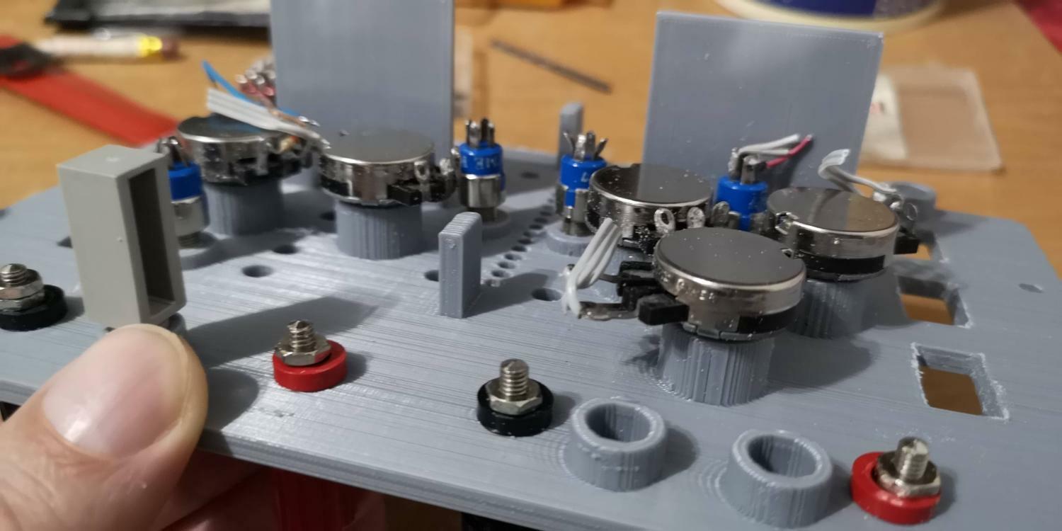

Mosfet Inviato 24 Dicembre 2021 Condividi Inviato 24 Dicembre 2021 Argomento mai trattato che mi interessa molto. In genere stampo pannelli spessi da 4 mm, l'altezza carattere 5 mm, conto sempre di riempire la "depressione" di 2mm con dell'inchiostro ma il carattere microsoft sams serif non mi soddisfa molto.... metto esempio così diventa più chiaro. Avete identificato qualche font che si attaglia meglio alla mia esigenza? Colgo l'occasione per farvi gli auguri di buone feste. 1 Cita Link al commento Condividi su altri siti Altre opzioni di condivisione...

eaman Inviato 25 Dicembre 2021 Condividi Inviato 25 Dicembre 2021 Ma se invece di fare un emboss che e' piu' difficile lo fai a rilievo cambiando colore (tipo nero) per la scritta? 1 Cita Link al commento Condividi su altri siti Altre opzioni di condivisione...
Mosfet Inviato 27 Dicembre 2021 Autore Condividi Inviato 27 Dicembre 2021 Il 25/12/2021 at 09:04, Tanbruk ha scritto: Dopo 3 secondi di ricerca, io, questi, non li ho mai usati https://www.fontspace.com/category/3d Questi mi erano sfuggiti, ne cerco un po' poi farò un test! Grazie! Il 25/12/2021 at 13:49, eaman ha scritto: Ma se invece di fare un emboss che e' piu' difficile lo fai a rilievo cambiando colore (tipo nero) per la scritta? L'idea sarebbe quella di stampare il frontale poggiato sul piatto perchè dietro in genere ci sono supporti porta display, porta trimmer per la taratura senza aprire lo strumento ecc ecc quindi avrei difficoltà col proliferare di supporti che vorrei evitare. La scritta doppio colore sarebbe interessante, richiederebbe stampante con doppio estrusore. Potrebbe essere interessante predisporre sul frontale dei fori su cui innestare scritte stampate in nero realizzate in un secondo momento... ci penso su.... grazie! Cita Link al commento Condividi su altri siti Altre opzioni di condivisione...
eaman Inviato 27 Dicembre 2021 Condividi Inviato 27 Dicembre 2021 (aggiornato) 3 hours ago, Mosfet said: La scritta doppio colore sarebbe interessante, richiederebbe stampante con doppio estrusore. Basta che cambi il filamento: Modificato 27 Dicembre 2021 da eaman 1 Cita Link al commento Condividi su altri siti Altre opzioni di condivisione...
Mosfet Inviato 28 Dicembre 2021 Autore Condividi Inviato 28 Dicembre 2021 19 ore fa, eaman ha scritto: Basta che cambi il filamento: Ecco, questo è un passaggio che mi devo studiare bene perchè potrebbe essermi utile per altro genere di lavorazioni. Nel mio caso specifico mi ritrovo con pannello grande che non ha un retro piatto, vedi foto, spesso sforo con le dimensioni del piatto quindi stampo col pezzo in verticale, per questo motivo sto percorrendo la strada della ricerca di un font che si presti ad un ottima lettura post produzione ed eventualmente con riempimento di inchiostro ma basterebbe una certa qualità. 1 Cita Link al commento Condividi su altri siti Altre opzioni di condivisione...
eaman Inviato 28 Dicembre 2021 Condividi Inviato 28 Dicembre 2021 Basterebbe una etichettatrice, per non dire una stampante comune "per carta" e una po' di etichette 🙂 Quel pannello si farebbe bene con una taglio laser o anche una fresa, che ti farebbero poi anche un incisione delle scritte se serve. 1 Cita Link al commento Condividi su altri siti Altre opzioni di condivisione...
