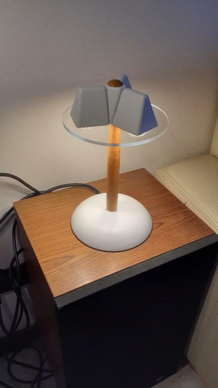

incisore Inviato 25 Dicembre 2021 Inviato 25 Dicembre 2021 Questa è una delle mie creazioni, interamente stampata con PLA* e poi verniciata, lampade LED da 3W Inserti in legno pregiato e vetro; la temperatura non raggiunge i 30° e non pone nessun problema di tenuta. Certamente dipende da come viene strutturato il pezzo. Il PLA si puo facilmente dipingere anche con della normale pittura da muro, basta stendere prima un isolante acrilico. 3 Cita
