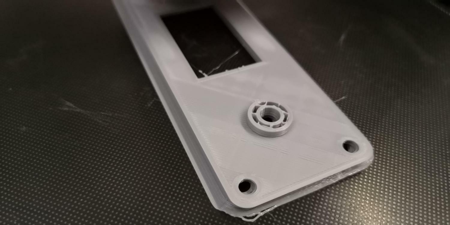

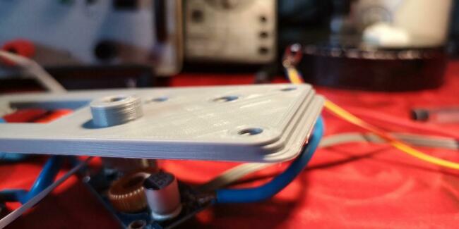

Piero73 Inviato 25 Dicembre 2021 Inviato 25 Dicembre 2021 Buongiorno e buone feste a tutti. Dopo aver controllato pulegge e cinghie e non essere venuto a capo al mio problema ho deciso di chiedere il vostro aiuto Vi allego 2 foto per capire meglio il problema anche se è molto evidente.....la stampante sempra indemoniata 🙂 Cita
gregorio56sm Inviato 25 Dicembre 2021 Inviato 25 Dicembre 2021 Prova a stampare le stesse cose cambiando slicer oppure usare una versione meno recente di quella che stai usando. Alle volte, visto che la meccanica l'hai già controllata... Cita
Piero73 Inviato 26 Dicembre 2021 Autore Inviato 26 Dicembre 2021 Grazie del consiglio che proverò di sicuro ma non penso che sia un problema di slicer......ho provato molte soluzioni e non riesco a venirne a capo Cita
Killrob Inviato 26 Dicembre 2021 Inviato 26 Dicembre 2021 No, potrebbe essere un problema meccanico su Y, controlla cinghie e pulegge, oppure il motore scalda troppo e perde passi 1 Cita
Piero73 Inviato 26 Dicembre 2021 Autore Inviato 26 Dicembre 2021 ho aumentato la vref del motore Y di poco portandola a 0.9 v , sostituito i cuscinetti che scorrono sotto il piatto e per adesso sempra che il problema non si è ripresentato.....vedremo nelle prossime stampe. 1 Cita
Piero73 Inviato 30 Dicembre 2021 Autore Inviato 30 Dicembre 2021 Aggiorno la situazione....ho effettuato una stampa senza la funzione Z-hop durante la retrazione ed il problema si e ripresentato......secondo me durante le stampe l'ugello va ha sbattere nel PLA gia estruso causando questo problema......adesso aspetto i consigli dei piu esperti e come posso risolvere questo problema anche perche, quando faccio una stampa dove ho bisogno i supporti devo disabilitare la funzione Z-hop altrimenti rimane PLA estruso nei punti dove l'ugello si alza. Cita

Killrob Inviato 30 Dicembre 2021 Inviato 30 Dicembre 2021 Anche perché il fatto che durante lo z-hop rilasci del materiale, che è un controsenso perché lo z-hop si fa durante una retrazione, può significare che stai stampando ad una temperatura troppo elevata per quel materiale che cola dal nozzle per gravità e non per spinta del motore. E comunque dicci a che temperature stai stampando e che PLA è 1 Cita
Piero73 Inviato 31 Dicembre 2021 Autore Inviato 31 Dicembre 2021 Il PLA e di marca Eryone e lo stampo a 205 gradi Cita
