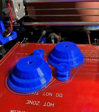

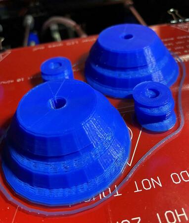

Queste operazioni, così tanto pubblicizzate, andrebbero evitate. I produttori definiscono in modo preciso le tensioni di alimentazione perchè questi motori funzionano a corrente elevata il cui prodo
26 Dicembre 2021
No, potrebbe essere un problema meccanico su Y, controlla cinghie e pulegge, oppure il motore scalda troppo e perde passi
ho aumentato la vref del motore Y di poco portandola a 0.9 v , sostituito i cuscinetti che scorrono sotto il piatto e per adesso sempra che il problema non si è ripresentato.....vedremo nelle prossim
