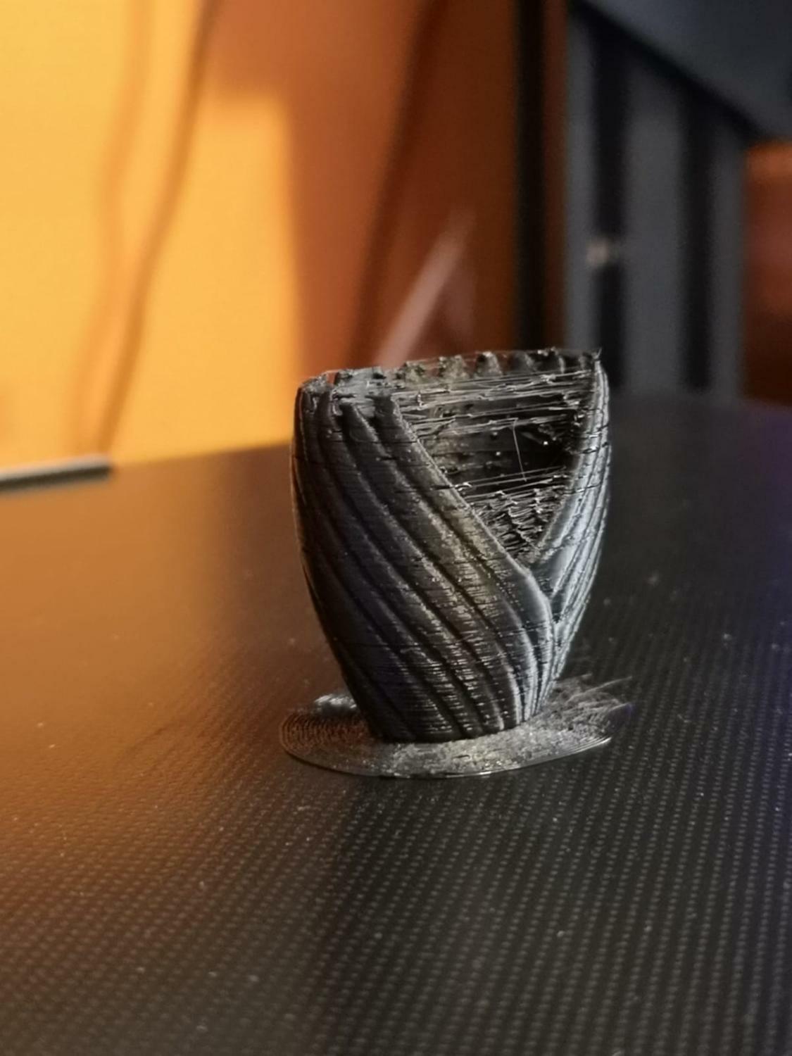

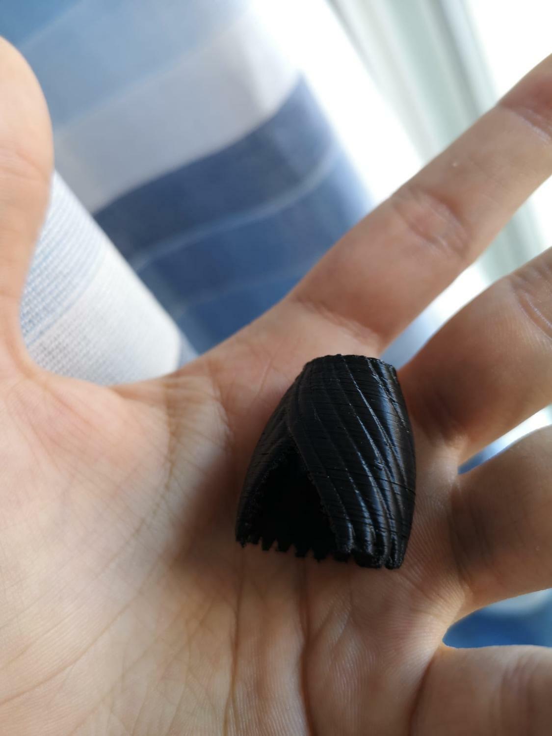

raffaele96x Inviato 27 Dicembre 2021 Condividi Inviato 27 Dicembre 2021 Buongiorno, sono un nuovo iscritto e neofita in materia di stampe 3d. Ho un ender 3 V2, filamento Sunlu PLA+, stavo cercando di stampare il busto di Hollow Knight tuttavia la stampa presenta queste antiestetiche righe e non capisco quale possa essere il problema. Sto sfruttando Ultimaker Cura con il relativo profilo Super Quality (0.12mm, velocità di stampa 50.0 mm/s) con una temperatura di stampa di 210°, e di 218° dello strato iniziale e piano di stampa di 65. A cosa può essere dovuto? E' un problema di temperatura? Cita Link al commento Condividi su altri siti Altre opzioni di condivisione...
Killrob Inviato 27 Dicembre 2021 Condividi Inviato 27 Dicembre 2021 Questa mi sembra sottoestrusione comincia a diminuire la velocità a 30mms Cita Link al commento Condividi su altri siti Altre opzioni di condivisione...

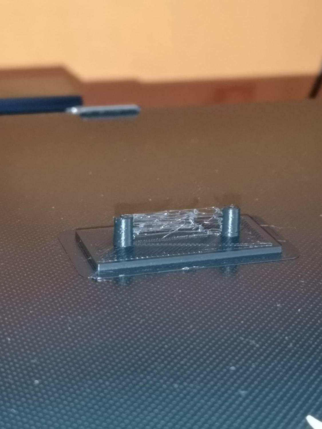

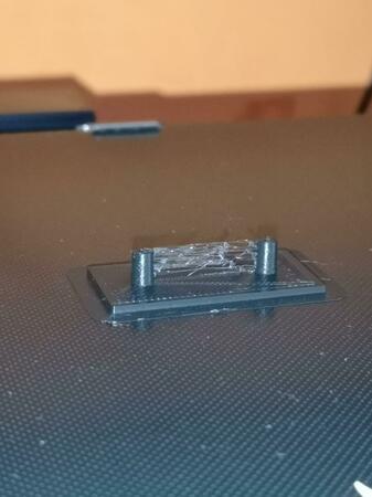

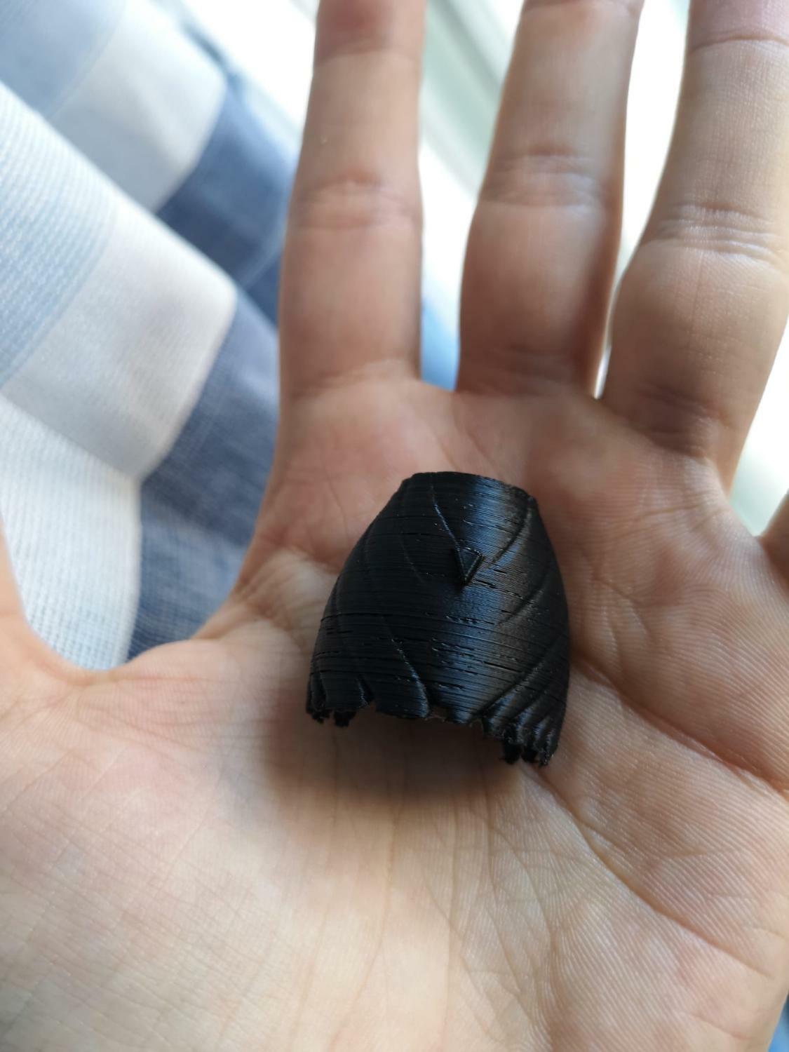

raffaele96x Inviato 27 Dicembre 2021 Autore Condividi Inviato 27 Dicembre 2021 Lasciando i parametri inalterati e cambiando solo la velocità questa è la situazione, potrebbe dipendere dalla retroazione o da un'errata temperatura? Cita Link al commento Condividi su altri siti Altre opzioni di condivisione...
Killrob Inviato 27 Dicembre 2021 Condividi Inviato 27 Dicembre 2021 fai un test di retrazione 1 Cita Link al commento Condividi su altri siti Altre opzioni di condivisione...

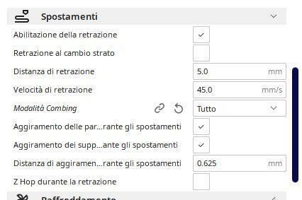

raffaele96x Inviato 28 Dicembre 2021 Autore Condividi Inviato 28 Dicembre 2021 13 ore fa, Killrob ha scritto: fai un test di retrazione Dovrei aumentare la distanza di retrazione o dovrei agire sulla velocità? Grazie mille per l'aiuto 🙂 Cita Link al commento Condividi su altri siti Altre opzioni di condivisione...
Killrob Inviato 28 Dicembre 2021 Condividi Inviato 28 Dicembre 2021 il test della retrazione si esegue in 2 fasi, nella prima fase mantieni fissa la distanza e cambi la velocità di 5mm alla volta, quando vedi che hai trovato una velocità che ti fa pochi fili parte la seconda fase in cui tieni fissa la velocità che hai appena trovato e cambi la distanza, sempre di 5mm alla volta, fino a quando i fili non spariscono quasi del tutto. 2 Cita Link al commento Condividi su altri siti Altre opzioni di condivisione...
