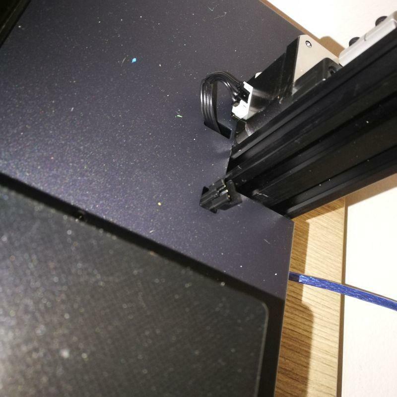

in fase di montaggio, c'è un connettore che non so dove si inserisce.
Nel manuale, quel connettore non è indicato (o meglio in quella zona c'è una specie di tappo). Vi allego le foto del connettore (che si trova nel lato opposto alle porta usb per il caricamento dei gcode)
Mi sono perso io qualcosa, oppure probabilmente è solo lo stesso piatto usato su vari modelli e per l'artillery genius pro non esiste un connettore per quello spinotto?

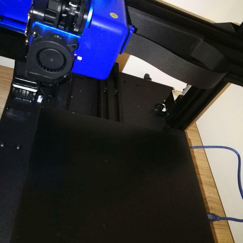

Un'altra domanda.
Secondo voi, è il caso di comprare un piatto 220x220mm in vetro per proteggere il bed originale? Me lo consigliate?
Durante il primo livellamento, mi è scivolato il piatto con il nozzle troppo vicino, e si è graffiato leggermente.... e ho sofferto 😛

non conosco la tua stampante ma presumo che sul piatto ci sia il foglio di pei adesivo. Se prendi il vetro lo usi per stampare non per proteggere quindi devi togliere il pei adesivo... se c'é un end-stop di z lo devi alzare perché ovviamente il vetro è più spesso. Per il connettore non so cosa dire.
1 ora fa, lorcap ha scritto:
Un'altra domanda.
Un pò come quando comperi l'auto nuova, con i sedili in pelle disegnati da un designer che ha curato anche il passo delle cuciture e tu ci vuoi mettere il copri sedile così potrai rottamare l'auto con i sedili nuovi?
Goditi il piatto che c'è! 😉

Più facile si tratti di un connettore di servizio inserito a posteriori dal produttore.
Il fatto che non abbiano aggiornato il manuale è buon segno, vuol dire che non è ora indispensabile e che quando il tuo livello di conoscenze della stampante salirà, mi riferisco all'elettronica interna, scoprirai a cosa serve e ringrazierai il produttore per averti inserito di fabbrica un accesso diretto senza dover smontare nulla.
Quello era l'attacco dell'endstop della Z sulla prima Genius; avendo la tua il probe di serie, l'endstop non è installato.....

Grazie mille per la tua risposta.
Ma sono nuovo delle stampanti 3d... cos'è il Probe?
attrezzo per il livellamento automatico, che sia il bltouch o una qualsiasi sonda di prossimità
