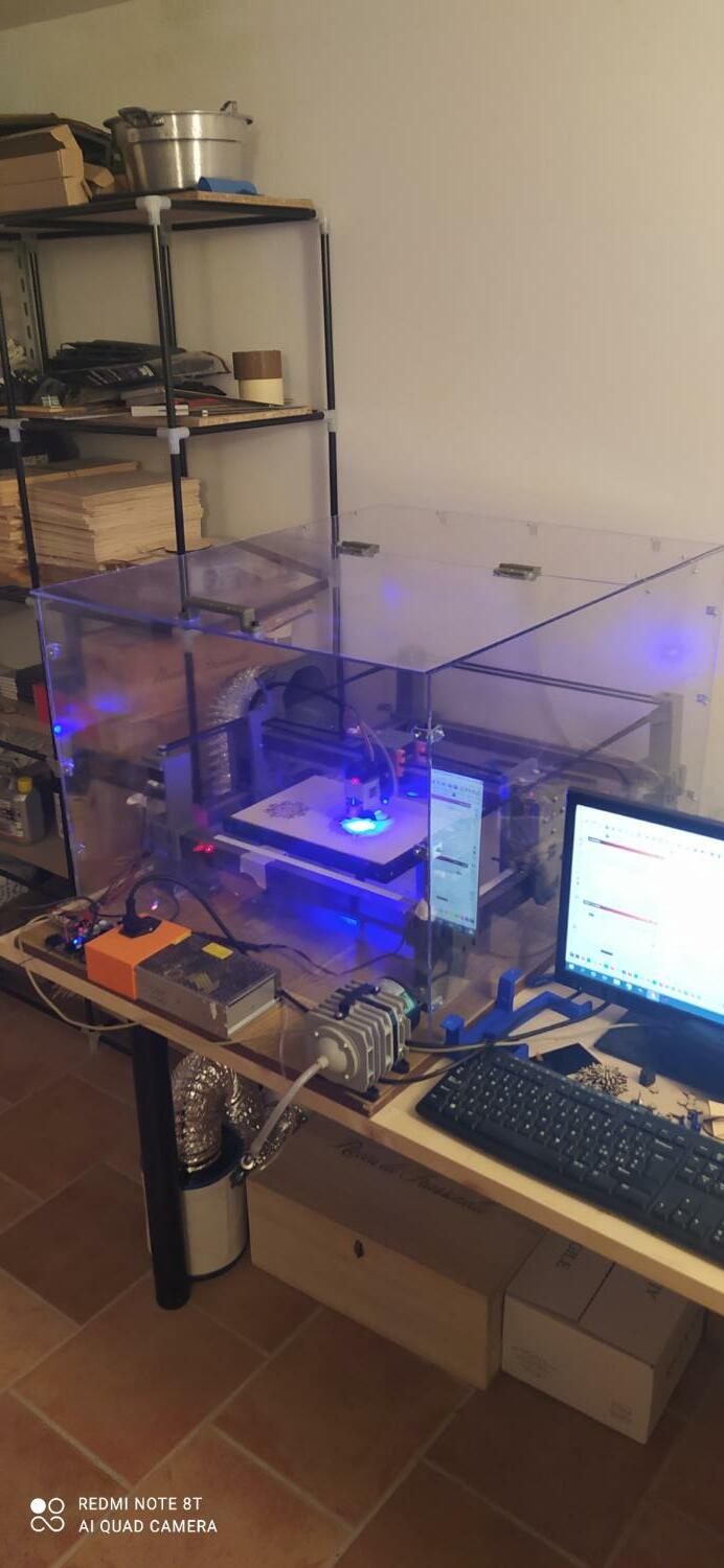

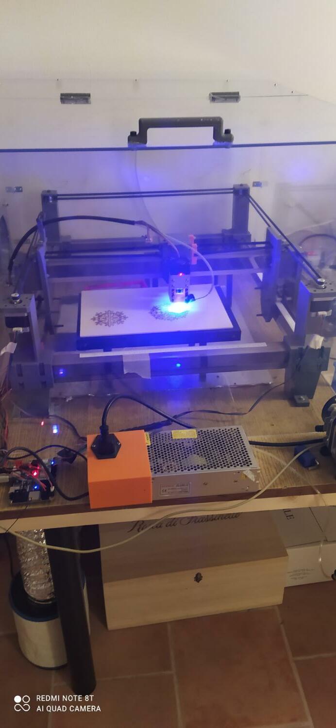

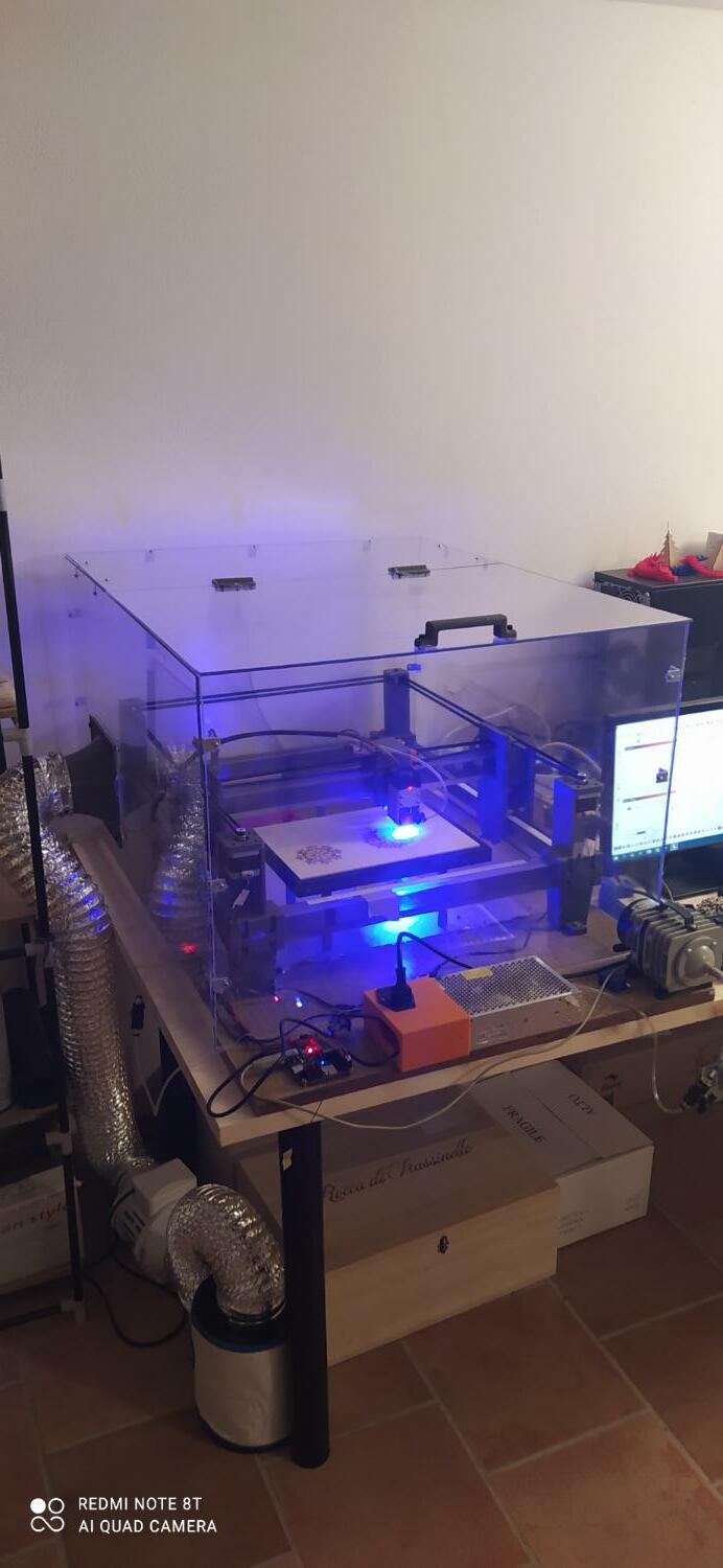

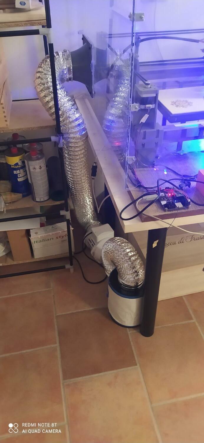

A breve posterò le foto ma intanto vi metto qui i materiali utilizzati a chi dovesse interessare.
  1. 6 pannelli 125X50 cm di plexyglass
  2. filtro aria a carboni attivi da amazon
  3. aspiratore aria da 100mm da amazon
  4. condotto tubo flessibile da amazon
  5. squadrette ad L e viteria varia
  6. raccordo da 150mm a 100mm progettato in Fusion 360 (metto il file stl)
  7. cerniere progettate in Fusion 360 (metto il file stl)
  8. maniglia progettata in Fusion 360 (metto il file stl)
Vi comunico che sto già facendo la prova tagliando un foglio di compensato da 3mm e non c'è fumo e non c'è odore, mi posso ritenere soddisfatto.
I tre pezzi sono stati stampati con la Ender 3 in PLA Sunlu Grigio
raccordo 150-100.stlFetching info... cerniera.stlFetching info... maniglia.stlFetching info...
