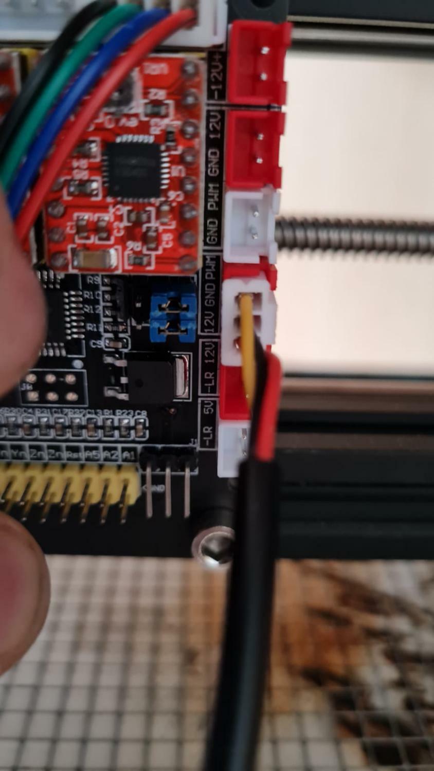

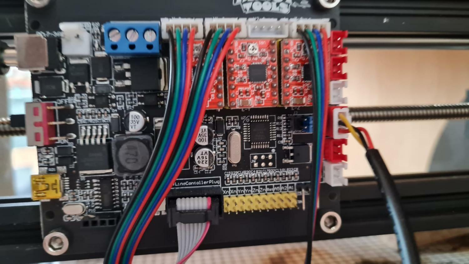

Buongiorno in allegato riporto la scheda della mia CNC 3018 pro alla quale è attualmente collegato un modulo laser.
Poiché vorrei installare l'air-assist mi domando se potrei usare una di quelle porte disponibili per alimentare un piccolo ventilatore (quello utilizzato per raffreddare le stampe 3D):  per esempio la porta 12v ?
In questo modo vorrei evitare di alimentarlo separatamente.
Ed in caso affermativo se basta collegarlo per metterlo in funzione in continuo oppure occorre impostare da GCODE l'avvio e lo stop come per le stampe 3D
In effetti dalla foto 2 ci sono tanti spazi per altri connettori ma non capisco con esattezza se sono interessanti per alloggiare qualcosa di utile
Grazie mille
Sergio
  • Risposte 1
Dubito che servirebbe a qualcosa, fa solo un po' di portata ma non pressione. Servirebbe piuttosto per spostare i fumi dalla lente in modo da non sporcarla.
IMHO per airassist serve un compressore, per me anche una "pompa da acquario" e' poco.
