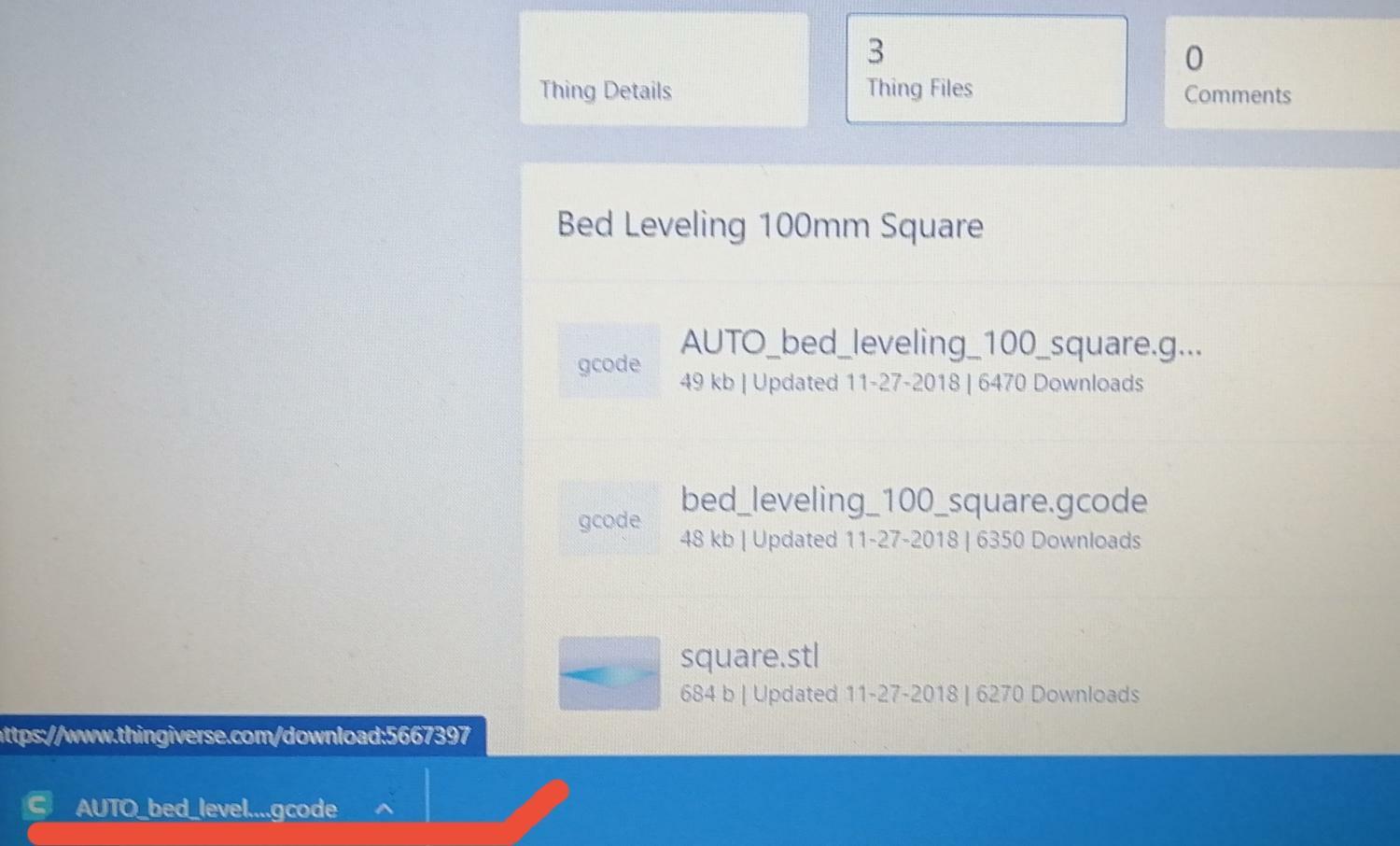

Dopo un pó di smanettamento sono riuscito a visualizzare il gcode del programma e ogni volta che l'asse z scende a 0mm dice M0  ;  pause print.
Si esatto il primo download è andato bene. Poi per un pó non l'ho usato e quando sono andato a ripescarlo aveva l'icona di prusa al posto di cura.
quando lo scarico me lo mette immediatamente  in associazione con il programma di slicing anche se non lo apro (come nella foto).
Forse dovrei provare a disinstallare gli slicing per vedere se magari c'è una sovrascrittura tra i gcode?

1 ora fa, lori ha scritto:
se c'è una soluzione per scaricare tutti i file in modo che mi crea una cartella senza modificare niente o almeno scaricare il singolo file(in questo caso in gcode), ma non associarmelo con i programmi di slicer ne sarei conteno.
Ciao, a quanto pare nn e' piu' possibile scaricare tutti i file in un unico zip come era possibile fare fino a qualche settimana fa. Anche a me si comporta allo stesso modo gia' da qualche giorno, avranno cambiato le politiche di download.
Per quanto riguarda l'associazione del file allo slicer, basta che premi il tasto destro su un qualsiasi file .gcode, selezioni properties e da li gli dici di non associare il file a nessun programma
