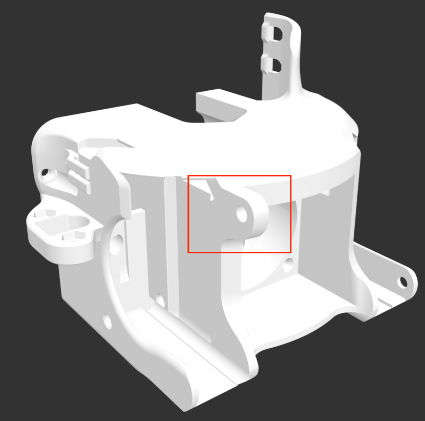

hiroshi976 Inviato 2 Gennaio 2022 Autore Condividi Inviato 2 Gennaio 2022 @eaman non mi ponevo il dubbio su come alimentare le ventole, ma sulle difficoltà eventuali della main a gestire la regolazione della velocità della ventola del nozzle/filamento, nel caso venisse interposto uno stepdown. Per mia fortuna non sono un *esteta* 😄 , o meglio mi piacciono le installazioni/mod pulite, ma lucette ecc, non fanno per me. Comunque credo di provare ad installare il mars orbiter testato da dnasini, 2 Cita Link al commento Condividi su altri siti Altre opzioni di condivisione...
hiroshi976 Inviato 7 Gennaio 2022 Autore Condividi Inviato 7 Gennaio 2022 Buongiorno arrivate le ventole e stampanto il fan duct. Devo dire che si presenta davvero bene. In serata conto di sistemare il cablaggio (ho preso dei connettori JST, cosi da renderlo reversibile in caso) e montarlo. 2 Cita Link al commento Condividi su altri siti Altre opzioni di condivisione...
dnasini Inviato 7 Gennaio 2022 Condividi Inviato 7 Gennaio 2022 8 minuti fa, hiroshi976 ha scritto: Buongiorno arrivate le ventole e stampanto il fan duct. Devo dire che si presenta davvero bene. In serata conto di sistemare il cablaggio (ho preso dei connettori JST, cosi da renderlo reversibile in caso) e montarlo. Wow complimenti, io al mio ho apportato una piccola modifica cosi' da poter fissare anche la ventola di sinistra utilizzando i due fori. Inoltre, se anche tu monti il BLTouch e hai stampato il fan duct con il supporto fisso come il mio, stampati anche il "5015 fan pin 4x20" sotto extra stuff che ti serve per bloccare la ventola di sinistra nell'unico alloggiamento disponibile 1 Cita Link al commento Condividi su altri siti Altre opzioni di condivisione...
hiroshi976 Inviato 7 Gennaio 2022 Autore Condividi Inviato 7 Gennaio 2022 @dnasini Grazie per il consiglio. Ormai l'ho stampato, ma in futuro se devo ristamparlo prenderò in cosiderazione il tuo consiglio. Al momento non uso il bltouch, cosi come non ho un directdrive. Anche se devo dire che le 5015 alloggiano perfettamente, credo che i 3 pin (che ho già stampato assieme al supporto hotend), siano sufficenti. Adesso saldo i connettori JST femmina sui cavi provenienti dalla mainboard per le ventole e poi vorrei realizzare un adattatore ad Y 1in 2out per la ventola del nozzle, cosi da collegare le 2 5015 in parallelo e comunque rendere il tutto rimodificabile in futuro (anche in caso di banale necessità di sostituzione ventola). Comunque devo dire che è ben fatto mi piace l'idea di applicare questo fan duct. 2 Cita Link al commento Condividi su altri siti Altre opzioni di condivisione...
