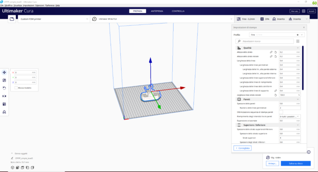

Miky1198 Inviato 29 Dicembre 2021 Autore Inviato 29 Dicembre 2021 2 minuti fa, Mosfet ha scritto: Dovrebbe essere identica alla Sunlu, nel senso che Jayo potrebbe essere il produttore della stampante che usa Sunlu per il lancio oppure creatura diretta del produttore di filamenti Sunlu. Quindi il binomio stampante e filamenti potrebbe essere il miglio punto di partenza. Invito i moderatori ad aprire una stanza dedicata a questa stampante per non disperdere le informazioni. Ma sai cosa, anche solo il fatto di preimpostare questa stampante su Cura. E' davvero difficoltoso perchè adesso anche un semplice cubo di minecraft fa fatica a farlo. Specialmente il primo layer. Ho provato a metterci anche la lacca. A meno che, dalle impostazioni di cura, mettendole manualmetne, non debba dirgli di mettere le retrazioni, cosi che l'extruder non sbavi agli angoli.. Cita

Miky1198 Inviato 29 Dicembre 2021 Autore Inviato 29 Dicembre 2021 (aggiornato) Guarda, se partiamo dal presupposto di tenere in considerazione il """libretto""" delle istruzioni, è meglio metterci due dita negli occhi. In dotazione c'era una chiavetta con una sd e all'interno c'erano due test, che ho prontamente stampato senza troppe difficoltà. Quando però ho messo i due test in cura, non mi veniva fuori lo slicer. Perdona se magari uso termini che non sono adatti o soluzioni affrettate. Ma è da due giorni che cerco un “aiuto” Modificato 29 Dicembre 2021 da Miky1198 Cita
Mosfet Inviato 29 Dicembre 2021 Inviato 29 Dicembre 2021 44 minuti fa, Miky1198 ha scritto: Perdona se magari uso termini che non sono adatti o soluzioni affrettate. Ma è da due giorni che cerco un “aiuto” Non ho idea di come userai la stampante quindi ti propongo, giusto per non andare per farfalle inutilmente, la seguente procedura che tu puoi modificare se stai già usando qualcosa di sililare. 1) Installa Freecad (free) 2) Crei un cubo lato 1 cm creando un nuovo progetto, sposti menù da Start a Part e vedrai il cubo 3) salvi stl 4) Menù lo sposti da Part a Mesh design ti posizioni sul pezzo e lo "meshi" 5) il nuovo file creato lo aprirai con cura, lo importi sul piatto, non muoverlo, modifica solo temperatura filamento e piatto ed esegui la creazione del gcode che caricherai sulla scheda 6) rimuovi la scheda ed inseriscila nella stampante e procedi con la stampa, non ha lo scopo di calibrare nulla vediamo solo se la "catena di comando" presenta intoppi che ci sfuggono. 1 Cita
gregorio56sm Inviato 29 Dicembre 2021 Inviato 29 Dicembre 2021 50 minuti fa, Miky1198 ha scritto: In dotazione c'era una chiavetta con una sd e all'interno c'erano due test, che ho prontamente stampato senza troppe difficoltà. Quando però ho messo i due test in cura, non mi veniva fuori lo slicer. I due test sono già elaborati come G-Code. Quindi se li apri con Cura vedrai solo l'oggetto e non i parametri. Per vedere e lavorare sui parametri devi caricare un stl. Segui i consigli di @Mosfet Cita
Miky1198 Inviato 29 Dicembre 2021 Autore Inviato 29 Dicembre 2021 Credo che sia tutto in base al primo livello. Perché ho stampato un blocco di minecraft ed effettivamente è andato. devo solo capire cosa funziona meglio per attaccare. Se la colla che ho in dotazione o la lacca Cita
gregorio56sm Inviato 29 Dicembre 2021 Inviato 29 Dicembre 2021 13 minuti fa, Miky1198 ha scritto: devo solo capire cosa funziona meglio per attaccare. Se la colla che ho in dotazione o la lacca Sul piatto in vetro una spolverata leggera di lacca è ok Cita
Miky1198 Inviato 29 Dicembre 2021 Autore Inviato 29 Dicembre 2021 12 minuti fa, gregorio56sm ha scritto: Sul piatto in vetro una spolverata leggera di lacca è ok Devo solo capire come impostare nella qualità, perche a volte è troppo basso il tutto. Dopo il cubo ho voluto mettere una barcehtta, guarda Cita

Miky1198 Inviato 29 Dicembre 2021 Autore Inviato 29 Dicembre 2021 Intendo che è fin troppo attaccato al bed. l'unica che non capisco è come capire il livello del primo layer Cita
