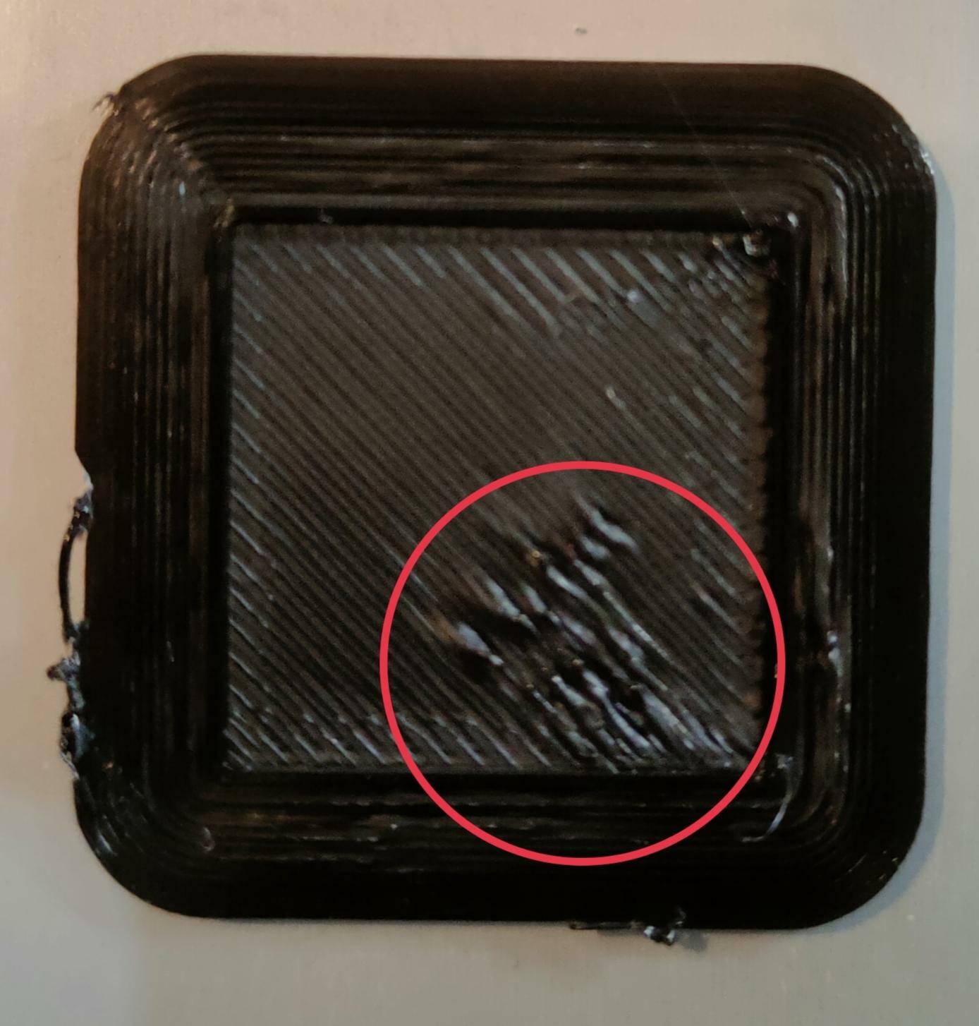

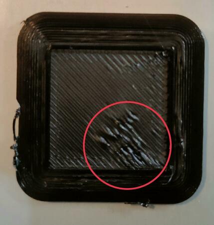

kiltro Inviato 29 Dicembre 2021 Inviato 29 Dicembre 2021 Buongiorno a tutti! Ho appena installato un e3d v6 bowden sulla mia Anet A8 Ho lanciato una stampa del classico cubetto però l'ho interrotta perché il primo layer non è il massimo (allegato) Cosa può causare il problema cerchiato? Grazie Cita
kiltro Inviato 29 Dicembre 2021 Autore Inviato 29 Dicembre 2021 Ok, nel frattempo ho fatto un po di prove con il retraction e già mi pareva migliorato. Comunque provo anche a sgrassare meglio il piatto Cita
kiltro Inviato 12 Gennaio 2022 Autore Inviato 12 Gennaio 2022 Il problema pare sopra mi pare fosse dovuto principalmente a un retraction errato. Ora però ho notato un altro problema (per il momento sto rimpiangendo di essere passato da direct a bowden...) Come estrusore ho usato il motore originale e questo, con questo pignone e sostituendo la molla originale con una di queste qua. Ho reimpostato il valore di step/mm (E92 E... ecc) infatti se estrudo "a vuoto", scollegando il tubo ptfe lato hotend mi estrude esattamente 100mm. Quando però estrudo attraverso l'hotend perde degli step, quello che vedo io ad occhio è che il cuscinetto ogni tanto fa degli "scatti" indietro e il filamento non avanza... La molla mi sembra stringa abbastanza non credo sia quello il problema, quindi probabilmente è il design del supporto a non essere un granché? Mi conviene non perdere tempo e sostituire direttamente con un estrusore nuovo? Mi consigliate qualcosa? Cita
