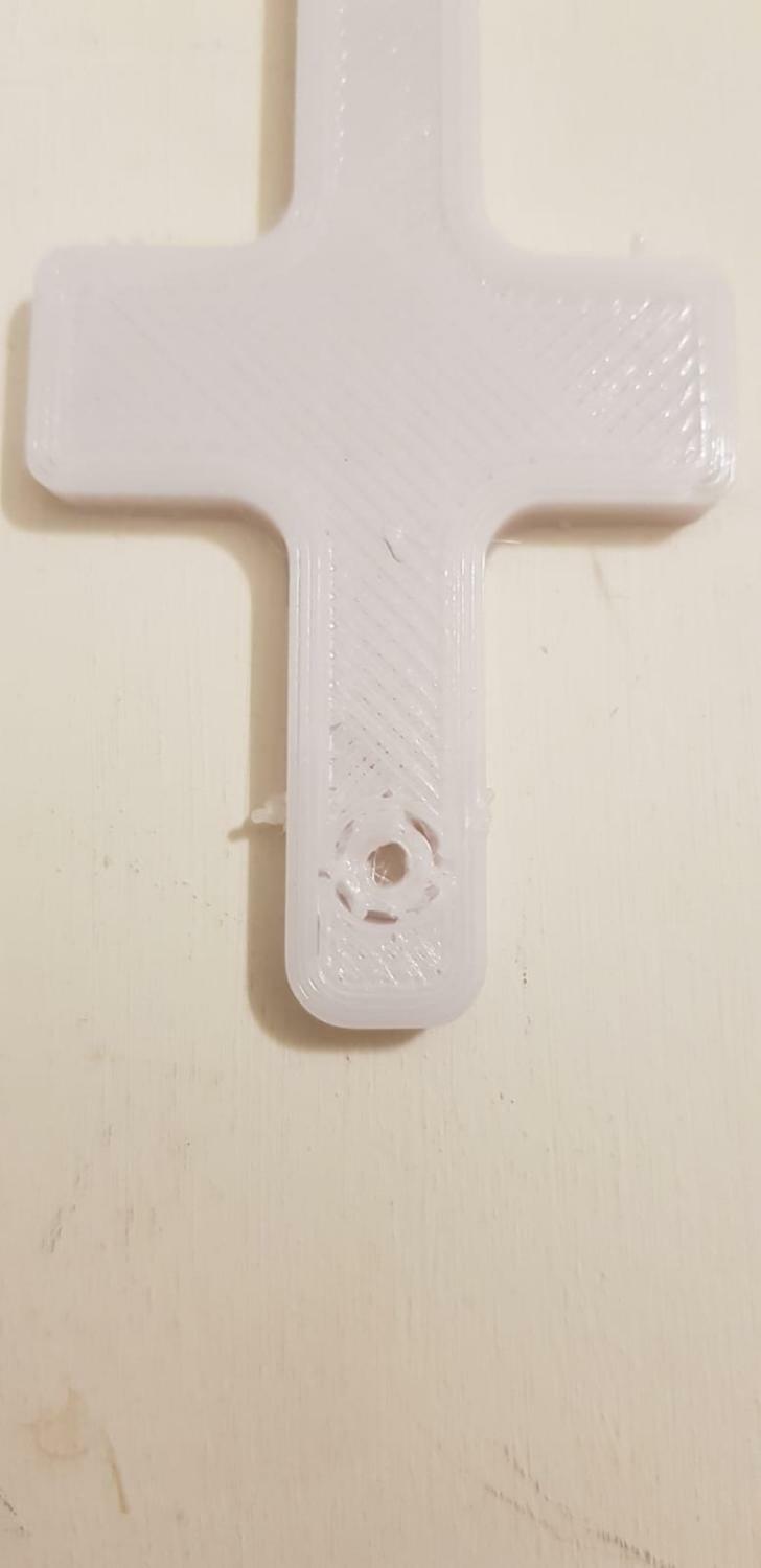

Buonasera a tutti,
ho un problema quando estrudo PETG. In particolare non si riempiono i contorni dei fori, spero dall'immagine si veda bene.
Uso un nozzle da 0.8, altezza layer 0.32, spessore wall 2.4 (tre passaggi da 0.8), infill 100%, 240° di estrusore e 70° di piatto, velocità 40mm/s, velocità primo layer 15 mm/s, velocità wall 25 mm/s, ritrazione 5 mm a 45 mm/s, nessun supporto e skirt per iniziare.
Grazie a tutti quelli che potranno darmi una mano, sono disperato 😪 ...

Ho già provato a modificare alcuni parametri di cura ma continua a presentare questo distacco, sembra come se il flusso di PETG parta in ritardo e non riesca a completare il primo giro più esterno del foro.

Premetto che vedo la foto solo dal cell, peró noto subito diverse cose...
L'oggetto in foto sembra piccolino, ed usare un nozzle da ben 0,8mm non é il massimo... Tieni conto che la colonna di materiale nel nozzle é quasi doppia che in un canonico 0,4mm, ma nel resto dell'Hot-End é la stessa dello 0,4... Io uso spesso lo 0,8mm ma solo per stampe molto grandi (min 200x200mm).
Se poi vuoi proprio usare lo 0,8mm, allora la larghezza del tratto di stampa dovrebbe essere SEMPRE un pó piú larga del nozzle, ad es. 1mm. Anche 1,2mm é ok, ma occhio che succhia materiale a gogó...
Terzo, il top é abbondantemente sottoestruso... Aumenta il flusso dei top layers (non vedo bene le pareti, e non mi esprimo), almeno del 10% e vedi che succede... Abilita la funzione di riempimento interstizi, anche se ti creerà  qualche imperfezione... Dalla foto non si puó capire ma... Quanti top layers hai messo? Per una macchina perfettamente settata, 3 layers sono il minimo, meglio 4.  5 se il pezzo ha funzioni meccaniche (io faccio sempre le pareti e tops/bottoms dello stesso spessore).
Ritrazione... Non so che macchina hai, ma 45mm/sec con un nozzle da 0,8mm per me sono troppi. Scendi sui 20/25mm/sec e magari passa a 6mm la ritrazione (se é Bowden).

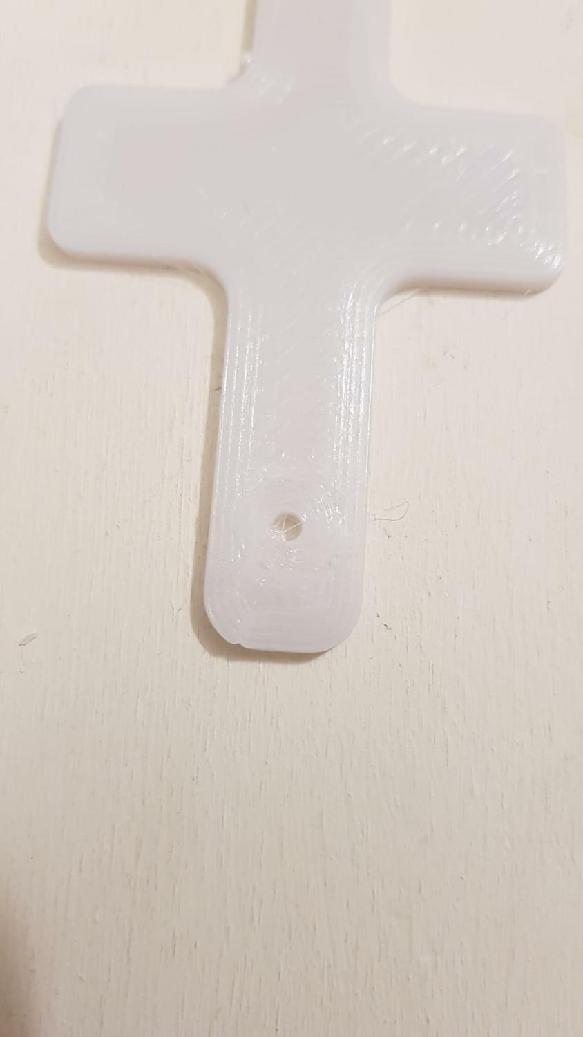

Ciao Otto_969 !! Innanzitutto grazie davvero per la risposta completa, precisa e davvero valida !! Solo che per questa ti devo, minimo, un caffè !! 😂😂😂😂
La stampa non sembra ma è abbastanza voluminosa quindi penso che usare lo 0.8 ci possa stare, diciamo che siamo al limite però !! 😅😅
Adesso provo un'altra stampa con tutto ciò che mi hi suggerito:
- Line width = 1 mm e poi provo 1.2 mm
- Wall flow e top/bottom flow = 110%
- Fill gaps between walls = everywhere
- Wall lines count  = 4
- Ritrazione = 20 mm/s per 6 mm
Adesso provo a lanciare l'ennesima stampa, speriamo bene... I test standard gli ho fatti ma ti dirò che non trovo nulla di anomalo. Ti aggiorno più tardi e ti mando la foto di una colonna di temperature !!

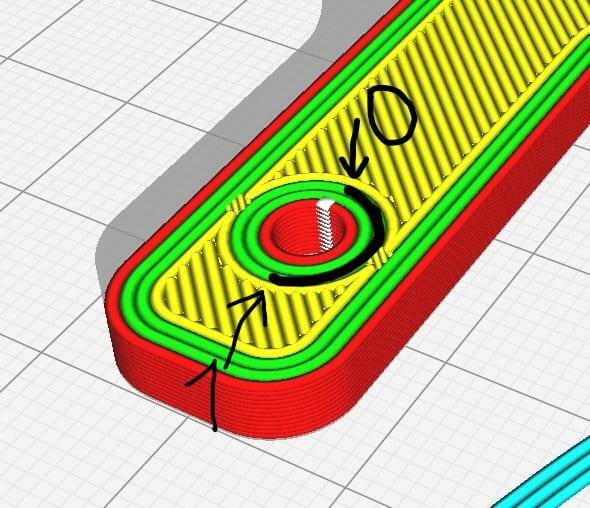

In realtà si, il problema è che manca la parte indicata in nero nella seguente foto, conta che quella linea parte da dove ho messo lo zero e poi fa i giri interni, da uno inizia a estrudere come se partisse in ritardo e poi procede ai giri interni correttamente...

ricontrolla bene e conta le linee perimetrali dell'anteprima che hai postato... tu metti 4 linee ma quante ne fa? considera che ne fa 4 per la parete ma ne dovrebbe fare 4 anche per il foro... e dove le mette?

Con le modifiche suggerite da Otto_969 ho notato significativi miglioramenti, ora sulla scia di queste sto cercando una messa a punto. Penso che il problema fosse legato per lo più allo spessore della linea e alla percentuale di infill che maggiorata del 10% rende molto bene !!
Spero tra oggi e domani di finire la calibrazione, una volta fatta metterò sulla discussione ciò che ho trovato io nel caso potesse servire a qualcuno !!
