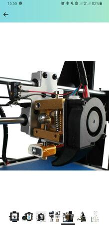

Alessandro998 Inviato 2 Gennaio 2022 Autore Inviato 2 Gennaio 2022 Il 1/1/2022 at 15:00, eaman ha scritto: IMHO troppo caldo, io col bowden comincio a stamparlo a 213gradi (del mio sensore). Abbassa. Si vede che raffreddi poco il dissipatore. O hai la ventola vecchia che non tira piu' o hai un "sistema" che magari e' poco efficiente e l'aria non gira dove dovrebbe (solo sul dissipatore e non sull'hotend). Puoi provare a comprare una ventola nuova magari piu' potente, cercare un "sistema migliore". Questo se hai gia' controllato / pulito tutto e non hai delle colate di materiale in giro... 😉 I componenti sono ancora tutti originali quindi anche l'intero blocco di estrusione, la stampante l'ho comprata nel 2017 e quindi a quasi 5 anni. Il mio estrusore non ha il dissipatore è meglio aggiungerlo? Il problema potrebbe sorgere anche perché la ventola soffia sul nozzle e non sul filamento? Cita
eaman Inviato 2 Gennaio 2022 Inviato 2 Gennaio 2022 32 minutes ago, Alessandro998 said: Il mio estrusore non ha il dissipatore è meglio aggiungerlo? Nessun estrusore ha un dissipatore + ventola, e' la parte a cui e' avvitato l'hotend (quello che scalda il filamento) che deve essere raffreddata. Se la stampante ha 5 anni comincia pure a cambiare le ventole! 1 Cita

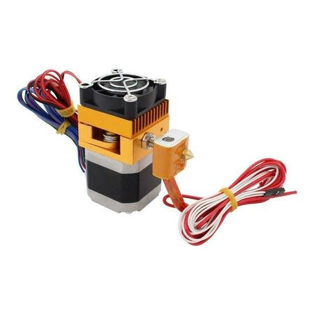

Alessandro998 Inviato 2 Gennaio 2022 Autore Inviato 2 Gennaio 2022 7 ore fa, eaman ha scritto: Nessun estrusore ha un dissipatore + ventola, e' la parte a cui e' avvitato l'hotend (quello che scalda il filamento) che deve essere raffreddata. Se la stampante ha 5 anni comincia pure a cambiare le ventole! va bene inizierò a cambiare la ventola . su amazon ho trovato questo estrusore, è meglio prendere questo o lasciarlo come il mio senza dissipatore ne niente? Cita
Eddy72 Inviato 3 Gennaio 2022 Inviato 3 Gennaio 2022 1 ora fa, Alessandro998 ha scritto: o lasciarlo come il mio senza dissipatore ne niente? E' meglio con dissipatore Ciaoo 1 Cita
eaman Inviato 3 Gennaio 2022 Inviato 3 Gennaio 2022 15 hours ago, Alessandro998 said: su amazon ho trovato questo estrusore, è meglio prendere questo o lasciarlo come il mio senza dissipatore ne niente? Ah ok, in quel caso e' meglio avere un po' di dissipatore da qualche parte. Comunque e' una tecnologia molto vecchia, considera che oggi degli estrusori / hotend alla moda possono essere questi: https://trianglelab.aliexpress.com/store/group/Hotend/1654223_518813480.html Dipende poi da che materiali vuoi estrudere, per dire per stampare PLA+ bene non ti servirebbe neanche un direct, ce la fai con un bowden da 10e. Io stampo senza particolari problemi a 0.08mm con nozzle da 0.3 o 0.2mm, ma se devi fare cose molto fini non stare a complicarti la vita: passa a una stampante a resina e tieni la tua per la roba grossa. 1 Cita
